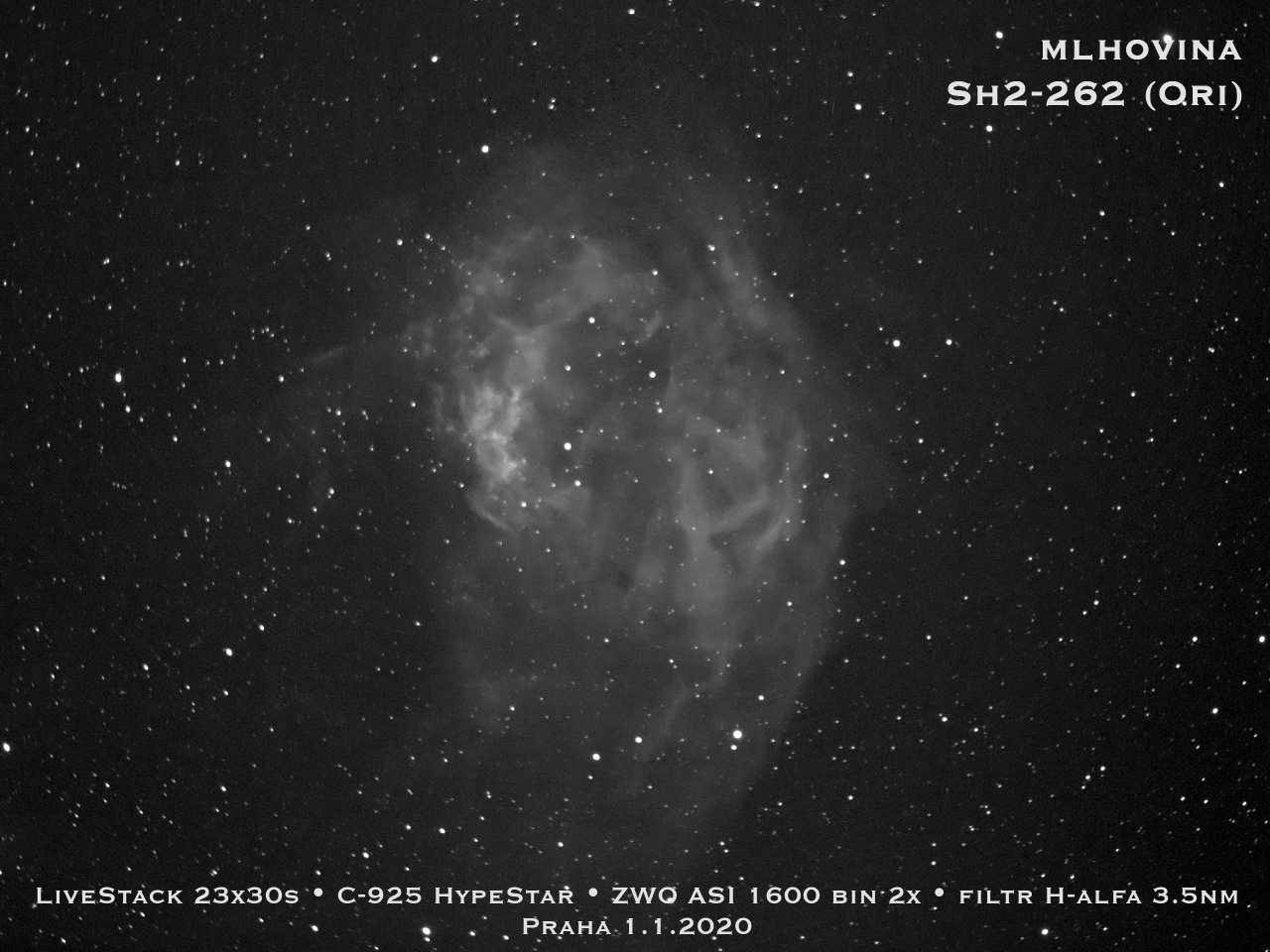

Včera se konečně vyčasilo, i když jsem nad ránem balil, bylo vše řádně omzlé. Pár výtvorů z prvního novoročního večera Celestronem C-925 s HyperStarem na AZ montáži přes mojí oblíbenou ASI 1600 Mono. Žádné flaty, žádné darky, jen oříznuto a zataháno za křivule:

Ten popisek Sh2-262 by měl být správně Sh2-261

Jj, hlavně, že v deníšku to mám správně ;)
