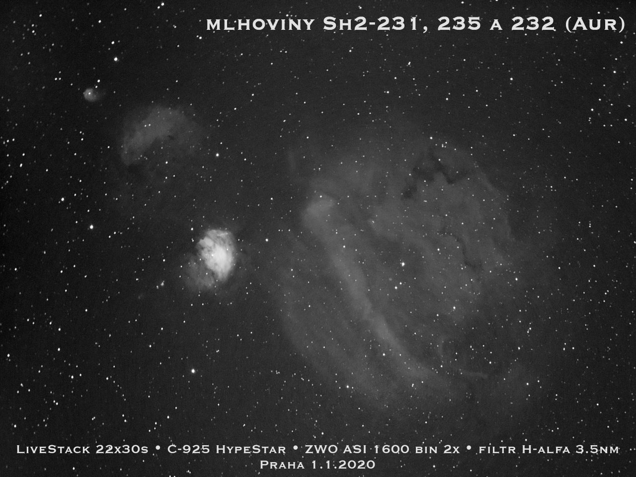

Včera se konečně vyčasilo, i když jsem nad ránem balil, bylo vše řádně omzlé. Pár výtvorů z prvního novoročního večera Celestronem C-925 s HyperStarem na AZ montáži přes mojí oblíbenou ASI 1600 Mono. Žádné flaty, žádné darky, jen oříznuto a zataháno za křivule:

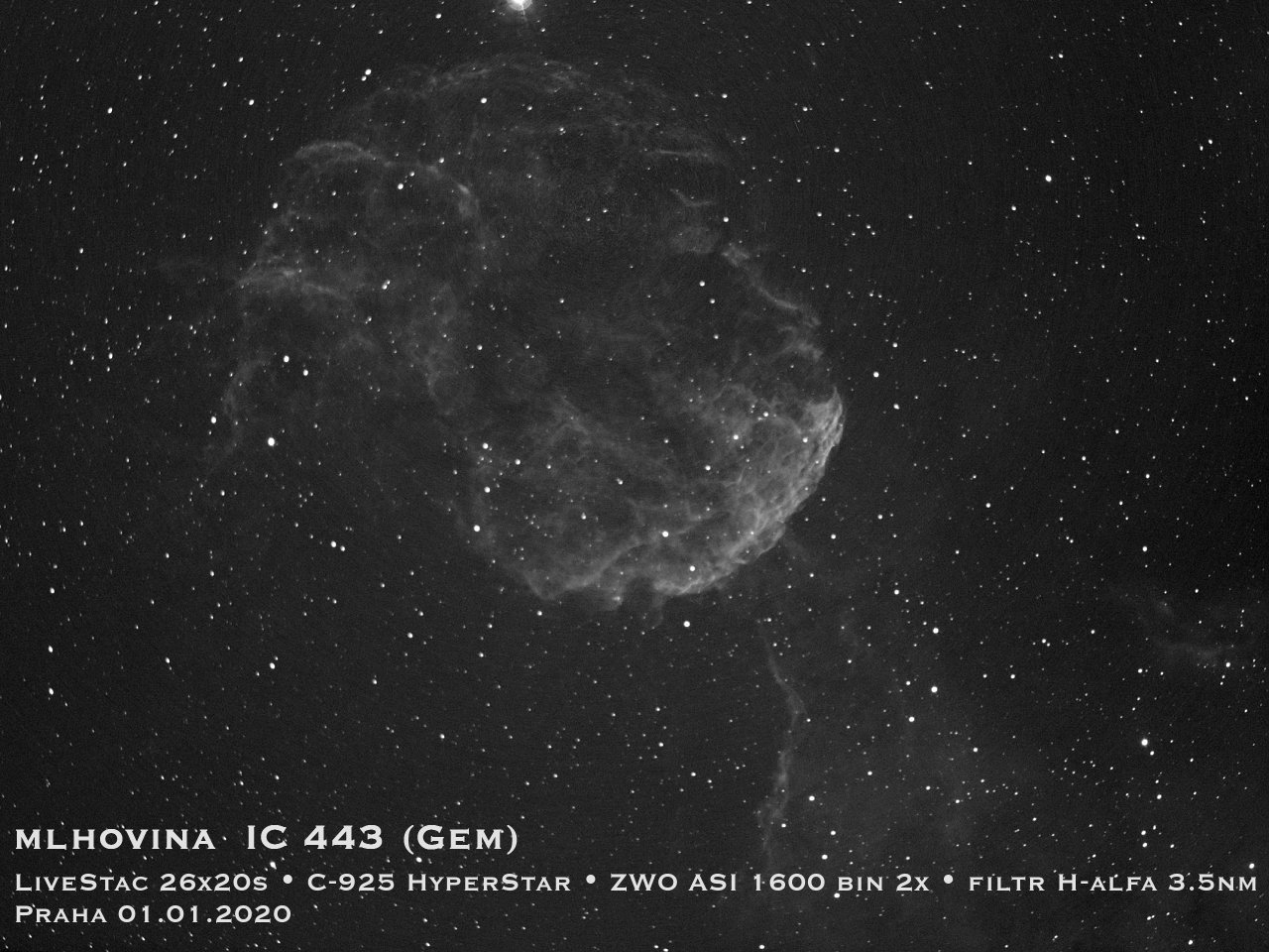

A ještě pokračování:
A co by to bylo za seánci, kdyby chyběla kobyla:

Ten popisek Sh2-262 by měl být správně Sh2-261
Janek
Příspěvky: 902
Věk: 62
Re: Pozorování pomocí astro kamery
#139
Příspěvek od Janek »
Jj, hlavně, že v deníšku to mám správně ;)
