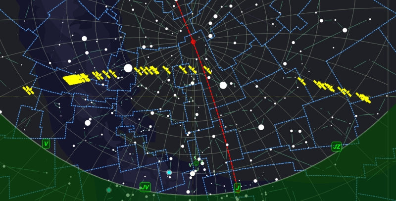

Psion píše: Kde se dají stáhnout data do SkySafari nebo Stellarium?
TLE pro všech 60 satelitů je třeba zde : ( jen pár hodin straré )
https://r4uab.ru/2019/05/25/starlink-tl ... iRO7LBwxSs
nebo ze stránek Celestraku
https://celestrak.com/satcat/tle.php?INTDES=2019-029
a takhle to vypadalo na obloze od obzoru k obzoru při přeletu 23:34 SELČ
z čehož pro mne plyne, že jsem nepozoroval (nafotil) určitě ty první dva satelity a celková doba průletu mezi 1.a posledním satelitem je 8 minut

Příspěvek od janek950 »
včerejší přelet Starlinků nad Ondřejovem poblíž zenitu (bez těch prvních dvou a té skupiny po velké pauze, co je vidět hezky na obrázku v předchozím příspěvku). Jestli jsem počítal dobře, bylo to 49 kousků, jeden vykazoval celkem hodně rychlé změny jasnosti mezi cca 5 až 8 mag a stihnul během přeletu tři záblesky. Trubka to video teda zrovna moc nevylepšila, takže byť bylo točeno ve full HD, vzhledu na Trubce to moc neodpovídá.
