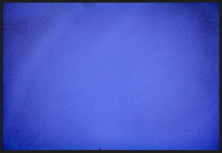

Tento není správně. Je to nějaká jednolitá modrá plocha. V jakém softwaru to pořizuješ? A jaký to používá ovladač?

Re: ZWO ASI 294 MC Pro
mě se jako jednotlitá plocha taky zobrazoval. Teďka už to vidím jako normální snímek, s vinětací a jinými nedokonalostmi optické soustavy.. Pořizuju to v APT a ovladače mám ty poslední z webu ZWO k této kameře. Dám sem náhled toho, jak se zobrazuje mě.
Jsou tam nějaký čmouhy . Mělo by to být pokud možno kruhové, případně na okrajích různě tmavé. Zkoušel si tím kalibrovat ? Nevniká ti tam někudy světlo? Pozor tilting s větší mezerou to může dělat. Vlastní zkušenost.
takhle ten flat vidím já, teďka. Při snímání jsem viděl právě taky jen jednolitou plochu. Tohle by mělo být použitelné? A co může být tedy s tím zobrazováním? Se zobrazováním lightframes nemám problém. Ty čmouhy co může být, tak to nemám tušení. 6e by taky oblačnost? Ale to se mi nezdá.

- flat.PNG (1.13 MiB) Zobrazeno 2452 x

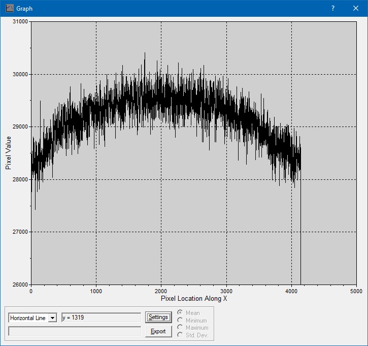

Vinětace je tam vidět ,není to rovnoměrné . Právě mně vadí ty čmouhy . Jinak je tam cca 3-5% vinětace. Proč jsi použil gain 30 ?? Snímky máš nasnímané s tímto gainem?

- flat- graf .jpg (108.45 KiB) Zobrazeno 2443 x
Gain 30 je protože jsem zkoušel různé hodnoty, abych našel vyvážení mezi několik sekundovou expozicí a ziskem. Jenže já neviděl co fotím. Snímky mám nasnímané gainem 121 - ale gain by ve flatech neměl hrát roli, ne?
Bohužel nevím do jaké míry to ten gain ovlivňuje. Já mám nastavený stále na stejný, proto musím čekat na tmavší oblohu.
Doplním , nezdá se mi ta vinětace 3-5% pro Newtona. Po přepočtu gain 30a 120 je poměr 2,8x, pak by vinětace byla 8-14% což je taková běžná hodnota.

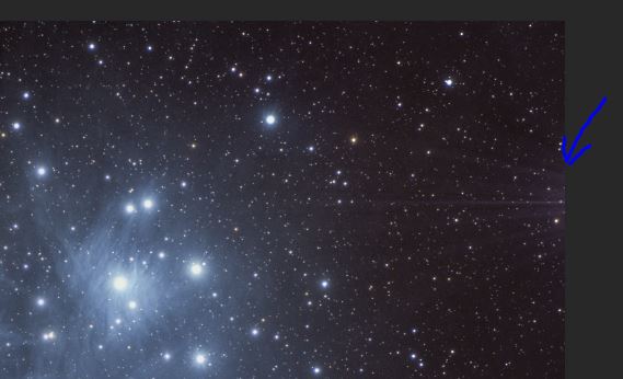

Zdravím místní matadory a rovnou se zeptám. Na snímcích se mi objevuje odlesk/ozáření od čehosi. Máte někdo tip, co by to mohlo být a jak se toho zbavit? Tipuju, že flaty tohle nevyřeší, protože se to objevuje až na delších expozicích.
Ondro ... záře zesilovače u senzoru, odstraní to dark frame na stejných parametrech.
