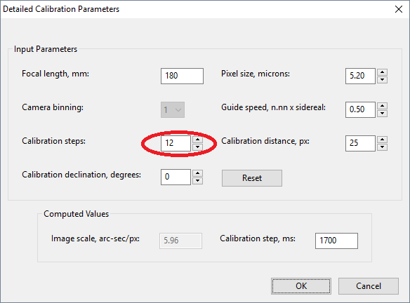

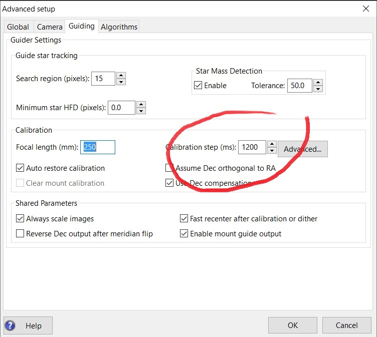

Mam dotaz ohledne nastaveni kalibrace v phd2. Pokazde, kdyz dam kalibrovat phdcko, tak jen samotna kalibrace trva straslive dlouho, radove minuty. Nijak by mne to nevzrusovalo, kdybych naposledy nefotil s Astarem a jemu kalibrace trva podstatne mene, do minuty. Zkousel jsem prenastavit tento parametr (daval jsem Astarovych 700ms), ale kalibrace je i tak stale kolem 3-5min..
Da se nejakym zpusobem delka kalibrace zkratit?
Diky
Re: AstroPhotography Tool + PHD2
Napsal: 25. 07. 2019, 10:39
od hades
Tady:
A mimochodem máš asi nějakou starší verzi, updatuj na 2.6.6

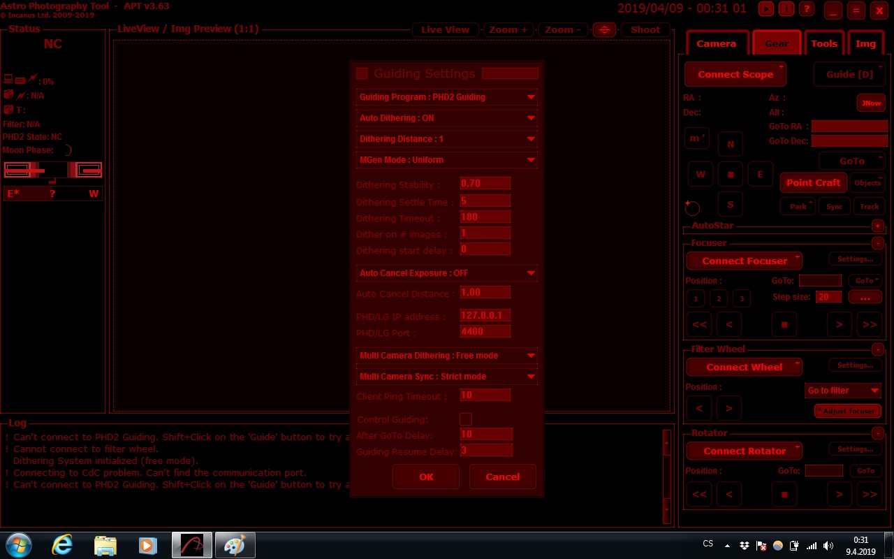

Můžete mi doporučit nějaké funkční nastavení ditheringu v apt? Na pointaci používám PHD2.
Mám QHY5L (3.75um), Canon 600D (4.3um), pointuji hledáčkem (ohnisko 180mm), na GSO200/800, montáž EQ6-R.
Mám v plánu nastavit:
Stability = 0
Dithering Distance: 3
Settle Time: 30
V PHD mám nastaven Dithering Scale na 1 a typ je na Spiral.
Minule jsem nastavil Settle time na 5s a evidentně to bylo málo (při Dithering Distance = 1).
Jak dlouhou mám nastavit tu pauzu v plánu snímání, taky 30s ?
Jasných nocí je málo, takže není čas delší dobu s parametry experimentovat.
Napsal: 26. 07. 2019, 09:27
od nosuh
JA to mam na 800mm ohnisko nastaveny takhle a funguje to bezvadne. Obcas pri kratsich expo akorat nastavim dither kazdej ntej frame a ne po kazdym snimku

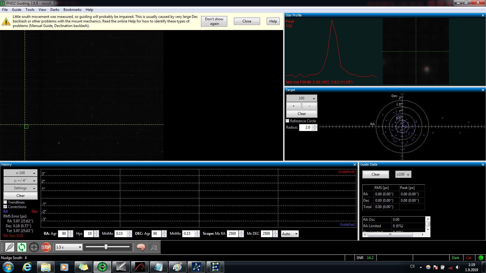

Ahoj na foru, po delsi dobe se mi pri pointaci objevila error hlaska, se kterou nvim moc jak nalozit. Objevila se po prolozeni montaze a opetovne kalibraci..jen jsem to potvrdil, a pointace pak jela normalne, s chybou do 1". Tak nevim co s tim..
Nejsem si vedomej toho, ze bych mel nejakou vuli v DE ose..nebojoval s touhle hlaskou nekdo?
Diky

od majklus
Mám pocit, že podobnou hlášku mi to jeden čas semtam emitovalo a ukázalo se, že byl načatej kablík mezi montáží a pointační kamerou...
Jestli to může být ale i tenhle případ netuším.
Napsal: 03. 09. 2019, 15:02
od nosuh
hmmm, zajimavej postreh, teoreticky by to byt mohlo, kamerka je asi 5 let stara a i kablik ma uz neco za sebou..objevilo se to poprve, tak to budu dal zkoumat, minimalne hned dneska..diky
