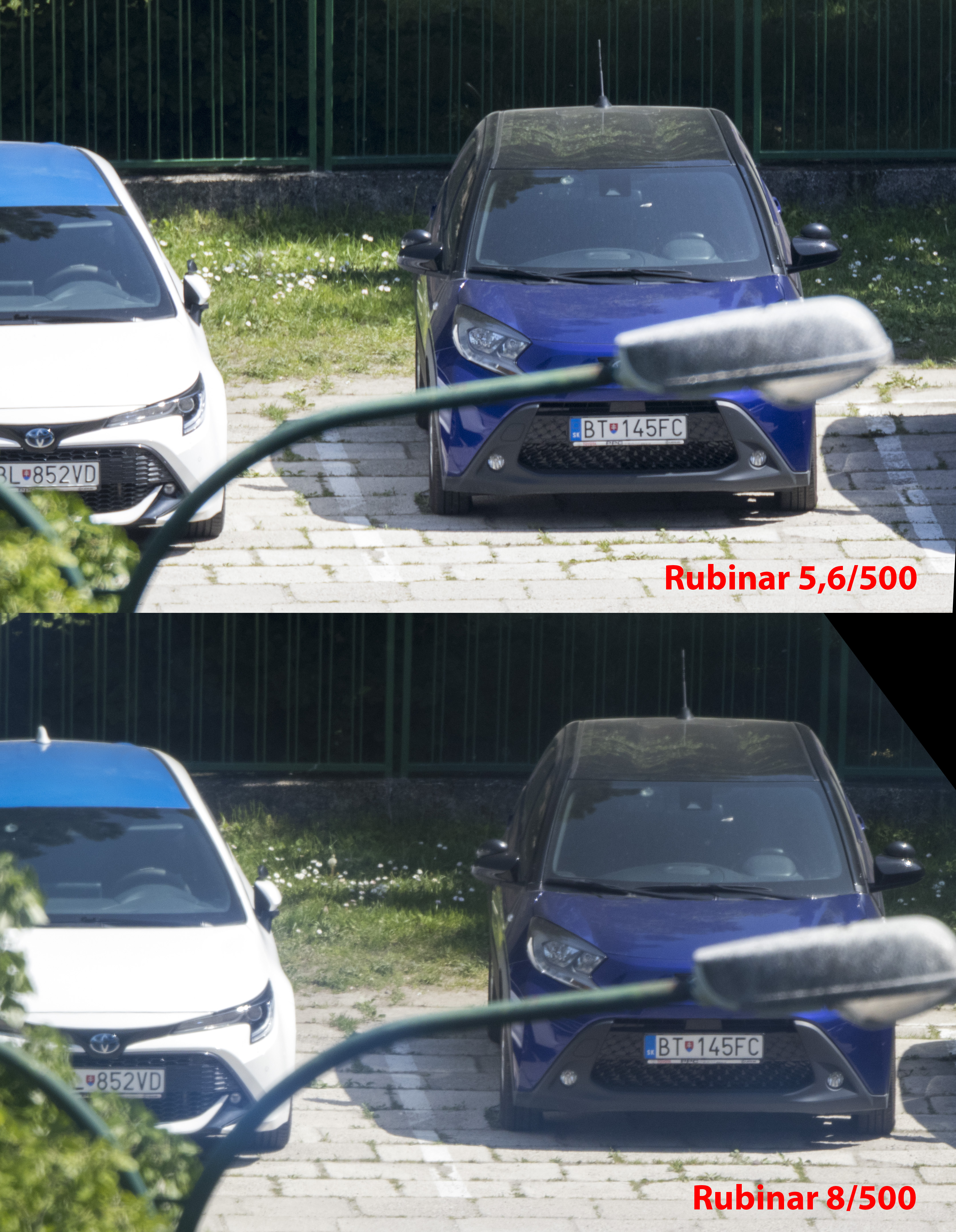

od postaba
Porovnanie Rubinar 8/500 a 5,6/500:

Napsal: 30. 04. 2024, 19:34
postaba píše: 30. 04. 2024, 18:31 Porovnanie Rubinar 8/500 a 5,6/500:
Ten 5,6/500 vypadá lépe, má lepší kontrast a kresbu.

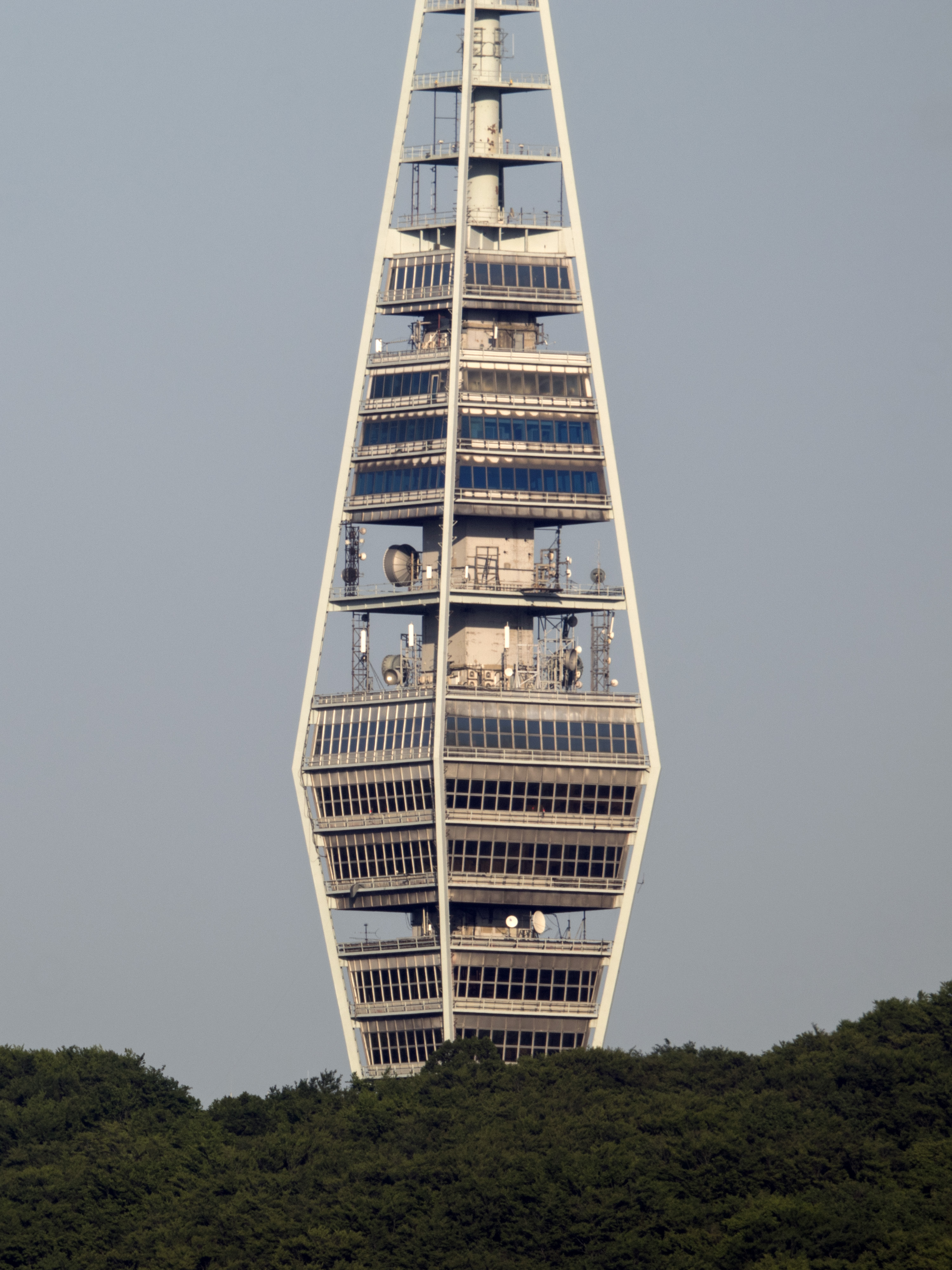

Napsal: 30. 04. 2024, 19:43
Dnes jsem dostal ten Rubinar 10/1000, vypadá velmi dobře. Bohužel objekty, které jsem fotil MTO-11CA jsou v protisvětle Slunce a navíc hodně fouká, tak jsem cvaknul 30 metrů vzdálený komín, výřez 1:1. Snad zítra stihnu tu anténu případně strom pro porovnání.

Napsal: 30. 04. 2024, 20:02
Ještě Budha test na 15 metrů 30 cm soška, oba objektivy tedy vypadají velmi podobně, asi nebude co seřizovat.

od Homer
Mě osobně se zdá Rubinar 10/1000 v zobrazení lepší. MTO je "měkčí" - řekl bych. To je nějaký bazarový Rubinar tak jak byl - bez jakýchkoliv úprav?
Díky za ty testy - zajímavé.
