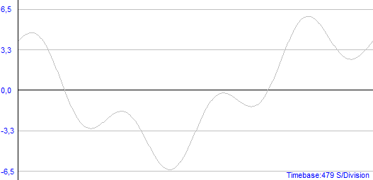

Křivku mám připravenou, zítra ji nahraju do montáže a už budu jenom vyhlížet jasné počasí.
Re: EQ6-R SynScan
Napsal: 17. 11. 2020, 22:04
Jo, máš tu křivku zrovna tak bídnou, jako já. Tohle je výsledek " vychvalovaného" řemenového převodu. Místo 1 "sinusoidy" , kterou produkují mosazné převody, tady jsou 4. Čili 4 x rychlejší změny, lahůdka pro PHD :)
Jsem zvědav, jak dopadneš po aplikaci té křivky.
