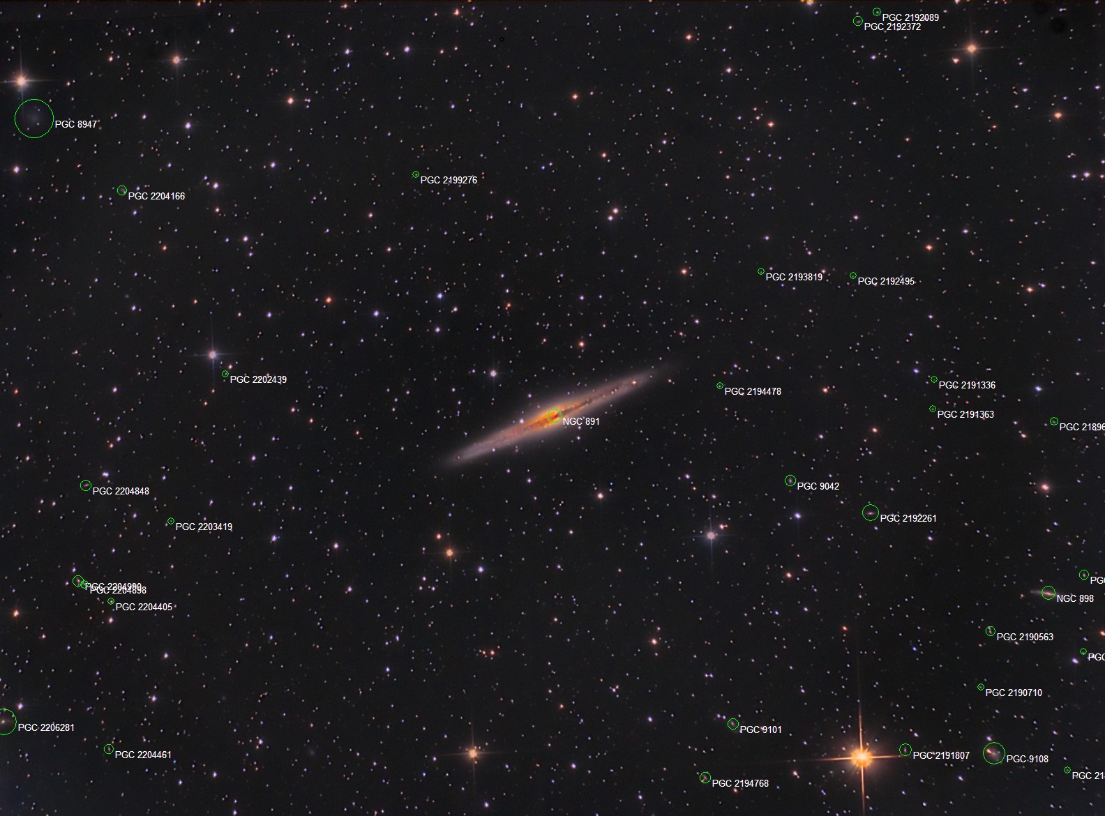

chtěl jsem nasnímat tak 10h a bohužel jsem stihl jen 2.5 hodiny. Tak je to takové zrní :D. Snímal jsem mimo město a bylo to hodně znát.
Větší na klik.
38x4min, Newton 10", ASI185MCC, L filtr, zpracováno v PI, 30.10.2016

No pěkné, kdo by před lety řekl, že ty CMOS kamerky udělají takový pokrok. Šum OK, v normě na počet expozic, ale jak ti tam vznikly modré středy přeexponovaných hvězd ? Obvykle se to stane při nějaké nekorektní manipulaci při barevném vyvažování snímku.
je třeba snímek vynásobit barevnými koeficienty o velikostech ve stylu 1.0 1.x a 1.y, tedy všechny musí být >=1 nikoli 0.x 0.y a 1.0 Pokud použiješ druhou metodu, tak je to sice matematicky také OK, ale původně saturované středy hvězd chytnou nějakou barvu. Pokud se tak stane, je třeba ještě dodatečně lineárně přeškálovat snímek ve všech kanálech současně, až se saturované středy hvězd dostanou zase zpět na úrovně 1.0 1.0 1.0

Příspěvek od hokle »
díky za reakci. Máš pravdu, ty přesaturované hvězdy jsou hnusné. Provedl jsem ColorCalibration pomocí limitů a potom BackgroundNeutralization také pomocí limitů. Protože hvězdy byly prakticky bezbarvé, tak jsem po MaskedStretch udělal masku na hvězdy a barevně je saturoval s převahou modré barvy. To je ve stručnosti popis mých stále začátečnických úprav v PI.
Ještě jsem zapomněl uvést, že jsem před saturací hvězd použil MorphologicalTransformation pro zmenšení hvězd.

To co popisujš, nehraje až tak roli. Pokud by středy byly ve všech kanálech nadoraz - tedy 1.0, můžeš saturovat jak chceš, ale bílá zůstane stále bílá. V tomto případě po barevné kalibraci už nejspíš bílé nebyly. Tohle je potřeba po barevné kalibraci vždy zkontrolovat a opravit saturované středy zpět na bílou. Barevná kalibrace totiž těm saturovaným bílým středům změní barevnost, a to pak vylézá a vadí při dalším zpracování.
Máš pravdu, nebyly bílé. Děkuji za vysvětlení.
Tak jsem ještě něco dofotil 3.12. Teď je to celkem 6.2h.

Pěkný snímek. ;)
Ale říkal jsem si, že chlazená kamera bude méně šumět. To je fotonový šum kvůli těm malým pixelům?
Masere, díky!
V podstatě si myslím, že ano. Snímek je prezentován ve 100% a na ty malé pixely dopadne méně fotonů a k tomu bayerova maska. Kalibrovaný 4 minutový snímek je pěkné zrní :). Mohl jsem to přežehlit a ten jemnější šum by zmizel, ale zase bych ztratil náznaky jemnějších struktur. Není to žádná paráda, ale byl jsem rád, že mě vyšel seeing.
