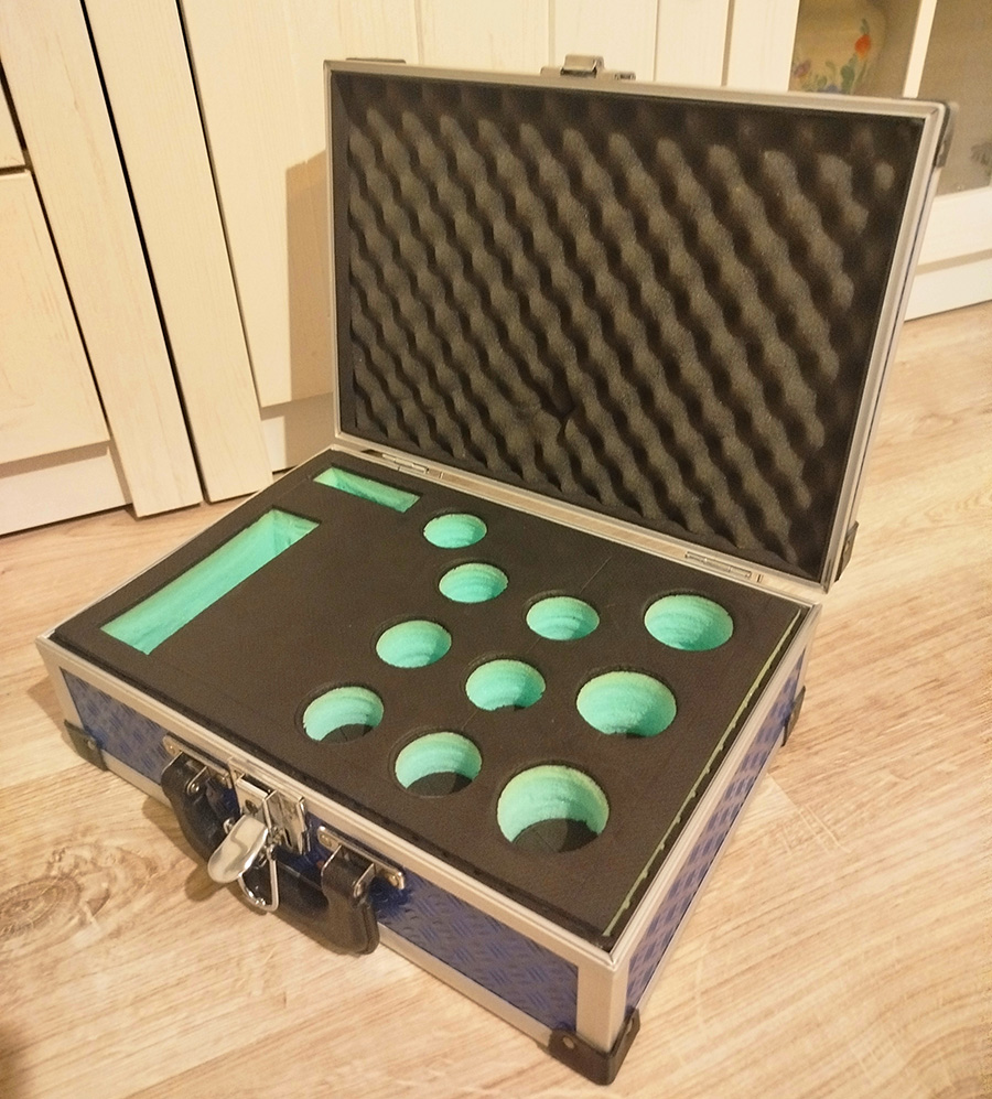

Zamračené, tak je čas na dlho odkládaný kufor :-)

Podle fotky mas pekne kulate otvory. Cim jsi to rezal (cnc masina laser/vodni paprsek/ ...) ?

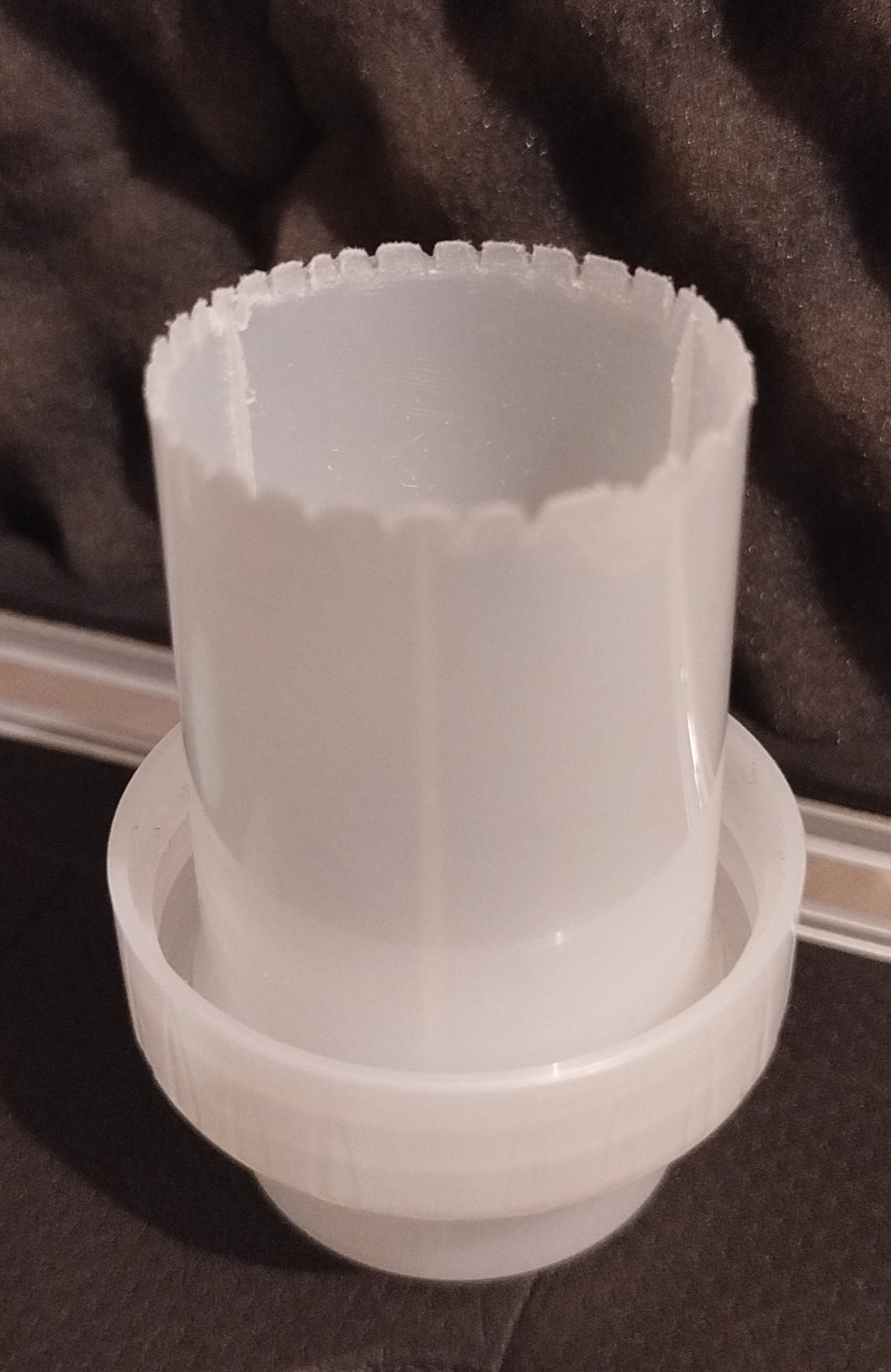

Na vyrezávanie som použil plastové vrchnáky rôzneho priemeru z manželkinej aviváže a z laku. Zapiloval som do nich drážky.

Vpadysaku, otvory by byly ještě pěknější, kdybste tam ty zuby nedělal a nechal okraj "vrtací korunky" hladký.

Stanislavxyz: Ďakujem. Áno ale tak mi to akosi nedržalo os otvoru. Možno to chcelo ešte viac nabrúsiť. Zatiaľ mi to stačí a vylepšenie nechám na ďalší kufrík, alebo niekoho, kto si ho bude robiť. :-)

Ten napad s "korunkou" je dobry. Zkusim neco vyrobit na 3d tiskarne.

Potrzuji Stanislavxyz - bez zubů.
Někde už to kdysi psal Vla (krabička od kinofilmu?) a já to v praxi použil, velmi účinné.
Stačí vzít jakékoli tenčí plastové víčko potřebného průměru (ano, typicky z kosmetiky), provrtat víčko ve středu, protáhnout zevnitř delší šroub a utáhnout zvenku matkou.
Upnout do aku vrtačky a vykrojit v pěně co hloubka víčka dá, vylomit prstem pěnu z otvoru a opakovat podle potřeby.
Zuby opravdu nejsou třeba, řekl bych, že spíše udělají neplechu a potrhají stěnu. (Vla :idea: )
Já ještě na dno vrtu dávám víčko (zase nějaké kosmetika), přilepím oboustrannou lepicí páskou a uložené okuláry potom nemusí mít spodní krytku.

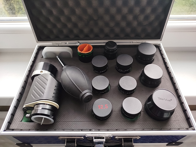

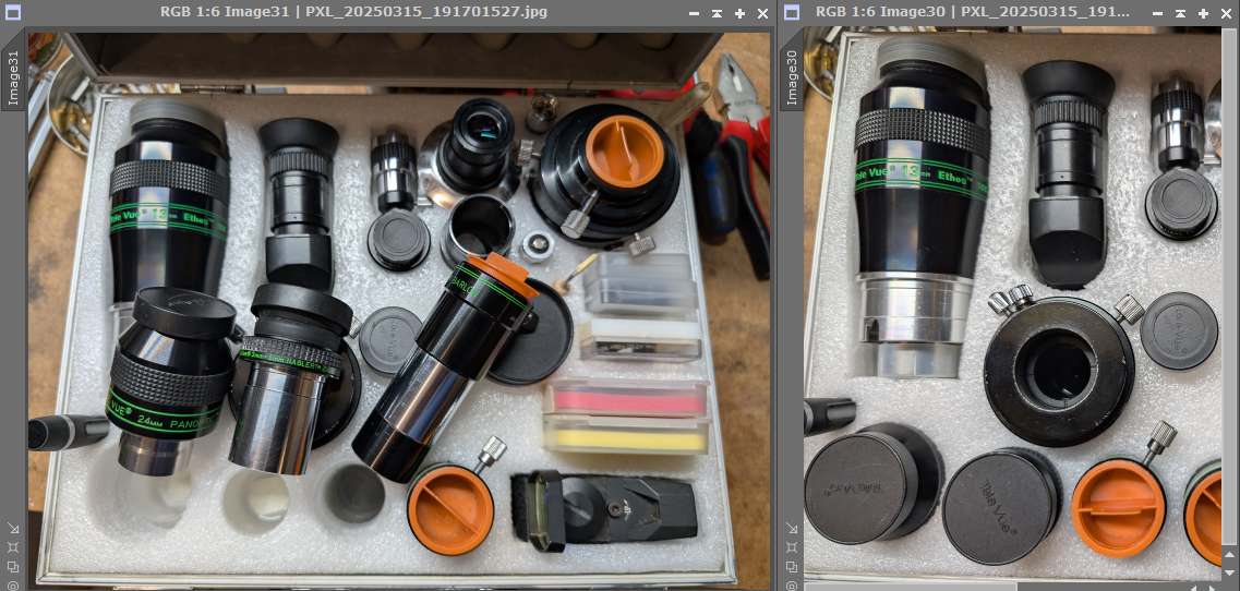

Proběhly nějaké nákupy, takže nastal čas reorganizace okulárového kufru. Na snímku varianta asi měsíc stará, kterou budu muset opět předělat. Přikoupil jsem UHC filtr a 9mm okulár. :-) Výplň stejná jako předchozí. Slepená karimatka.
Okuláry jsou na ležato. Kufr je nízký, delší okuláry se na stojáka vejdou jen těsně. Navíc jsem u dvou ztratil horní krytku. :-)
