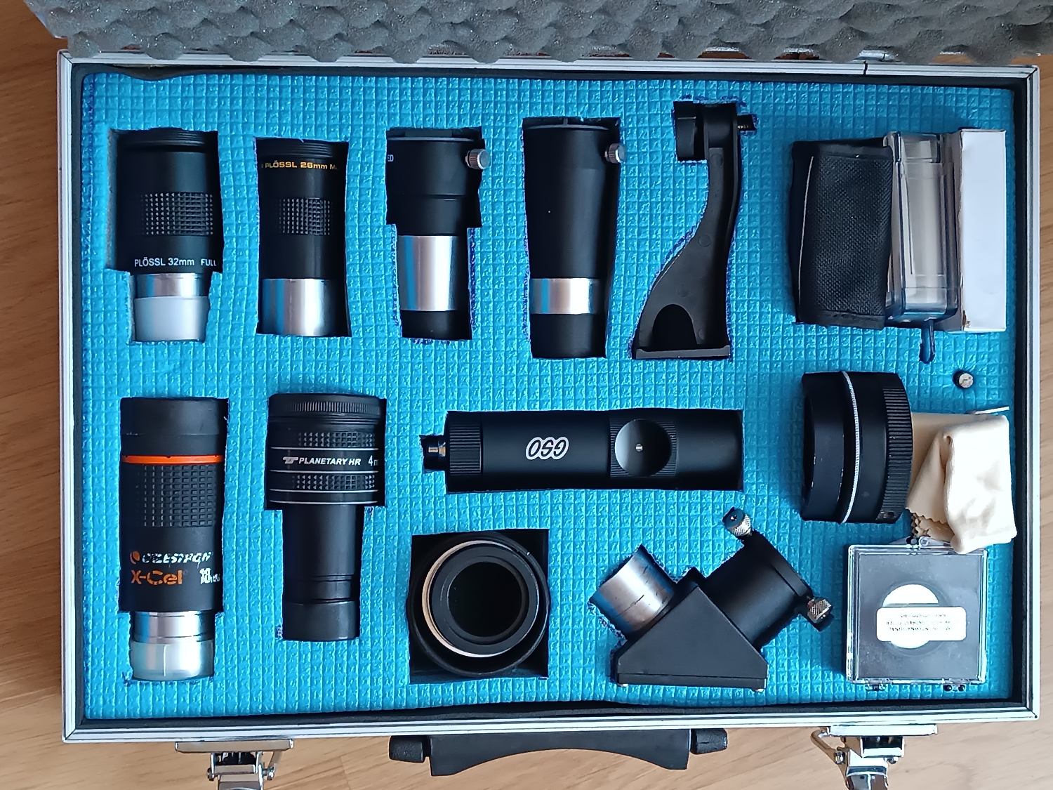

Proběhly nějaké nákupy, takže nastal čas reorganizace okulárového kufru. Na snímku varianta asi měsíc stará, kterou budu muset opět předělat. Přikoupil jsem UHC filtr a 9mm okulár. :-) Výplň stejná jako předchozí. Slepená karimatka.
Okuláry jsou na ležato. Kufr je nízký, delší okuláry se na stojáka vejdou jen těsně. Navíc jsem u dvou ztratil horní krytku. :-)

Do Astrokufra s rozmermi 34cmx24cmx13cm sa zmestili všetky moje okuláre, filtre aj binohlava.
