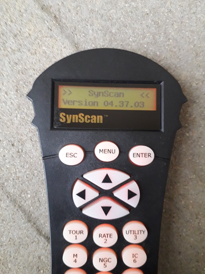

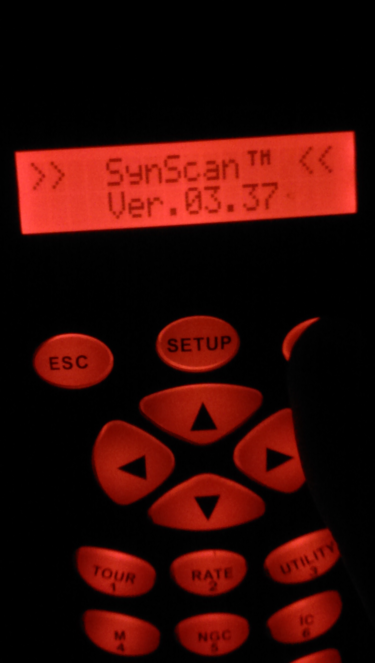

jeste mam dotaz ohledne te verze, co ukazuje rucka..ukazuje verzi rucky, nebo software?
KOlega ma stejny dalekohled a rucka mu ukazuje tohle
kdezto me tohle - znamena to, ze ja mam verzi rucky 3 a sw 37
Re: Dobson Flex tube 14 a 16
Napsal: 20. 01. 2020, 16:19
od nou
Tak prve cislo ukazuje verziu hw a druhe cislo sw.

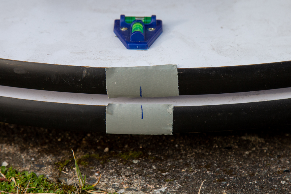

Lisa píše:Jen info k tomu jak ověříš ty encodery:
Zkusíš na ručce nastavit zobrazení úhlu a šipkami na ručce zkusíš motorem otočit azimut o 360st(asi bych udělal čárku na základně) a horizont o 90st(je tam stupnice). Musíš zkusit oba směry - tedy tam i zpět a musíš se samozřejmě dostat zpět do výchozích pozic.
To provedeš 2x - jednou s Enable Auxiliary Encoder a podruhé Disable Auxiliary Encoder - vždy by měl zobrazený úhel na ručce odpovídat realitě.
Tak jsem provedl ten test encoderu se Show position na rucce. Montaz jsem vyrovnal do roviny, startoval jsem z home pozice ( tubus vyrovnany podle vodovahy, smer sever). Nejdrive jsem pro jistotu smazal PAE chybu. Na zakladnu montaze jsem si namaloval rysky a otocil dalekohled nejprve o 360° v AZ, pak o 90° v Alt.
Tlacitkama na rucce to neslo uplne presne (odchylka v AZ byla 41", v alt 21"), ale i s temadle hodnotama rysky po otoceni sedi. Kdyz jsem se vratil do 0, opet rysky sedi.
Vypnout encodery v rucce nemohu, pise mi to ze tato funkce neni dostupan, jak jsem psal par odpovedi zpatky..
