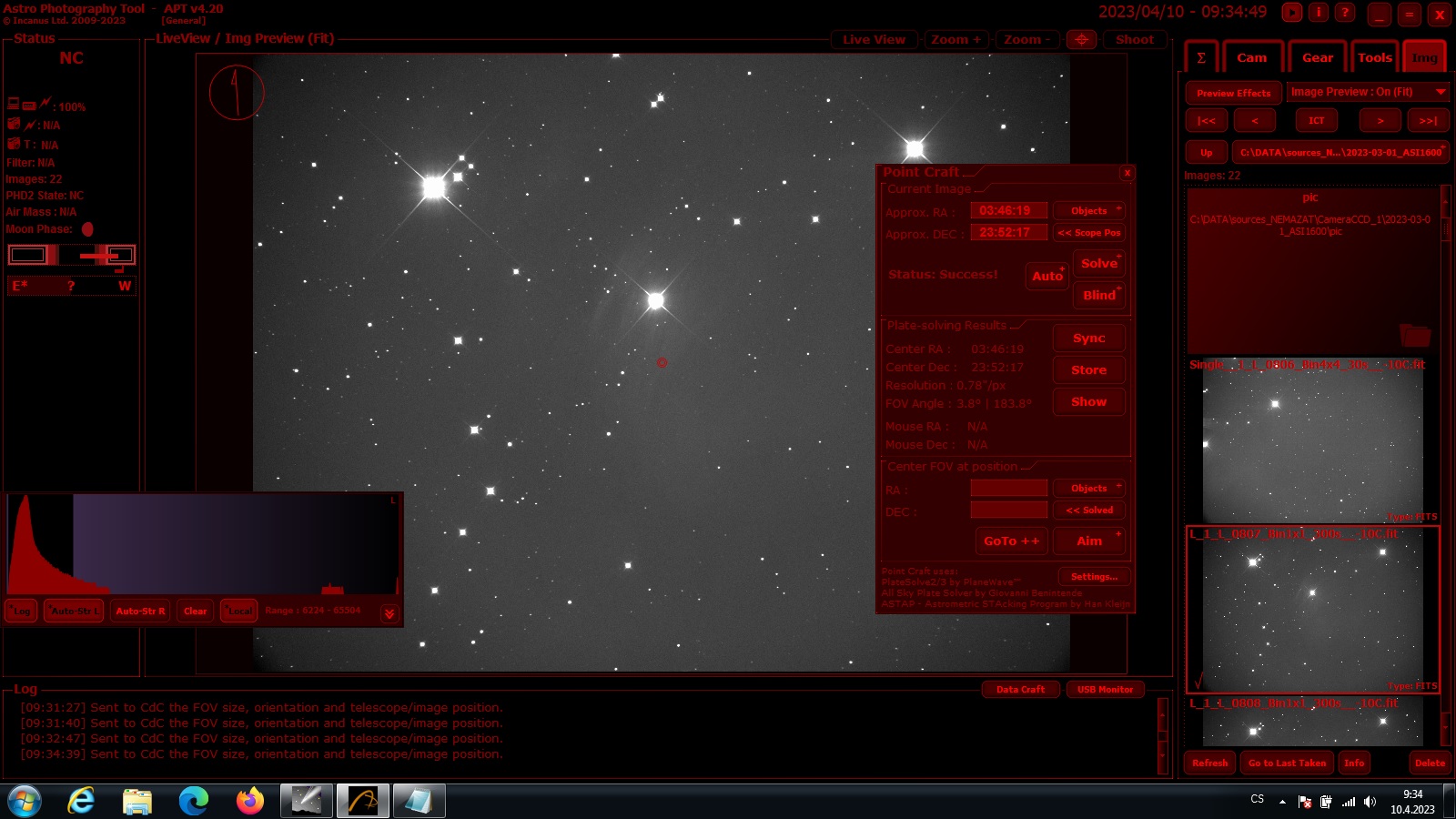

Zdar na foru, resim aktualne problem s CdC, nezavisle na verzi (zkousel jsem 3.10, 4.0 i posledni 4.2.1), Problem je vsude stejny..offset pri prenosu pozice kamery po Plate solvingu.
Nemuzu prijit na to proc se to deje..ale mam pocit, ze driv to fungovalo normalne..v obou aplikacich je stejne pozorovaci misto vc. nadm. vysky, cas berou oba systemovy, zpozdeni plus minus 0.5s, zorne pole je nastaveno pro ASI 1600 a 10"f4 dle parametru kamery.
Snimani a plateSolve je resen pres APT, nasledne nasla pozice je odeslana do CdC. Offset je stejny jak pri plate solvingu pres ASTAP tak pres Platesolve 2..viz obr..
Snimek a jeho plate solve (u M45 Plejady) - nasla pozice RA 03:46:19, DE23:52:17) A prenesena pozice v CdC..ukazuje stejnou hodnotu ale je to jinde.. V tuhle chvili testuju jen s nepripojenou montazi, ale to by na to nemelo mit vliv. Kazdopadne ten offset jsem prave pozoroval i pri snimani toho snimku, proto to resim..
Nesetkal se nekdo s podobnym problemem?
Chtel bych zkusit fotit mozaiku, ale tohle mi do toho trochu hazi vidle..

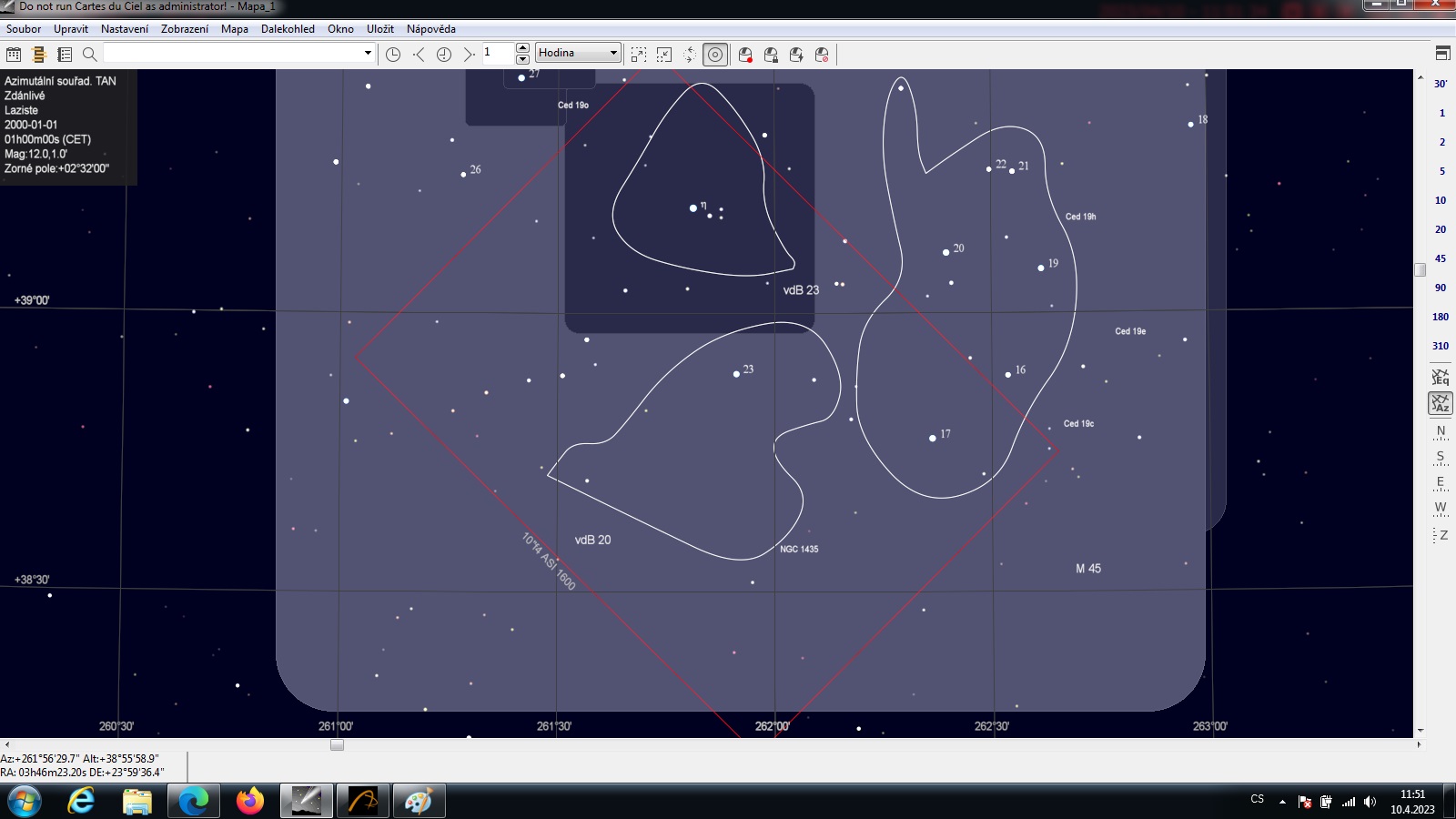

Já tam vidím 2 problémy.
1/ Pokud na snímku z APT označuje červený čtvereček místo, pro který jsou udány souřadnice, tak souřadnice neodpovídají ani ekvinokciu J2000, tak ani k datu.
2/ zdá se mi, že si oba programy moc nerozumí s údaji o ekvinokciu (tím k datu). Osobně bych přešel (pokud to jde), k ekv. J2000, kde by přechod mezi systémy mohl být korektní.

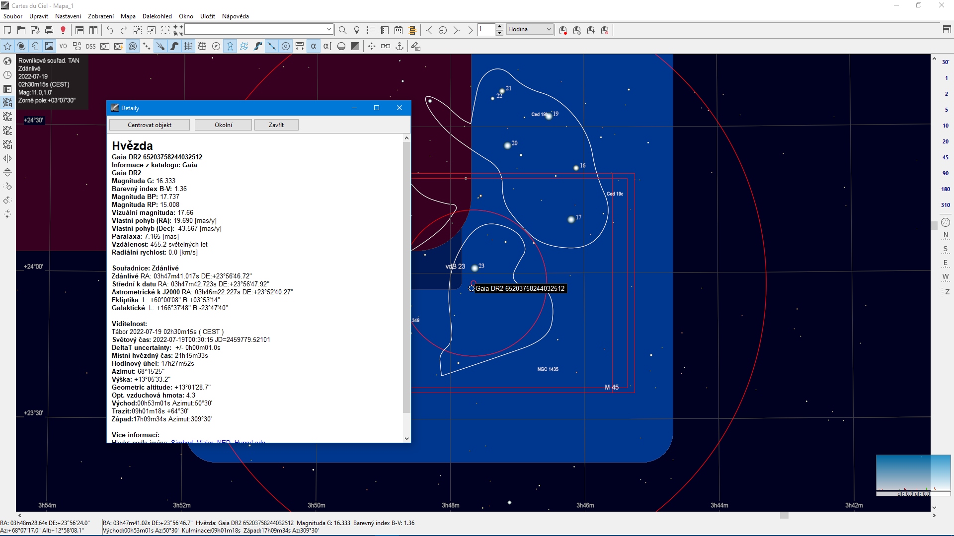

Ahoj Venco.
Zadal jsem to místo do Cílu a je to v v epoše J2000 a aktuální. Nenašel jsem hvězdu přímo na tom místě kde to je v APT , tak jen nejbližší , viz obr.

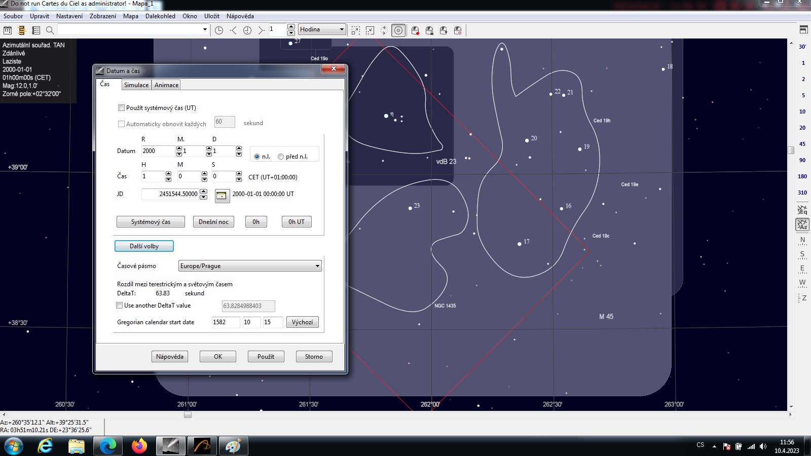

Tak jsem trochu elaboroval s tim nastavenim datumu..jediny kde to jde nastavit je CdC v zalozce "Datum a cas".MilAN píše: ↑10. 04. 2023, 10:56 Já tam vidím 2 problémy.
Ve chvili kdy vypnu pouziti sys. casu a nastavim natvrdo 1.1.2000 (resp. ekvivalen JD).. tak CdC ukazuje presne to samy co APT..zajimavy.. To se pak ale zase nebudou zobrazovat spravne komety a asteroidy, ktery jsou vazany na aktualni casy..
Mam takovy pocit, ze by to mohlo jit pres nastaveni Delta T paramaetru..
Netusi nekdo, jak to nastavit, aby se to nejak prepocitavalo automaticky, nebo napsat primo do Cielu..

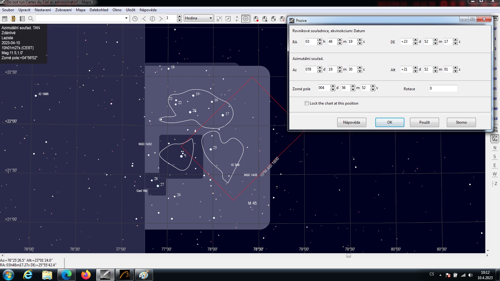

Ne, nejde o to , nastavit datum 1.1.2000, jde o to , nastavit pro PC planetárium ekvinokcium J2000. Efemeridy pro komety i asteroidy jsou též pro ekvinokcium J2000, Programy s tím počítají. Jen ti nenapíšu, kde to nastavit, CdC už asi 20let nepoužívám.
Ale ten údaj souřadnic v APT vůbec nesedí s ničím.
Nastavebí parametru delta T s tím nesouvisí. Ty tam máš rozdíl ve velikosti několika arcmin

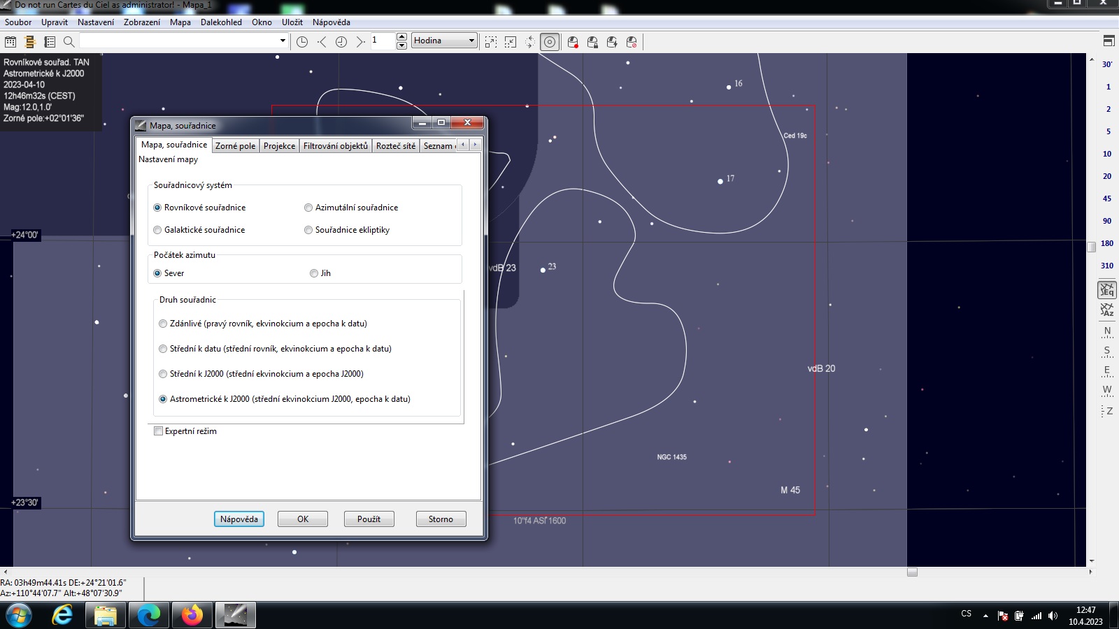

Uz vyreseno, s pomoci Astara, kterej me naved spravnym smerem v CdC..
Pouziva se nastaveni systemovyho casu, ale figl je v zalozce u map, kdy je potreba se prepnout do rovnikovych souradnic a tam nastavit souradnice Astrometricke k JD 2000. Pak vse funguje jak ma,..takze diky Milanove
Odzkouseno na vicero fotkach a opravdu to co vysolvuje APT, to se promita i do CdC.

To je dobře , že ti to funguje.
Jen malá poznámka k tomu označení: ekvinokcium se označuje J 2000. Zkratka JD se používá pro označení juliánského data , = které udává počet dnů uplynulých od poledne 1.ledna r. 4713 před naším letopočtem (dle Juliánského kalendáře).
