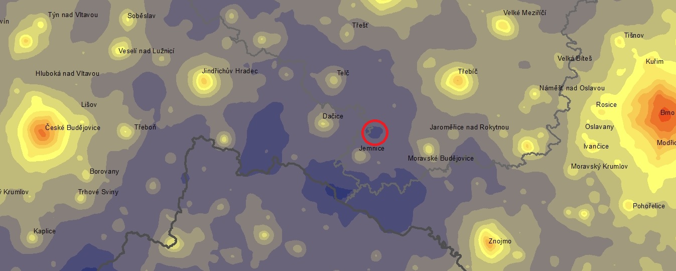

Je normální, že v 10" Dobsonu za tmavé noci, jako byla včera, a na slušné obloze nevidím v M51 žádnou strukturu?
Pozoroval jsem dvě oddělené galaxie, žádný most, žádná ramena, trochu byly vidět ztmavené oblasti v hlavní galaxii, ale to jsem si už spíš domýšlel při bočním pohledu.
Přišlo mi to, jako se dívat na Andromedu, a docela mě to zarazilo - čekal jsem v 10" nějaké detaily
Použité zvětšení 100x, 250x už nezobrazilo vůbec nic, jen středy galaxií, jako body

Struktury bys na tmavé obloze v 10" dobsonu vidět měl. Hodně záleží na :
- skutečném jasu oblohy v místě M51. Odhadem kolem 21.0 MSA by tam mělo být, čím tmavší tím samozřejmě lepší. Teď není zrovna sezóna M51, galaxie je ale dostatečně vysoko nad obzorem. Nesvítí ti tam tím směrem nějaké město?
- zvětšení, použít alespoň 100x.
M51 jsem viděl mnohokrát v 10" dobsonu. Je to podle mě nejmenší apertura, ve které jsou struktury pohodlně viditelné přímým viděnim. Je poměrně velký rozdíl mezi tím jak M51 vypadá v 10" a 12".

od kuceraz
Pozoroval jsem zde: https://mapy.cz/s/cahobeforu
Obloha by tam měla být na poměry ČR slušná, viz:
Nutno dodat, že na místě mi obloha přišla dobrá, samozřejmě žádné přímé světelné znečištění, mléčná dráha byla krásně a jasně vidět
Re: M51
Napsal: 22. 08. 2020, 12:17
od ladin
To je v ČR jedna z nejlepších oblastí, problém bude někde jinde...
