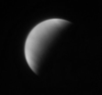

2023-10-03-0330_1-R-IR 742-Ven.png (32.26 KiB) Zobrazeno 11077 x
Astrofotky.cz

Po dnešní snídani na MHV se na chviličku zklidnil seeing a stačil jsem natočit dvě UV videa. Pak přišla oblačnost a po opětovném vyjasnění se podmínky zhoršily. Tak rychlá složenina.
NWT14", ASI462MM, ADC ZWO U-Venus filtr

Konečně nějaká Venuše s oblačností, kde je už něco vidět. Pěkný výsledek.

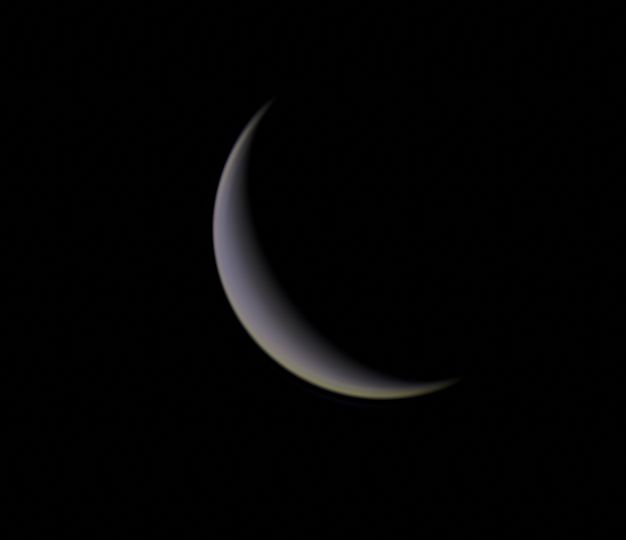

Ahoj všichni,
podařilo se mi rychle zachytit Venuši 26. prosince, než byla příliš nízká. Podmínky / Seeing bylo špatné, ale na druhou stranu bez speciálního filtru není na míči stejně vidět žádná struktura... ;)
Krátké info o obrázku:
20" ICS Dobson f/16 (4x Televue Powermate), ZWO ADC
1 x mono video (ASI 462 MM) + filtr Baader RGB-R
1x barevné video (ASI 462 MC) + IR/UV filtr
S pozdravem z Horního Bavorska a hezkého Silvestra!

hokle píše: 15. 10. 2023, 20:54 Po dnešní snídani na MHV se na chviličku zklidnil seeing a stačil jsem natočit dvě UV videa. Pak přišla oblačnost a po opětovném vyjasnění se podmínky zhoršily. Tak rychlá složenina.
Gratuluji k tomuto skvělému obrázku!
Který U filtr to přesně je prosim?
A používal se i Barlow? S Barlow jsou často problémy: četl jsem, u většiny typů skla neprochází dostatek světla v tomto spektru, četl jsem.
