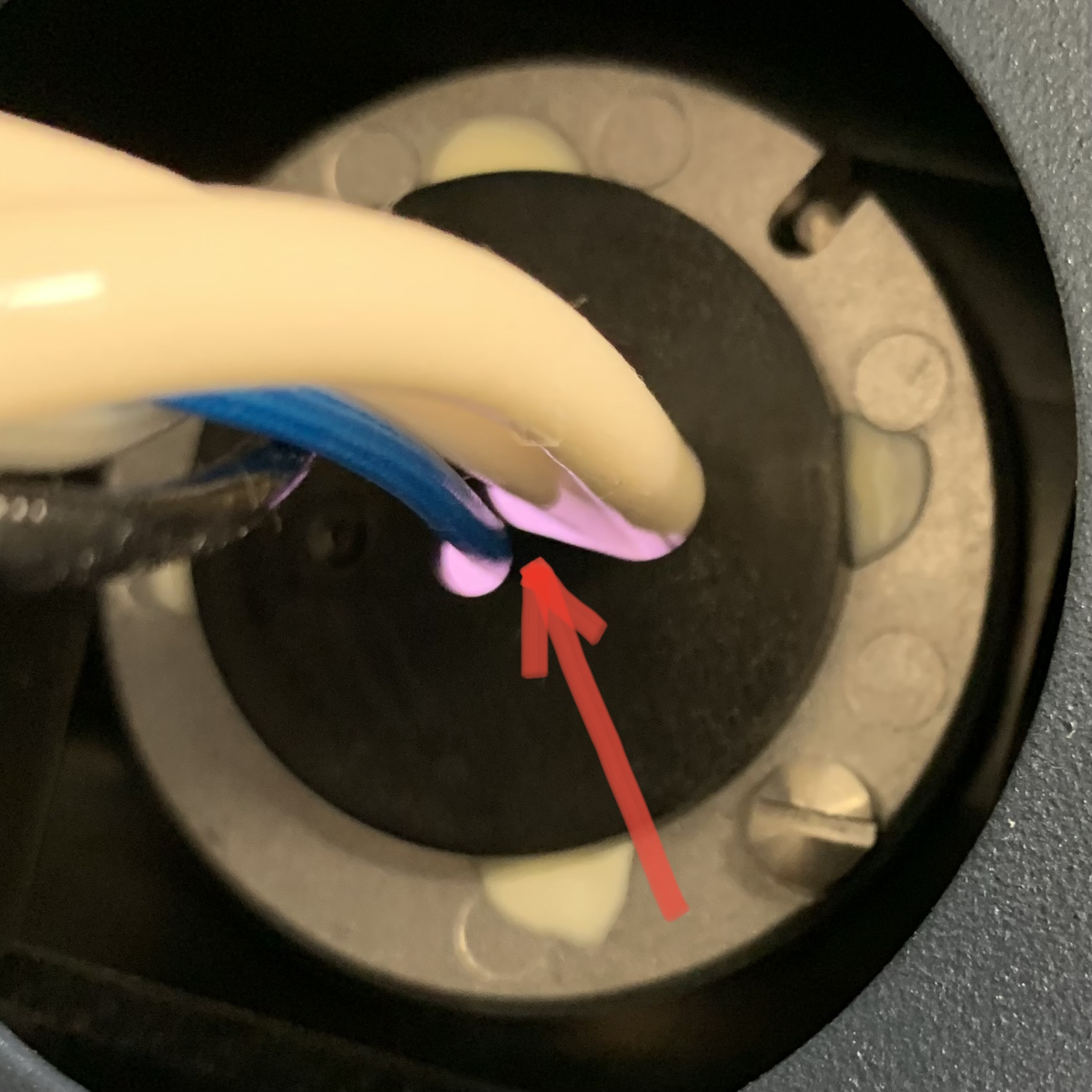

@bakosmi Barva emisních mlhovin se už tady řeší dost dlouho a asi ještě bude ;-) Dneska jsem se zrovna vrtal v UV-VIS detektoru s deuteriovou výbojkou, tak jsem si ji vyfotil. Sice nevím jestli porovnávat vysokotlakou výbojku s emisní mlhovinou je úplně ta správná aproximace, ale zdá se, že růžový odstín lehce do fialova není úplně mimo mísu. Na fotce jsem nechal barvu tak, jak mi vylezla z fotometrické kalibrace a po odečtení pozadí, víc už jsem odstín neupravoval.

Deuteriová lampa určitě nemá absolutně nic společného s emisní vodíkovou mlhovinou. Asi nejblíže pravdě z hlediska lidského vnímání, jsou barvy, co vylezou z nemodifikovaného foťáku, při manuálním nastavení vyvážení bílé na sluneční světlo. Jelikož ve vodíkové mlhovině se vyskytuje obvykle emise H-alfa a H-beta, tak je výsledek nějak fialový. Pokud foťák modifikuješ, vyjmutím filtru co blokuje extrémně modrý a extrémně červený konec spektra, tak je obvykle mlhovina rudá jak čert :-) Protože na čáře H-alfa má holý senzor obvykle větší QE, než na H-beta, a ještě ke všemu ta mlhovina svítí minimálně tak 3-4x více v H-alfa než v H-beta. Při korektním zpracování je žádoucí dostat ty barvy alespoň trochu do správné relace. Tedy červenofialový odstín je obvykle akceptovatelný. Jenomže se nám objevují ty mlhoviny i oranžové, až cihlové. A to je fakt chybě barevně ujeté.
Navíc, čistá H-alfa je obvykle mimo gamut naprosté většiny monitorů. Tak temně červený luminofor nebo filtr monitory nemají.
Mimochodem, pokdu máš někde v laborce monochromátor, není od věci si prohlédnout očima, jak vypadá H-alfa, OIII, H-beta. A nebo se mrknout přes odpovídající mlhovinové filtry. Hned je jasnější, jak barevně vyvážit snímek.
