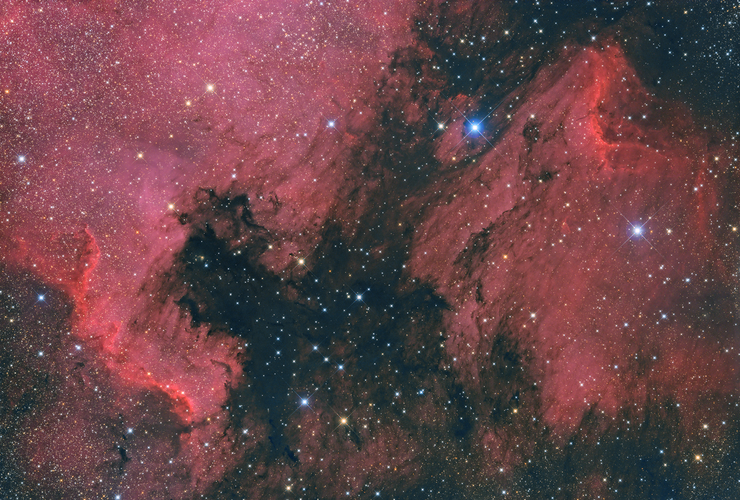

Fotografie IC 5067 a NGC 7000
Gratulujem, veľmi pekný výsledok
Jediné čo by som asi mierne zmenil je kompozícia resp. orez. Tá ľavá strana mi príde trochu prázdná.

Další jasnou noc se mi poštěstilo využít k doplnění RGB dat do H-alfa verze. Podmínky k focení nebyly úplně ideální, ale potřeboval jsem zkusil jak moc velkou překážkou je pouliční lampa odnaproti
. H-alfu jsem použil v kombinaci s RGB na jasovou složku, barvy jsem domíchal z čistě širokopásmových RGB dat, aby si mlhovina ponechala pokud možno přirozeně vypadající narůžovělý odstín. Úprav jsem se snažil dělat co nejméně, tentokrát jsem vynechal dekonvoluci (u snímku s hvězdami o průměru 3 pixely mi přišlo doostřování zbytečné), i redukce šumu byla minimální (zásadnější úpravy šumu byl pouze v chrominanci pro odstranění barevného šumu, v luminanci pak redukce šumu jen o cca 1/3). Na závěr už jen lehké doladění křivek RGB a saturace. Snad výsledek ze dvou krátkých letních nocí neurazí

Je škoda, jak ta barva hrozně degraduje krásné podrobnosti v Halfa.
Naprostý souhlas. Jen to už ani radši nepíšu - koloristy to neskutečně dráždí . Nejhorší jsou na tom OSC kamery a pak ti, kteří mají svoji představu, jak by měl objekt hezky vypadat a všechno tomu přizpůsobují.
A jinakse omlouvám, není to reakce na předcházející snímek, ale obecné konstatování k mnoha snímkům
Podle mne je to v moc měkkým zpracováním, ne v tom že je to barva.
Zdenku, dovolil jsem si to stáhnout a trochu upravit. Bohužel ta světlá místa jsou již moc jasná, tak tam už se toho moc nedá dělat, ztrácí se kresba. Na originálních datech by to bylo jistě o moc lepší.

Neradim se mezi zdejsi profiky a ani nemam tendenci se "posunout" dale. Ja moc opevnych chval na sve fotky nemam a duvod je nejspis jasny. Snazim se zachovat to co chip zachytil s tim ze jen mirne zataham za krivky, pripadne trochu doostrim a tim se snazim zachovat "realitu". Michani ruznych kanalu v procentech napric barvami a pod. nedelam. Bavim se zde o LRGB, uzkopasmo je uz o necem jinem, To co pise MilAN, s tim souhlasim.MilAN píše: ↑27. 07. 2022, 00:28 Naprostý souhlas. Jen to už ani radši nepíšu - koloristy to neskutečně dráždí . Nejhorší jsou na tom OSC kamery a pak ti, kteří mají svoji představu, jak by měl objekt hezky vypadat a všechno tomu přizpůsobují.

Když ono to tak prostě je, oko je výborný detektor kontrastu, ale bohužel ne v jedné barvě (ať už je třeba modrá nebo červená). Musí to být ve spojitém spektru, nebo alespoň širší žlutozelené oblasti. Takže mono snímek vždykcy ukáže těch detailů víc (tedy pokud se nejedná o objekt, který je přirozě vícebarevný, a je tam třeba pěkný kontarst mezi Ha a OIII.
Ohledně zpracování - jen málo objektů je opravdu fotogenických tak, jak vypadnou z kamery. Obvykle je nějaká míra zvýraznění málo kontrastních útvarů prostě nutná. Jde jen o to, udělat to s cite a měrou takovou, aby tam dvojice uživatel pomocí chybně použitého SW nevytvořil i něco, co ve snímku vůbec není.
Těší mě, že jsem poskytl materiál k diskuzi
. Konkrétně porovnání detailů H-alfy zpracované samostatně a zakomponované do barevného snímku. Není pochyb o tom že v černobílá verze je detailnější, naproti tomu barvy dodají snímku plastičnost (lepší slovo mě momentálně nenapadá). A RGB se mi prostě líbí víc než mapování barev do HST palety nebo bicoloru, což je samozřejmě pouze věcí osobního vkusu.
@astar: Díky za přepracování a pošťouchnutí, zkusím si ještě trochu pohrát s původními daty. Rezerva na trochu dolování tam určitě je. Nakonec jsem zveřejnil verzi s pokud možno co nejvíce zachovanými poměry jasu v mlhovině, což je ale zase na úkor kontrastu. Nechtěl jsem to zkrátka s úpravami přepálit
@bakosmi Barva emisních mlhovin se už tady řeší dost dlouho a asi ještě bude
Dneska jsem se zrovna vrtal v UV-VIS detektoru s deuteriovou výbojkou, tak jsem si ji vyfotil. Sice nevím jestli porovnávat vysokotlakou výbojku s emisní mlhovinou je úplně ta správná aproximace, ale zdá se, že růžový odstín lehce do fialova není úplně mimo mísu. Na fotce jsem nechal barvu tak, jak mi vylezla z fotometrické kalibrace a po odečtení pozadí, víc už jsem odstín neupravoval.

Altoz:
Deuteriová lampa určitě nemá absolutně nic společného s emisní vodíkovou mlhovinou. Asi nejblíže pravdě z hlediska lidského vnímání, jsou barvy, co vylezou z nemodifikovaného foťáku, při manuálním nastavení vyvážení bílé na sluneční světlo. Jelikož ve vodíkové mlhovině se vyskytuje obvykle emise H-alfa a H-beta, tak je výsledek nějak fialový. Pokud foťák modifikuješ, vyjmutím filtru co blokuje extrémně modrý a extrémně červený konec spektra, tak je obvykle mlhovina rudá jak čert
Protože na čáře H-alfa má holý senzor obvykle větší QE, než na H-beta, a ještě ke všemu ta mlhovina svítí minimálně tak 3-4x více v H-alfa než v H-beta. Při korektním zpracování je žádoucí dostat ty barvy alespoň trochu do správné relace. Tedy červenofialový odstín je obvykle akceptovatelný. Jenomže se nám objevují ty mlhoviny i oranžové, až cihlové. A to je fakt chybě barevně ujeté.
Navíc, čistá H-alfa je obvykle mimo gamut naprosté většiny monitorů. Tak temně červený luminofor nebo filtr monitory nemají.
Mimochodem, pokdu máš někde v laborce monochromátor, není od věci si prohlédnout očima, jak vypadá H-alfa, OIII, H-beta. A nebo se mrknout přes odpovídající mlhovinové filtry. Hned je jasnější, jak barevně vyvážit snímek.
