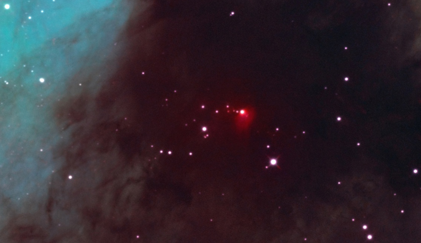

Mě na SHO snímku zaujala tato část - v podstatě jediný jen červený flíček, tj. září na SII, pokud jsem to správně dohledal:
Na Bicolor ale skoro nesvítí resp. vidim tam jen něco slabě modrého:
Tak to mi hlava nebere.
Děkuji předem za vysvětlení.

Otázka je co je míněno slovem Bicolor. Pokud Ha + něco (OIII) , tak SII tam nebude a mlhovina září i v jiné části spektra, tedy v modré.

Míro, porovnal jsem to na svých lineárních datech. Ano v S2 je ta mlhovinka o něco jasnější než převážná část Ameriky proto u SHO je červenější. U Ha kanálu je to právě na opak. Tam Amerika září několikrát více než ta mlhovinka, tak pak vychází jen taková bledá. Je to vždy na poměru jasu daných částí v jednotlivých kanálech.

Něco málo k těm komentářům:
RGB snímek - málo červené ? Je potřeba si uvědomit, že společně s emisí H-alfa je přítomná i emise H-beta a malé množství OIII. Orientačně bývá poměr u difůzních (ne planetárních) mlhovin Halfa:beta 3:1 až 4:1. Tedy na RGB snímku má prostě mlhovina vždy nádech do fialova. Mimochodem, ta barva tak vyšla, po barevné kalibraci pomocí hvězd, a na vyvážení jsem již prakticky nijak nesahal. Nakonec, když se podíváš na libovolnou zpracováním nedomršenou fotku pomocí zrcadlovky, barva je také taková.
Bicolour: Ano, je složená z H-alfa a OIII snímk, s mixem podílu Ha i do modré.
SHO - ona zmíněná mlhovinka je reflexní, a na RGB snímku je skoro bílá, lehce do oranžova. Buda tam i dost IR záření. Převaha v SII je daná tím, že na SHO snímku je SII kanál stretchnutý výrazně více než H-alfa, a jak píše Astar, dokonce i v SII více svítí než v H-alfa, takže výsledek je jasný, červená vyhraje na plné čáře. A to málo co je v modré, je prostě kontinuum co projde OIII filtrem. Mimochodem, galaxie jsou na úzkopásmových snímcích celkem běžně, prostě část kontinua projde úzkopásmovými filtry.
Děkuji za obšírné vysvětlení. Zase jsem se, díky vám, něčemu novému přiučil.

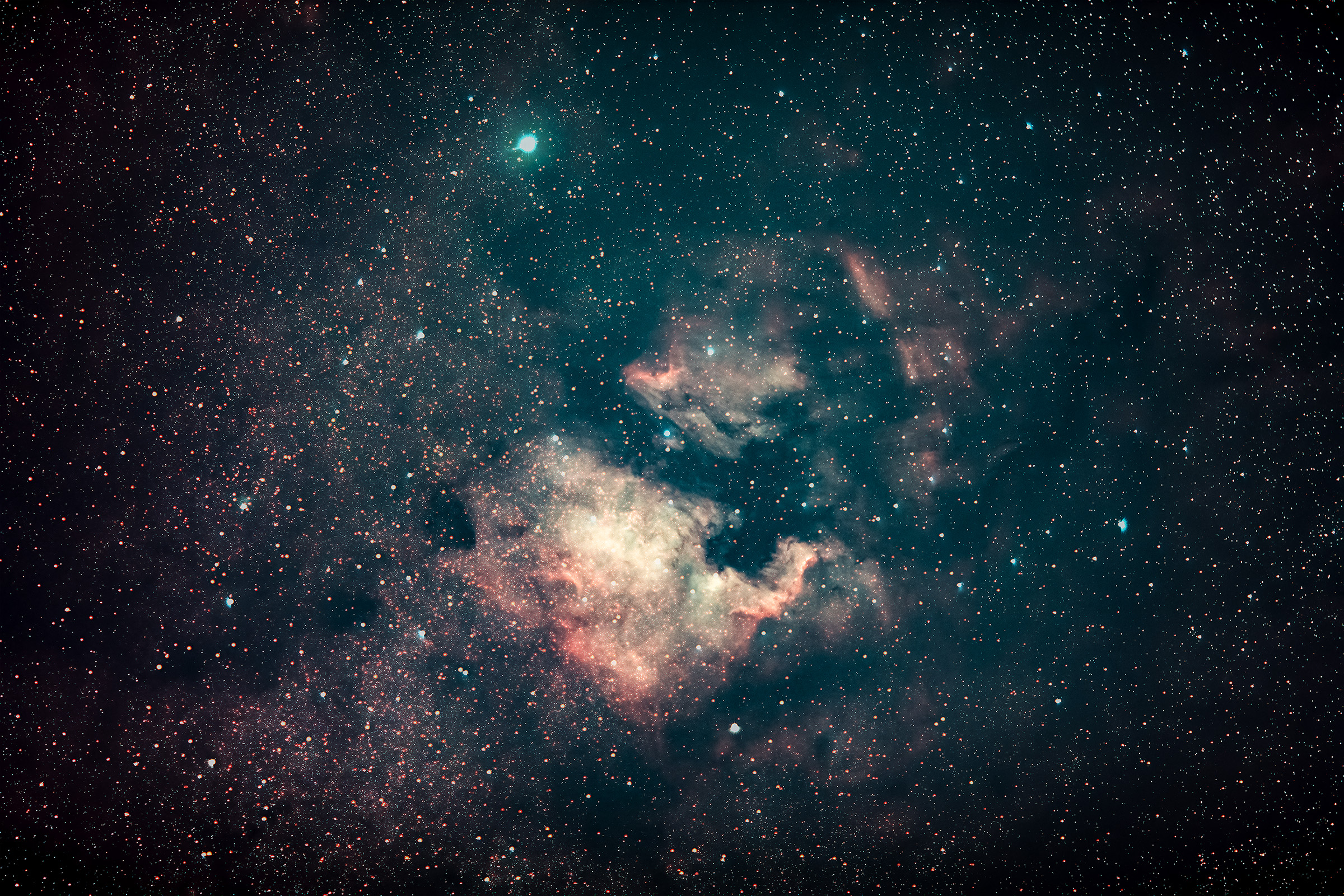

Vcera jsem se konecne dostal k foceni na zahrade a vyzkousel jsem novy dvoupasmovy filtr s Canonem 6D. Byl jsem zvedavy jak se fotak s tim "popere" a jake data budou pri 5nm filtru.
Canon 6D
55x180Sec
Antlia DualBand 5nm
Na celkovy cas necele 3hod jsem myslel ze tech dat tam bude mene. Samozrejme vysledku chlazene mono kamery nemam sanci se dostat.
Az se dostanu opet k pocitaci, zkusim to jeste jednou zpracovat a jestli by jsem se dostal na neco lepsiho (vysledek zpracovani) nez je ted. Bohuzel sum tam je, ISO3200 je uz dost vysoke.
Canon 6D
55x180Sec
Antlia DualBand 5nm

to biker.fm > Mě se to moc líbí.

Ahoj Stando,
barevné podání se mi moc nelíbí (asi je to těmi filtry) a ještě bych určitě přidal na kontrastu, aby snímek získal trochu hloubku. Co je fajn je to krásné velké pole..za to máš u mě plus
David
David
