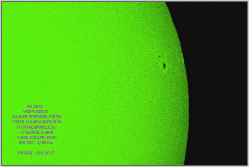

od SIRIUS_758
Proky :
Pěkné fotky nejen poslední dobou..
Dnes jsem také chvíli pozoroval, chvílemi byl seeing celkem ucházející. Pro ilustraci k výše zobrazené AR 2671 přikládám mou digisscopingovou fotku, jak vypadal pohled do okuláru za Herschelovým hranolem s filtrem solar continuum :
