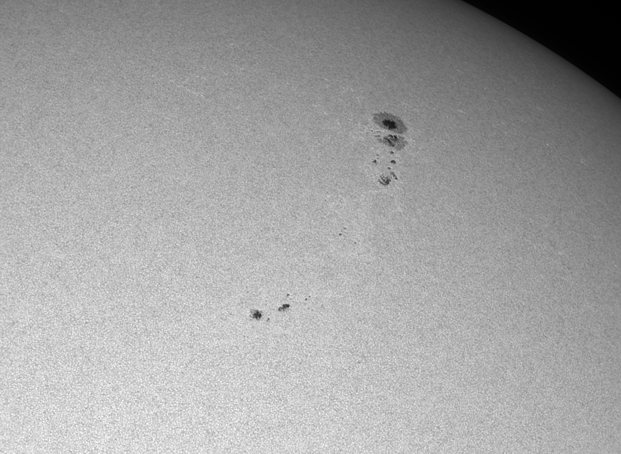

Po delší době jsem opět vytáhl vápník (CaK). Použil jsem filtr CaK od Baaderů v 1,25” objímce a zkombinoval ho nikoliv s fotografickou folií ND 3,8 jak se doporučuje ale dal jsem ho za Baader Herschel, ze kterého jsem musel vyjmout povinný filtr ND 3,0. Výsledek AR2672 z refraktoru 110/770mm s barlow 2,25x je na obr. Časem a hlavně až bude klidnější vzduch to zkusím i na větším refráku.

Veľmi ostrý snímok na to, že je to v podstate v UV oblasti. Seeing musel celkom poslúchať ;).

Tohle mě už napadlo také, ale nedával jsem tomu moc šanci na úspěch, tak k tomu nedošlo, koukám, že jsem se možná zmýlil. Takže jste zařadil filtr do "holého" Herschela bez ND filtrů? Nebylo tam už moc tepla? Trošku se toho s průměrem 130 mm obávám...
Výsledek ovšem máte parádní, ikdyž ten spodek by si zasloužil lepší složení :) takhle vylezlou granulaci na snímku vápníku jsem neviděl v našich končinách dlouho!

Teplo moc nehrozí. 0.11m objektiv má plochu 0.0095m2, Kdybych uvažoval celkový tok ze Slunce 1000W/m2, tak objektiv pobere necelých 10W výkonu ze Slunce. Z toho Herschel pak na CaK odrazí 4.6%, tedy pouhých 0.43W. A zbytek se rozptýlí v Herschelu, a tomu těch necelých 10W ublížit nemůže.

I bez počtů jsem si říkal jestli to není moc. Ale jak vidno asi ne...

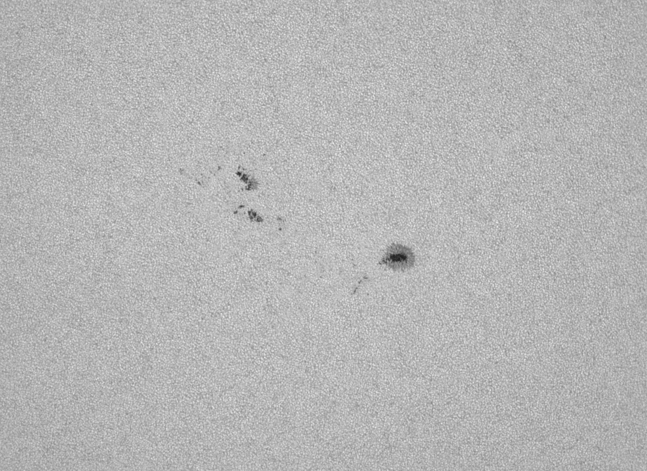

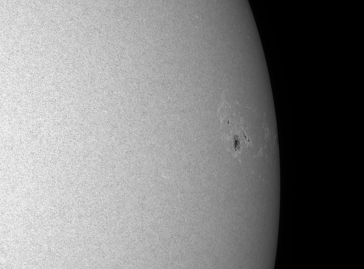

A dva snímky AR2671 a 2672 z dnešního rána.
NextStar 102SLT, Herschelův hranol, 2xBarlow, filtr Baader Solar Continuum, kamera ASI224MC. Lomnice nad Popelkou. Byl dost proměnlivý ale spíš horší seeing.
AR2671
AR2672

To Ctwerec:
Ten vápník byl dělaný 110mm refrákem na rychle a špatně ustavené AZ montáži, takže mi to cestovalo. AS2 si s tím okrajem už neporadil. Takže se omlouvám, chtělo to spíš oříznout.
Herschela bez filtrů je třeba se bát na vizuál (NEZKOUŠET), ale po vložení CaK je bezpečný i pro oko i pro kameru. Baader CaK je navíc uložený šikmo, aby odrážel mimo osu. Jakmile čas a počasí dovolí, zkusím to na 180mm (bojím se spíš o Herschela, na tomhle průměru se už dost hřeje keramická destička - nakonec, ta jde odejmout :) ).

Včera ráno celkem vyšel seeing.
AR2671
AR2672

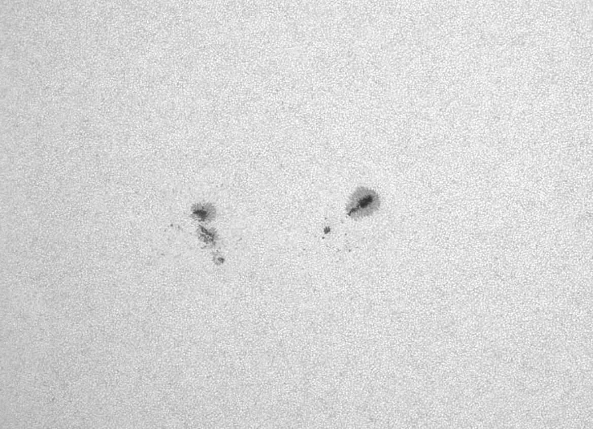

Dnes snímáno přes opar. Průměrný až slušný seeing.
AR2671
AR2672

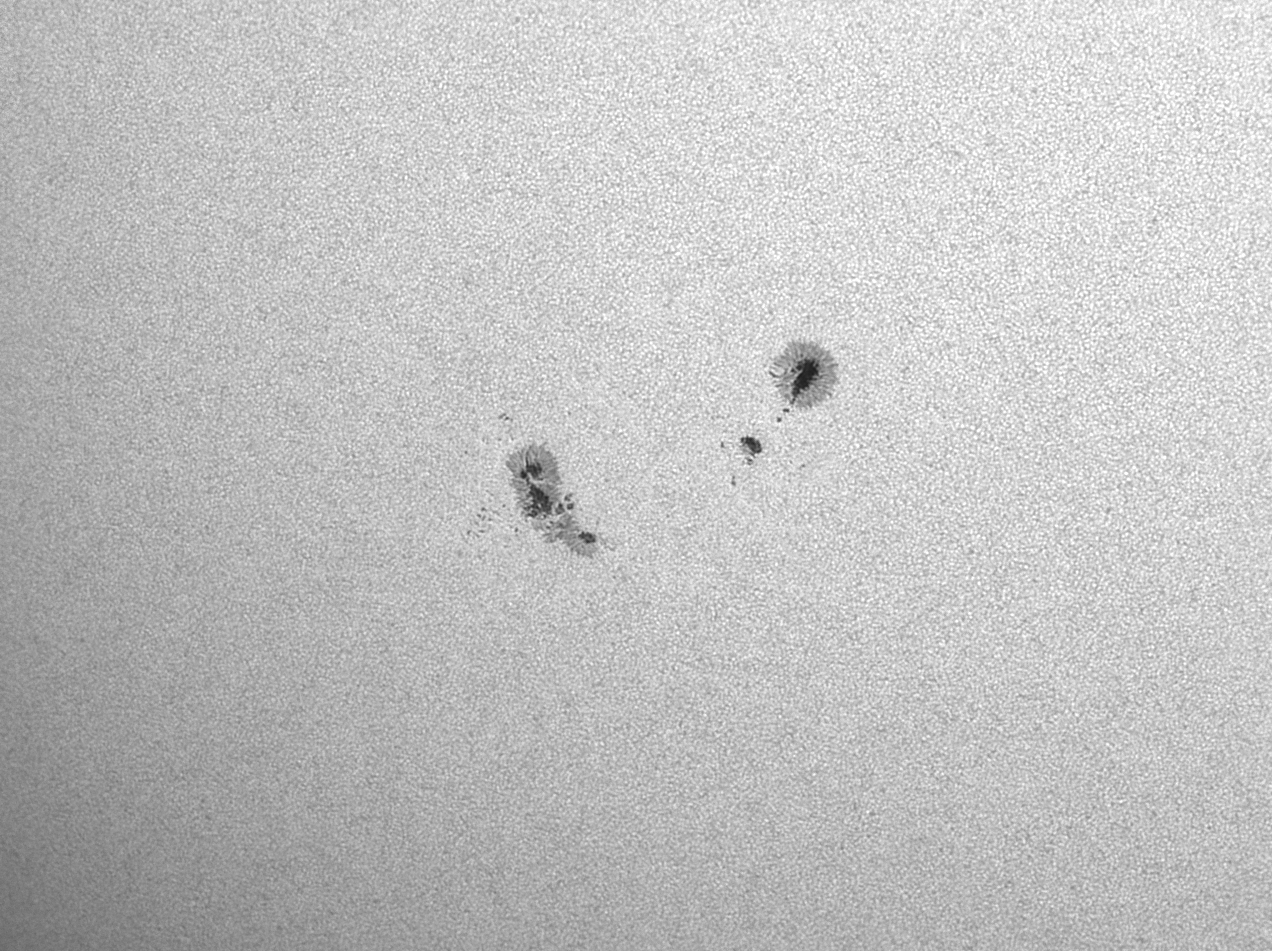

A opět pár snímků..
NextStar 102SLT, Herschelův hranol, 2xBarlow, filtr Baader Solar Continuum, kamera ASI224MC. Praha.
AR2671
AR2672
