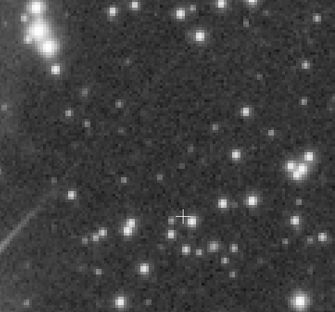

Milan, možno nehovoríme o tom istom , takže pripájam odkaz na fotku . Ide o ešte nespracovanú fotku Sh2-126 .
Je o zloženinu 72x300s (expozícia každej snímky je 300s. Nie 1/1000s). Čo som robil s fotkou je zrejme z FITs hlavičky(je to skalibrovane a poskladané + DBE na odstránenie gradientov . Výsledok je vo XSIF 16 bit)
Fotene N300 , f4, bez pointácie, pixel 9um, rozlíšenie cca1,6arsec/pixel
Buď taký láskavý a pozri si menšie hviezdy a napíš mi či ich aj ty vidíš štvorčekové
https://uloz.to/tamhle/TRpaxzmc83SE/nam ... qfJQHjLj==

Stiahol som ho a tie hviezdy mi prídu dosť štvorcové. Ono to chce aby mali hviezdy aspoň 3x3.
Snímka obrazovky 2022-01-24 133653.png (28.36 KiB) Zobrazeno 1556 x

Příspěvek od hades »
nou: to je ale zvětšené a takto to vypadá ještě hůř, než ve skutečnosti. Ale je pravda že ani při zobrazení 1:1 nejsou ty malé hvězdy moc pěkné, nejsou kulaté ale mají tvar čtverce otočeného o 45°. Za to ale možná může taky difrakce na pavouku
