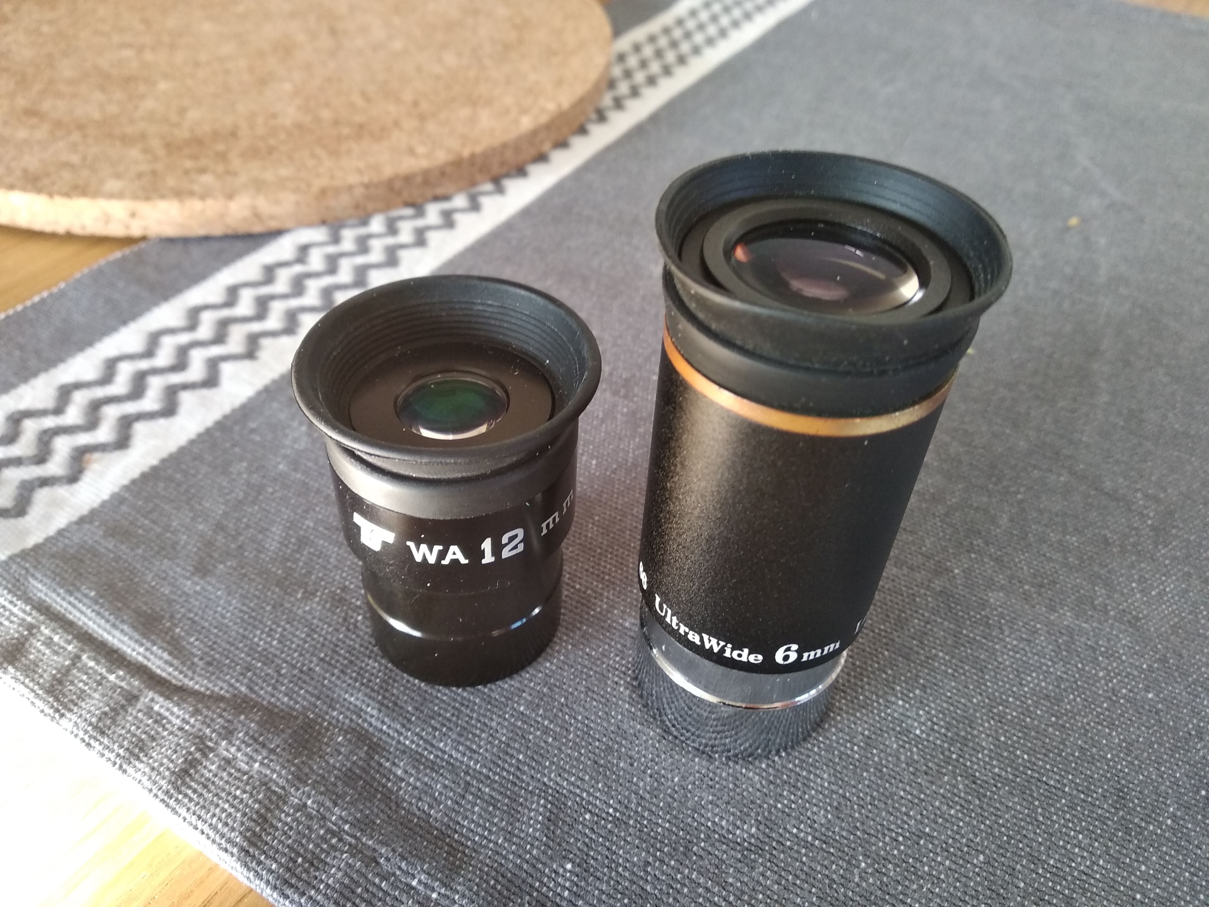

Těchto problémů jsem si vědom. Jde o to že ho tady v bazaru prodává pán za dobré peníze.
Jediná výhoda Flex tube je asi skladnost při přepravě.
Pán k tomu dává dva okuláry které nejsou normálně dodávané k dalekohledu. Přidám foto. ( jestli mi o nich něco povíte )
Každopádně kolimátor pořídím a nejspíš i ty látkové rukávce.
Ještě dotaz. Jak se pak to zrcadlo čistí když je náchylné na zaprášení a rosení?
