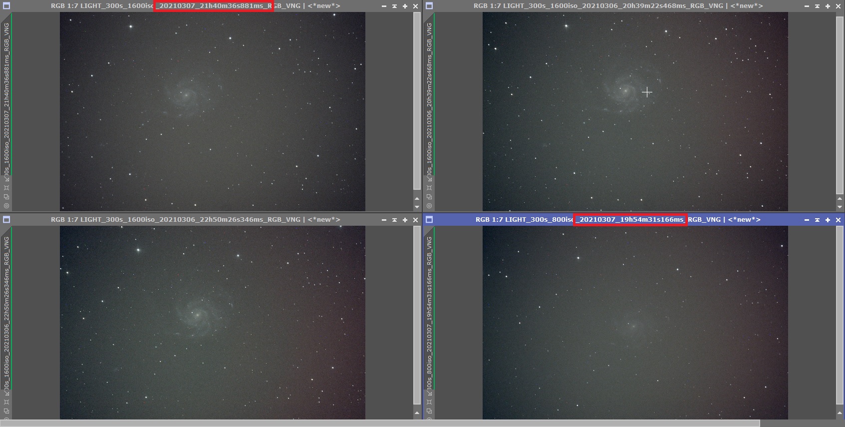

Osel
Příspěvky: 403
Věk: 56
Re: Vyzkoušejte si zpracování
#1257
Příspěvek od Osel »
FunTomas děkuji za další verzi a tvůj čas, ty gradienty vůbec nevím kde se berou, všude tma, žádné veřejné osvětlení, nejbližší město 5km vzduchem, já mám chatu v dolíku uprostřed lesa.... jedině co mě napadá zda nemá být zezadu na zrcadle nějaký kryt a neproniká nějaké světlo zadem třeba od napájení ty červené ledky trochu svítí, zkusím je zalepit....a nebo ten L filtr tam nějak dělá zle ?
Psion...ano zpracování je fakticky alchymie a zkušenosti.
mirkovacik
Příspěvky: 1044
Věk: 54
#1258
Příspěvek od mirkovacik »
Pozrel som sa na náhodne vybratých pár snímok - konkrétne 4 - dve z prvého dňa, dve z druhého dňa (vždy zo začiatku a z konca) a všimol som si, že ten červený gradient je na všetkých, okrem tej poslednej. Tam je kľúč k nájdeniu zdroja červeného gradientu. :)
Ak zistíš, čo sa zmenilo, máš záhadu vyriešenú.
PS: Nemal si zapnutý alebo enablovaný live view?
Dodatočne som zistil, že zmena nastala medzi snímkami LIGHT_300s_800iso_20210307-19h54m31s166ms a LIGHT_300s_1600iso_20210307-20h14m57s024ms. Je tam 20 minutová fuga, zrejme okrem ISO si niečo ešte zmenil a červený gradient je fuč, ostala iba vinetácia.
Osel
Příspěvky: 403
Věk: 56
#1259
Příspěvek od Osel »
Děkuji za analýzu. Je to záhada, ISO atd. měním přez PC, nic jsem s nastavením nedělal, mám podezření na diodu od výhřevu zrcadla, příští focení vše zalepim , :roll:
mirkovacik
Příspěvky: 1044
Věk: 54
#1260
Pri fotení na Canone je potrebné mať disablované live view. Nie iba vypnuté. (Skúsenosti tu z fóra.)
Mne napríklad Ekos, cez ktorý snímam, pri zvolení nejakej funkcie, ktorá vyžaduje live view (priamo live view alebo podpora zaostrenia), sám enabluje live view vo foťáku. Potom to musím manuálne cez menu zasa disablovať. Nepodceň to. Skontroluj si to.
A ešte k flatom. Všimol som si, že si ich fotil na 1/1000s. Tiež skúsenosť tu z AF - používaj dlhšiu expozíciu - aspoň nejaké sekundy. Mne to pomohlo. Naposledy som fotil 10s flaty na úplne nočnej oblohe. Vždy pohnúť foták o niečo medzi flatmi. Pri integrácii sa rejectnú hviezdy. Ale stačí asi aj menej a na jasnejšej oblohe.
