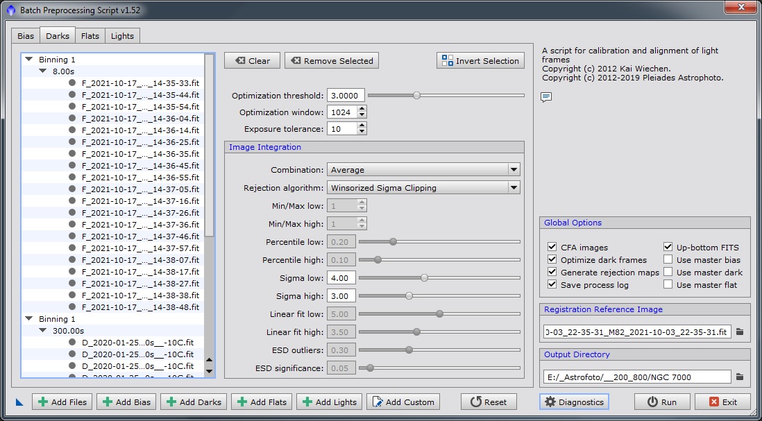

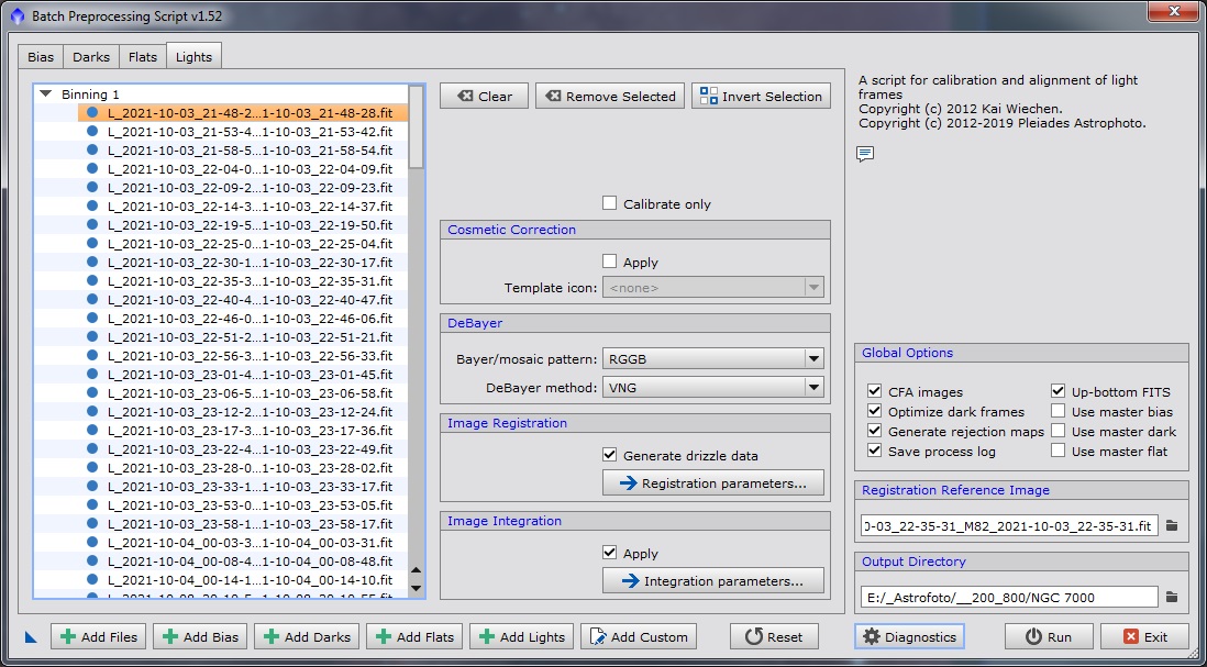

Zdravím
Potřebuji radu, nějak z toho nejsem.
Data :
Light - 149 x 300s, -10°C
Dark - 20 x 300s, - 10°C
Flat - 20 x 8s, -10°C
Dark flat - 20 x 8s, -10°C
nastavení zde
a výsledek je prostě tragédie.
Vůbec netuším co dělám špatně. Když toto nasypu do DSS, tak je to OK.
Díky za reakce.
Honza

Re: PixInsight

Re: PixInsight
Barvy ani neřeším, ale co mi neleze do hlavy je to, že Darky jako by se neodečetly a flaty jsou až moc přehnané.

Re: PixInsight
Odzaškrtni volbu Optimize Darkframes.
Někdy to optimalizuje úplně blbě

Re: PixInsight
Tak to zabralo, díky moc
