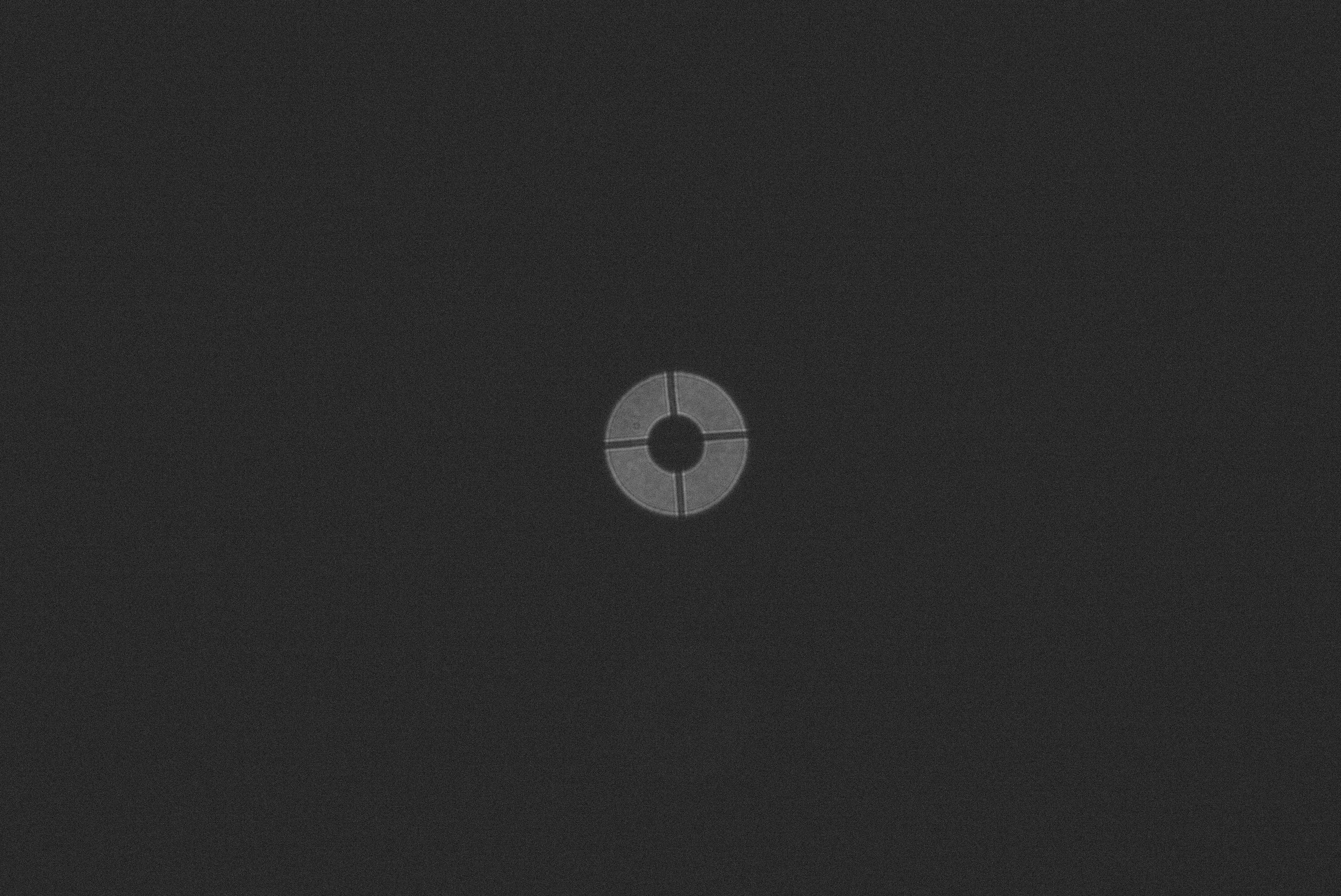

Nejsem sice odborník na kolimace, ale mám pocit, že ta mírná elipsa je způsobena skříplým primárem. Zkontroluj si, jestli lze zrcadlem otáčet v držáku. Může to jít lehce ztuha, ale mělo by to být volné. Jakmile jsem měl místo přesného kruhu elipsu, vždy to bylo moc utažené zrcadlo. Bez koma korektoru, se zabývej vždy jen hvězdou ve středu. Dál od osy to mrší koma.
astar
Příspěvky: 2474
Věk: 69
Re: Kolimace newtonova dalekohledu
#1232
Příspěvek od astar »
Ahoj .
Pokud je kruhový prstýnek ve středu pole a okraje vykazují od středu stejný charakter, tak se jedná o komu. Zde to vidím na pře korekci komy, neboť jasnější část je směrem od středu. Nedokorigováná by měla jasnější část směrem k ose.
Pro lepší posouzení vystav originál fit. Napiš taky parametry průměr/ ohnisko.
Skříplé zrcadlo by vykazovalo oválky prakticky po celé ploše stejné .
Příspěvky: 18627
#1233
Ta mezikruží dál od osy jsou asymetrická vždy, a u tebe ještě navíc oříznutá z vnější strany vinětací soustavy (o hranu tubusu, o vstup korektoru, malý sekundár - to nelze z fotky poznat). Důležité je, jestli to lze zaostřit a všechny rohy jsou OK.
To je celé pole senzoru ? Pokud ano, tak je to rozostřené hodně, a skřípnuté zrcadlo se z toho nepozná. Na star-test optiky musí být to rozostření o dost menší.
Vystav snímek v plném rozlišení.
Příspěvky: 13057
#1234
Podle mě je tohle standardní chování zrcadla, obrazce jsou OK, skřípnutí se pozná na Ronchi.

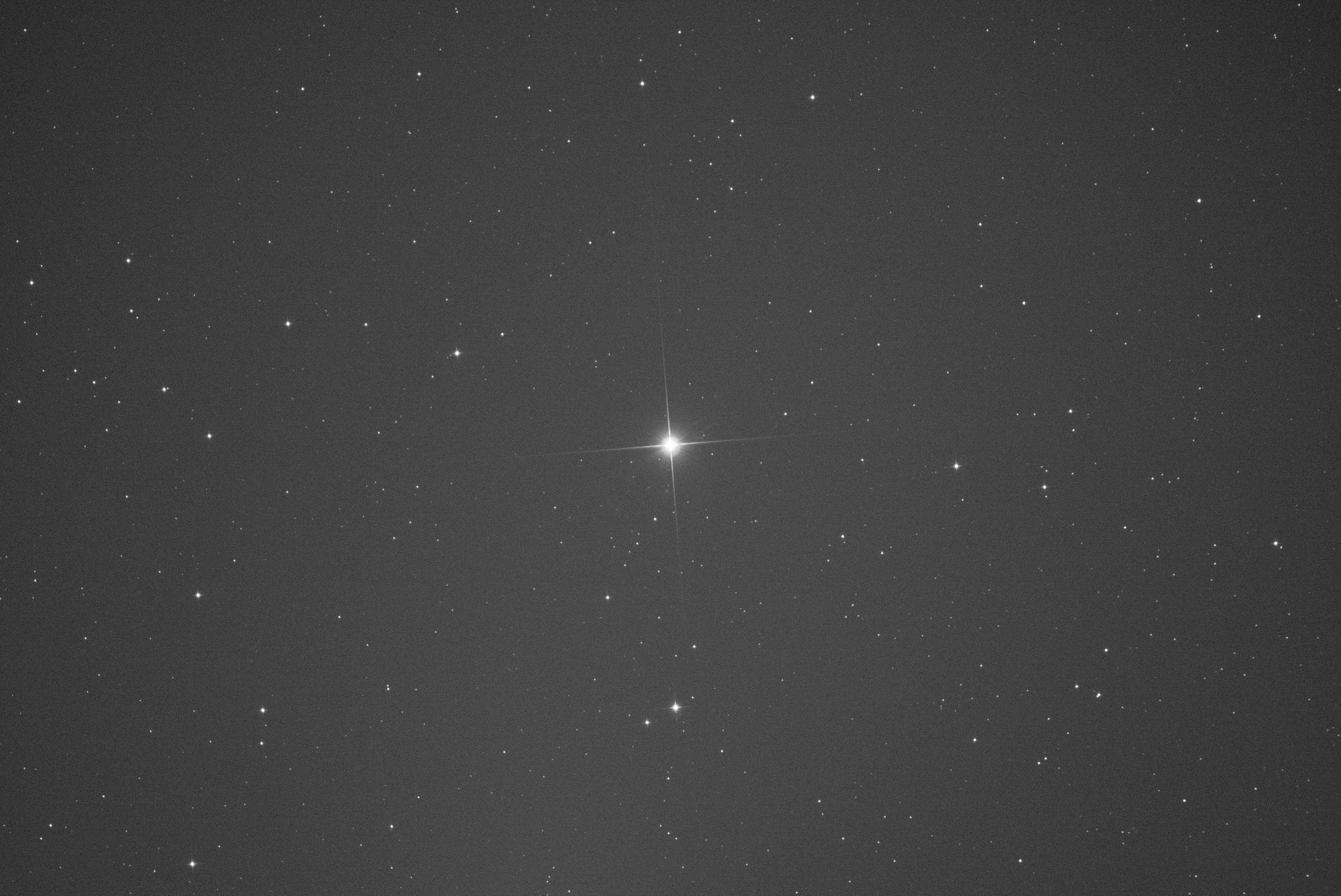

MMys píše: 02. 05. 2026, 18:43 Vystav snímek v plném rozlišení.
astar
Příspěvky: 2474
Věk: 69
#1236
Ahoj ,

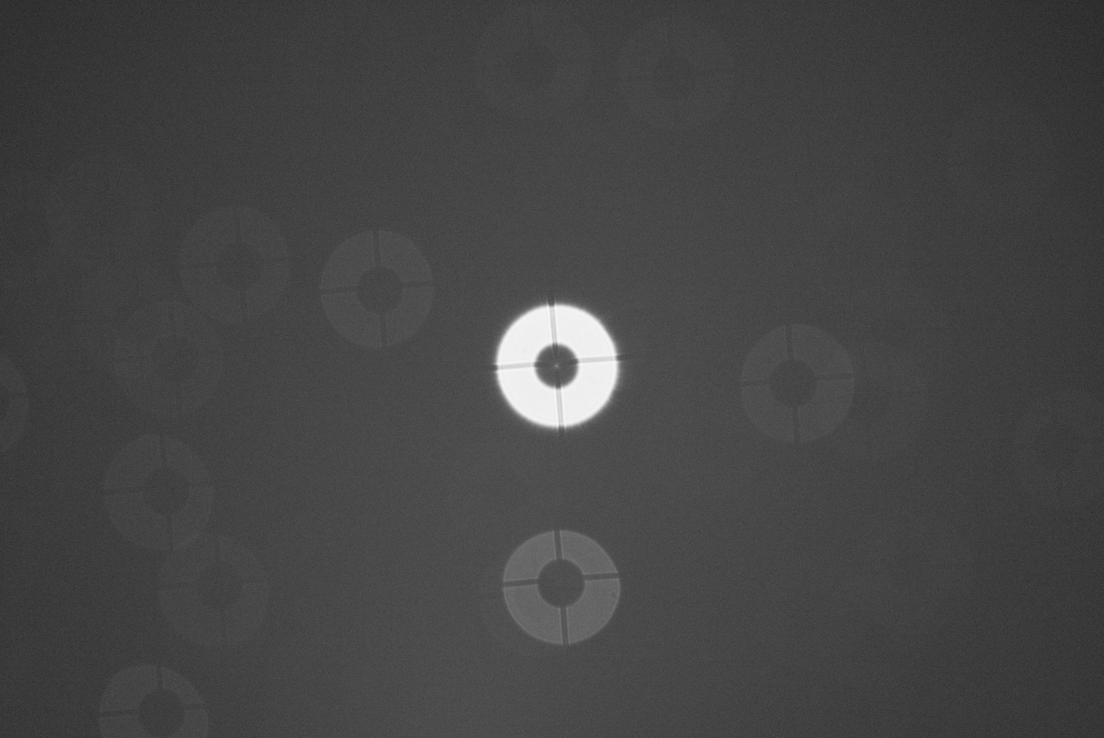

to je celý rozměr snímku? Podle parametrů mne nenapadá co by to bylo senzor?(3751x2506) Popiš celou sestavu - dalekohled , korektor, kameru . (př. N200/1000 , MPCC korektor, ASI 1600).
Z rozostřených snímků je patrná velká vinětace a ta začíná být patrná už blízko středu. Nečekal jsem takovou vinětaci, proto jsem to přisoudil komě.
Rozostření je nyní opačné, za ohniskem, proto ořez vinětací je otočený a je směrem ke středu pole.
Ten zaostřený snímek nevypadá tak špatně. Pro další vylepšení existují programy, které pak deformaci hvězd umí opravit a přitom je zmenšit (BlurXTerminátor).
Příspěvky: 13057
#1237
Za mě to je v pohodě, není to úplně 100%, ale tohle bych neřešil. Jen je trochu zvláštní tvar té vinětace směrem od hvězdy dolů, zřejmě tam ještě něco svítilo.

SW 200/800 Quattro, ASI294MM bin 2x2, GPU 1.0x korektor, Baader Steeltrack vytah
MMys píše: 11. 05. 2026, 15:12 A mějak netuším, co má se stanovením vinětace společného rozostření ??? Jako určovat to podle tvaru rozostřených hvězd ?
Neslo mi o stanovanie vinetacie, chcel som skontrolovat kolimaciu na hviezdu. Pritom sa mi ukazali tieto zvlastne orezy smerom od stredu ku krajom, relevantnu informaciu som nenasiel nikde tak sa pytam tu.

No, mě šlo právě o to ořezání rozostřeného kotoučku hvězdy tou vinětací. To byl hlavní důvod. Rozhodně jsem nechtěl vinětaci vyhodnocovat. Měl jsem to formulovat trochu jinak, aby pak nevznikaly nejasnosti :( .
lakio
Příspěvky: 181
Registrován: 01. 03. 2012, 21:54
Bydliště: Sala
#1244
Příspěvek od lakio »
astar píše: 12. 05. 2026, 09:39 No, mě šlo právě o to ořezání rozostřeného kotoučku hvězdy tou vinětací. To byl hlavní důvod. Rozhodně jsem nechtěl vinětaci vyhodnocovat. Měl jsem to formulovat trochu jinak, aby pak nevznikaly nejasnosti :( .
V mojom pripade je to aj tak posun za co som ti vdacny. V skratke to znamena ze rozostrenie do opacneho smeru prinesie orez naopak, spravne? Zaujimavy experiment
astar
Příspěvky: 2474
Věk: 69
#1245
Ano, to je jen geometrie. Před ohniskem je na jedné straně, za ohniskem na druhé.
