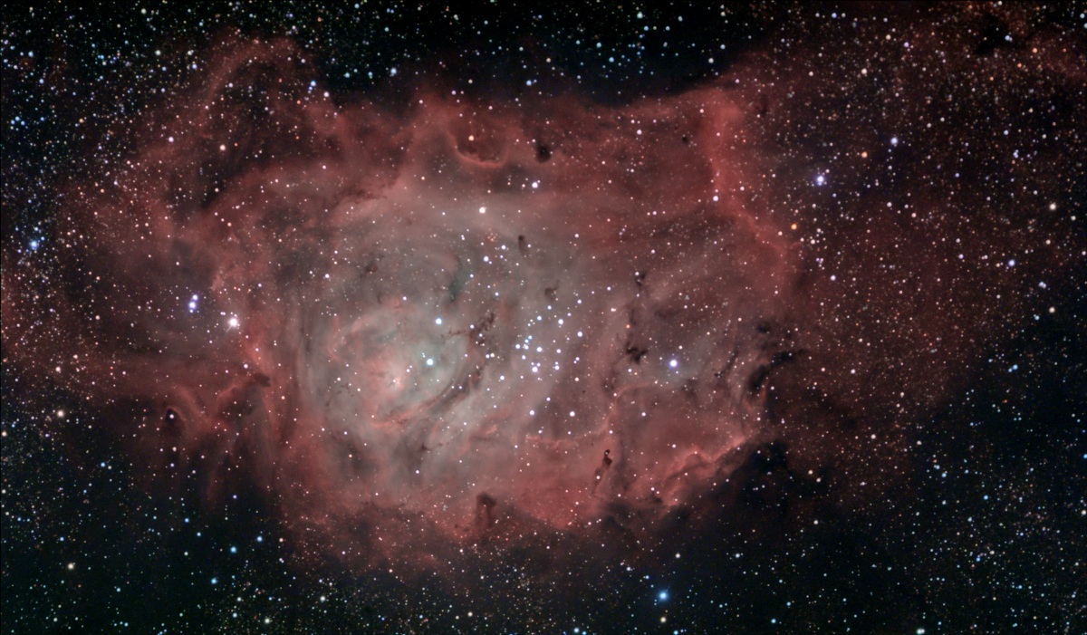

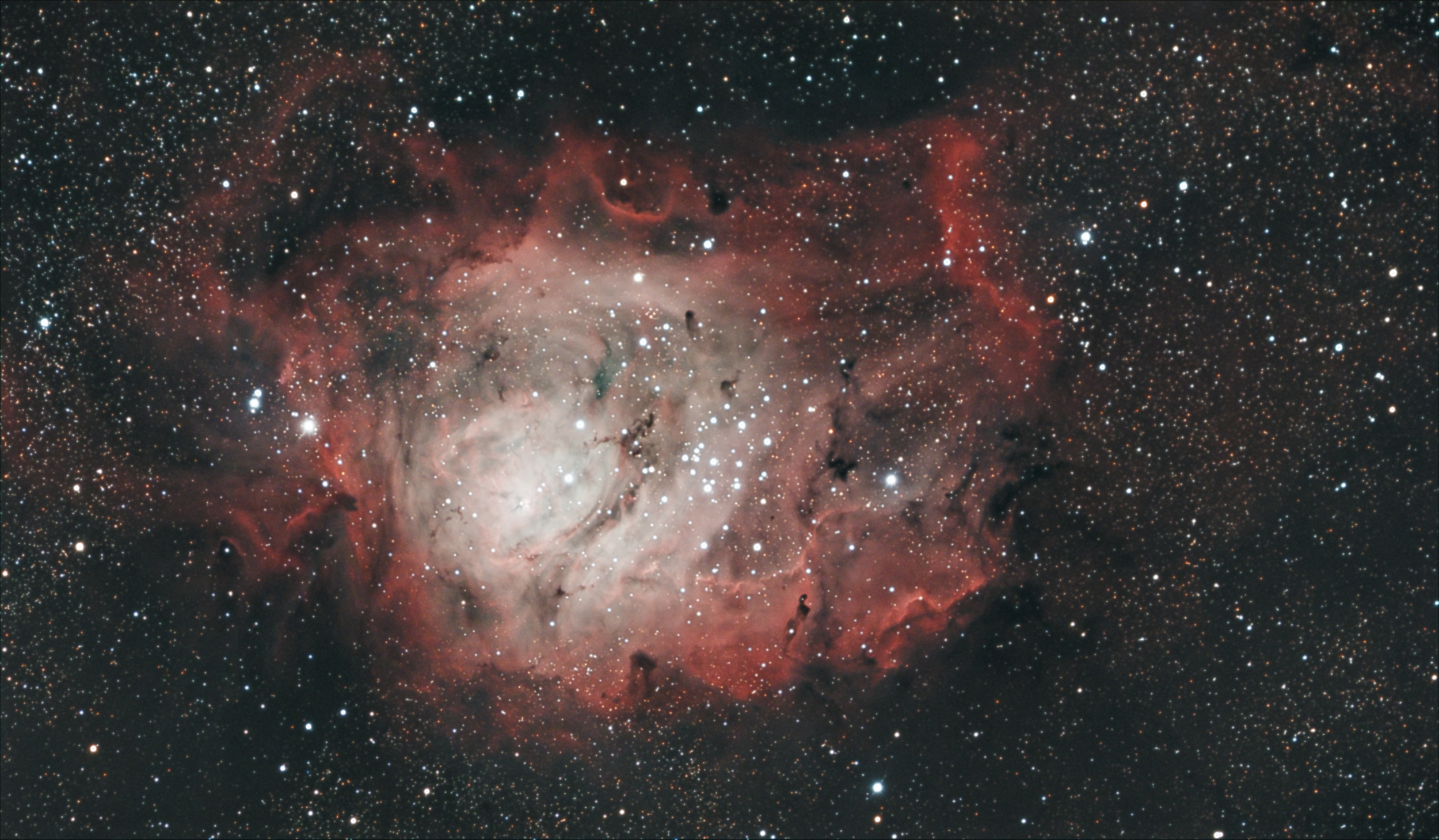

Ahoj!
Skúsil som to :?
ABE, DBE, histogram, ACDNR, trošku pridal z photocolorcalibration, Deconv. hviezd, trošku pridal z LocalHistogramu, krivky, výrez.
Máš tam málo fotiek pre Halfu, moc som tomu nevenoval, takže keď to pridám vznikajú "mapy". Zrejme som mal pridať do výsledku menej alebo ich ešte trošku vyhladiť...
Hviezdy Ti trošku "odchádzali", vznikli elipsy, snažil som sa z nich vykúzliť nejaké kotúče (inou maskou na vnútorné ako na vonkajšie) :?
Verzie .tif Ti pošlem nejakou úschovňou...
Ja by som to asi takto ;)
alex
Bez Halfa:
[/url]
Plus Halfa:
[/url]

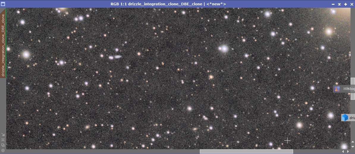

Lukáši , tak jsem si to zkusil upravit. No nejsem chopen určit co je to v tom pozadí, yda to jsou gradienty nebo je to skutečně nějaký nasvícený prach? Nenašel jsem podobný obrázek jak to okolí vypadá . Taky mi vadí takové tmavé malé struktury . Vidím to prvně , tak nevím jak by mohly vzniknout , viz obrázek - strečnutý . Třeba by věděl někdo ze zkušenějších ?
Dole je pak úrava galaxie, tak 15-20 min z toho polovina času vyrovnání pozadí .

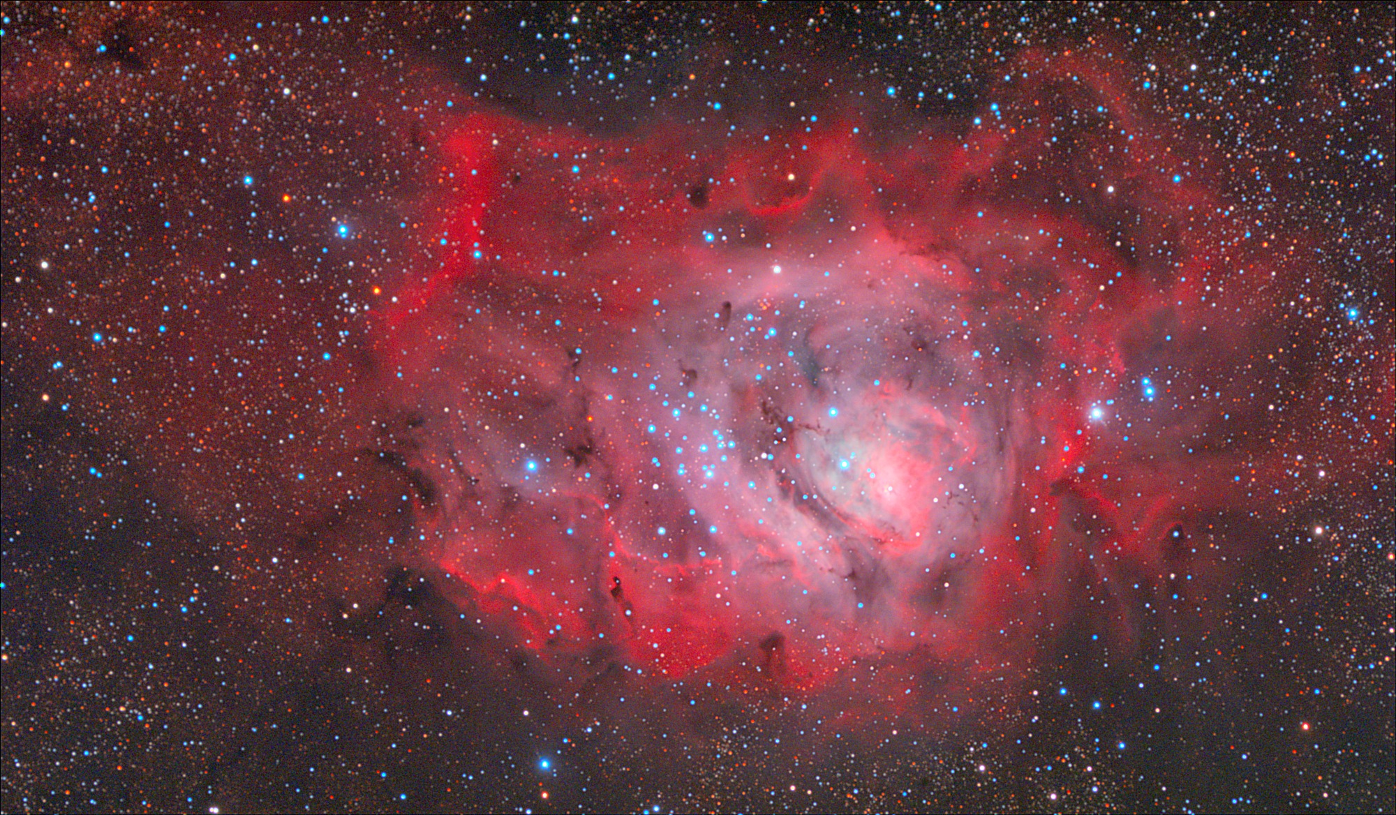

Přeci jen bych nechal tu mlhovinu svítit tam, kde nejvíce svítí ("jádro"), než ji tam úplně potlačil na úroveň pod méně jasné partie. A není důvod ji zrcadlově převracet.

Ahoj , taky jsem si to zkusil. Není to žádný zázrak , spíš taková rychlovka. Jistě, místní specialisté by z toho vykouzlili podstaně lepší výsledek.
Na originále je mlhovina otočena , tak ji presentuji jak je na obloze.

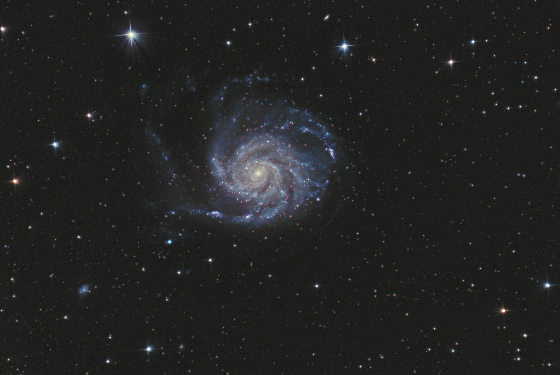

Ahoj, posílam data na trénování.
M101 (11h.) a M13 (2h.).
Snimáno 6.- 8.3., expozice 5min, ISO 1600. Dark 30x, Flat 20x, DarkFlat 20x, Bias 20x.
Sestava EQ6-R, Newton SW 254/1200 bez úprav, L filtr, TS komakorektor 0,95x MPCC, Canon 450D mod., PHD2 + ASI120MC.
Moje zpracování DSS + Zoner, zdejší zkušení borci z toho určitě vytáhnou víc.
https://www.uschovna.cz/zasilka/IZ5HDIIHIB6VRF4V-YEP/
m101 (2).jpg (290.58 KiB) Zobrazeno 2650 x

Osel píše:Ahoj, posílam data na trénování...
Ahoj!
Tak som to prebehol (znova).
Mne robí problém pozadie a jemné okrajové časti, možno niekto vie z toho vytiahnuť viac :?
alex
