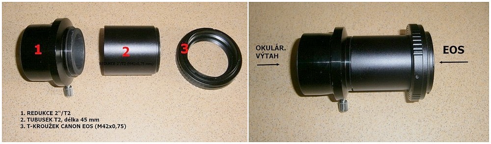

Bez pohonu lze fotit pouze měsíc planety, slunce nejlépe v prim. ohnisku. Pokud máš Canona 600D tak ti poslouží toto
pomocí kroužku spojíš s Canonem a nasuneš do ok. výtahu toť vše. Délku prodl. tubusku je nutno vyzkoušet.
:arrow: redukce + tubusek lze koupit v SUPRA Praha nebo ALEMAT.CZ
Podle mne žádný tubusek potřebovat nebudeš - u dalekohledu na vizuální pozorování je většinou problém spíše opačný - ohnisko je moc blízko konce výtahu a ne naopak!
U Bresseru 102s/600 prod. tubusek je potřeba (dl. 45mm) . Je pravda, že u Dobsona není zrcátko tak by tam byl zbytečný.

Pokud máš na výtahu závit T2 (na některých bývá), tak by mohla stačit tahle redukce z bazaru:
http://www.astro-forum.cz/viewtopic.php?f=33&t=23547
