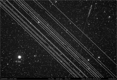

Nad ránom som si bol pozrieť prelet týchto satelitov. V skupine sa pohybuje 18 satelitov s rôznymi rozostupmi. Ich jasnosť bola v blízkosti zenitu približne na úrovni, asi ako majú najslabšie hviezdy tvoriace súhvezdie Malý medveď, čiže hrubým odhadom 4.0 až 4.5 mag. Všetky satelity mali stabilnú, rovnakú, nemeniacu sa jasnosť. Rozdiely v jasnosti prúdu satelitov na mojej fotke sú dané hustotou satelitov na danom mieste v danom čase. Nachádzajú sa v operačnej výške, tak sa ich jasnosť už pravdepodobne nebude meniť. Ak číňania plánujú umiestniť na obežnú dráhu v tejto výške 14000 satelitov a k nim má ešte pribudnúť ďalších 6500 direct-to-cell Starlinkov (Cellular Starlink Satellites Are Much Brighter Than Expected), tak tu o niekoľko rokov máme viac ako 20000 prostým okom viditeľných pohybujúcich sa bodov po oblohe hlavne v letnom období.

Tak jsem si tu hrůzu, co nás čeká, dovolil ráno vyfotit. Celý vláček satelitů Qianfan, várka 2024-140. A pro porovnání se satelitem Starlink 2194,který proletěl cca 40s před Qianfan
