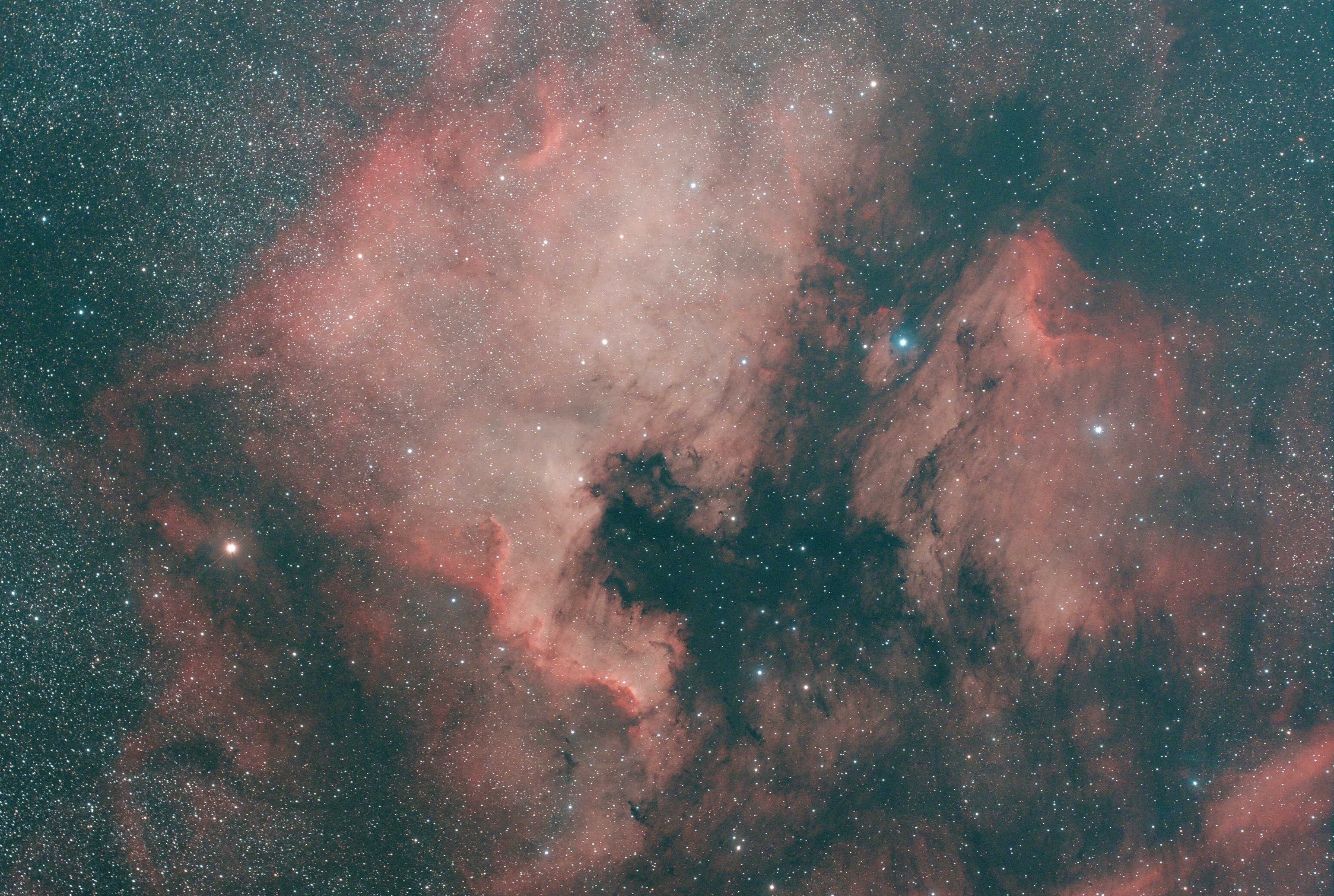

Já jsem na příměstské obloze zase fotil tyto notoricky známé a každý rok mnou několikrát focené objekty a i když jsem si říkal, že nebudu používat CLS, tak nakonec jsem ho použil, přece jen nedělá to ošklivé halo kolem hvězd jako TriBand SkyTech. Je to jen 20x300s s kamerou ASI071MC a Tak Epsilon 130D. Ty paprsky u hvězd jsou docela fajn myslím. Ta nic moc obloha je prostě znát, ale jezdit kvůli tomu na Šumavu nebudu :)
astar
Příspěvky: 2432
Věk: 68
#1227
Příspěvek od astar »
Pepo, nemáš náhodu toho taka od Honzy Eliáška? Na těch 100 min to není až tak špatné. Právě to přezáření pozadí dělá vetší šum. Jasně, dalo by se vyhladit, ale to taky není zrovna dobrá cesta. Vždy je to na zhodnocení, pokud to stačí a uspokojí to autora. Hlavně to děláme pro radost a to je to nejdůležitější ;) .
Příspěvky: 12649
Věk: 62
#1228
Ano TAK je od Honzy, vždycky jsem ho chtěl, takže když byla příležitost neváhal jsem :) No trochu trapná věc se mi stala, nastavil jsem omylem 20 expozic místo 50 (přitom čas na to byl), takže když se trochu více zatahá za křivky, tak to pozadí vyleze se šumem. Já jsem žádné odšumovací algoritmy neuplatňoval, jak říkáš je to na hraní, netoužím po dokonalosti.

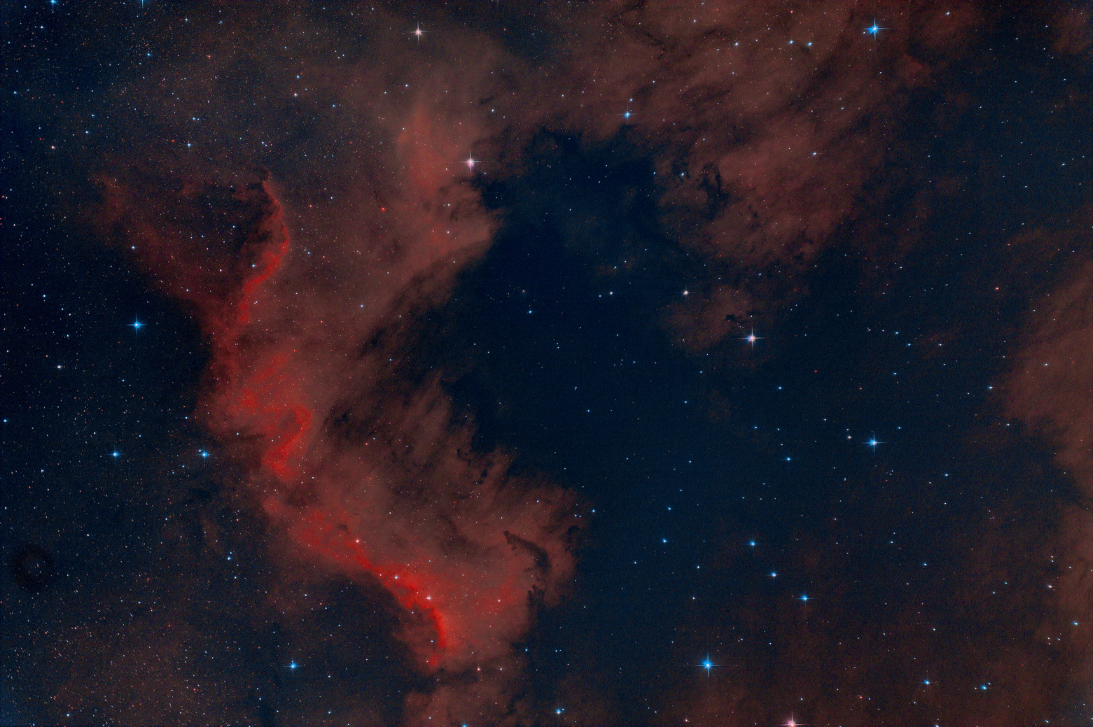

k sepsutí posílám náhled mé začátečnické tvorby.
Astrofotu jsem se začal věnovat na letos na jaře.
Fotka má cca.180m/ISO1600.
Má cenu sem přidávat do vlákna takové amatérské pokusy ?
Díky za připomínky.

náhodou to není vůbec špatné, zkus tu mlhovinu ještě trochu více rozsvítit (s maskou na hvězdy), určitě to obrázku prospěje (vem inspiraci z obrázků výše v tomto vlákně :) ) čím to bylo foceno..montáž, kamera, dalekohled , pointace ? Nějaký Newton asi ? Akorát na těch jasných hvězdách jsou vidět nějaké artefakty (difrakce) tak to nevím čím to vzniklo (pokud je to Newton tak by to asi chtělo přistínit to primární zrcadlo). Ale to Ti poradí místní specialisté v tomto oboru :)
