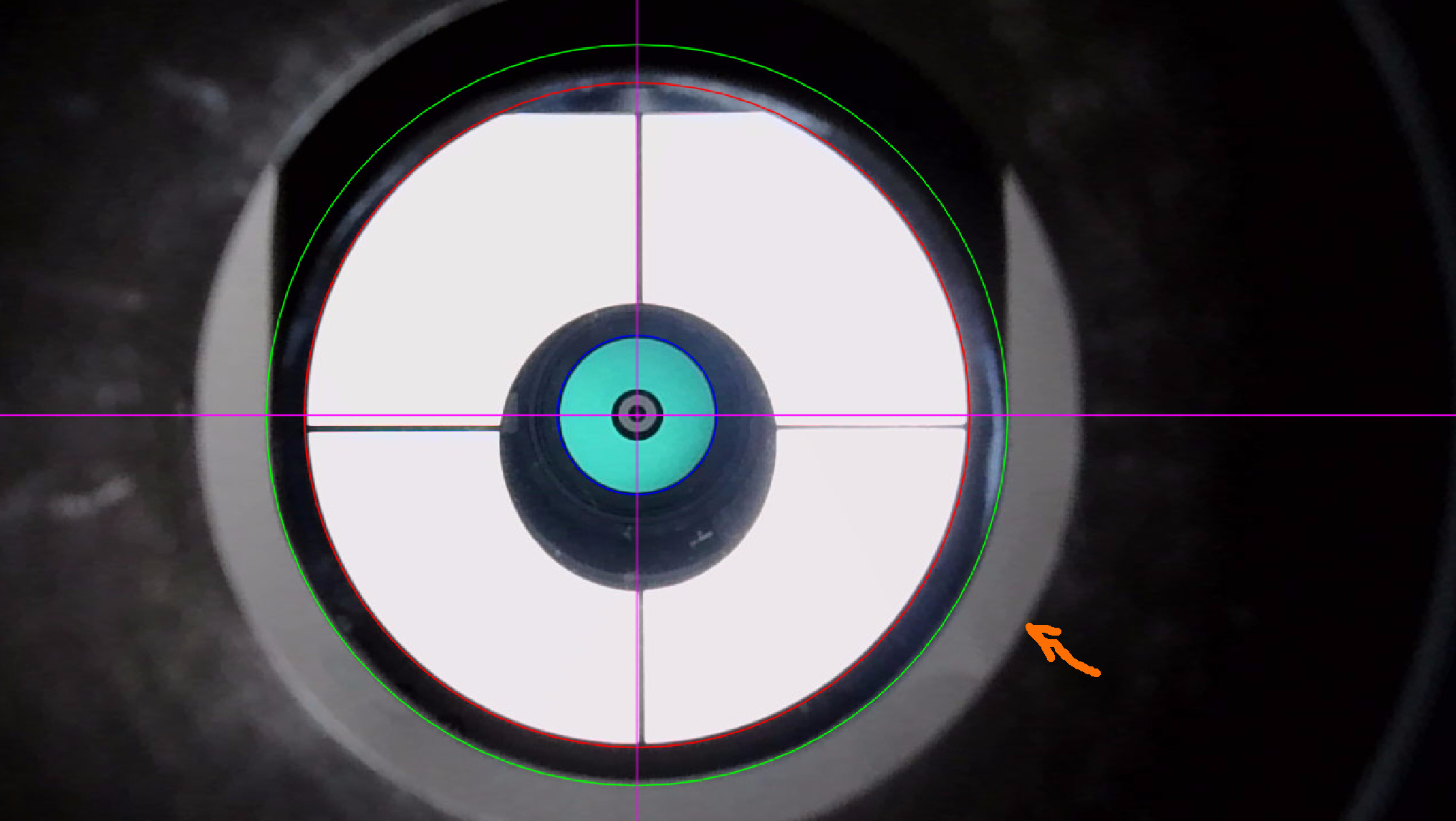

Ty kružnice si tam můžu dát až 3. Souhlasím s Milanem, že ono to může dost mást, když je to takto rozostřené. Na chvíli bych vypnul to autoostření a zaostřil manuálně ten fokuser co jsem ošipkoval, jestli to skutečně sedí.

Astrolama a MilAN ->
Už som asi mierne frustrovaný
Skusil som zeleny kruh na focuseru podla odporučania, vid zelena na focuseru.
Potom som postupoval klasicky, no nedari sa mi nastavit primar na sekundaru tak aby bol vyplneny na celej cervenej kruznici - obarok výsledek. Dokonca zaostrenie ocalu na sekundár tak aby som videl zaostrene primárne zrcadko je velmi obriažne. spider sa zdá byt už skoro v centru ale ak to testnem laserovym kollimatorom, primar je tesne mimo stred a na sekundaru takytak... tak už netuším.
Dik za každú radu a trpezlivost so mnou

Vyzkoušel bych jak vypadá hvězda v okuláru, případně snímek kamerou nebo co je cílem snažení? Mě ten předchozí obrázek příjde vpořádku.
