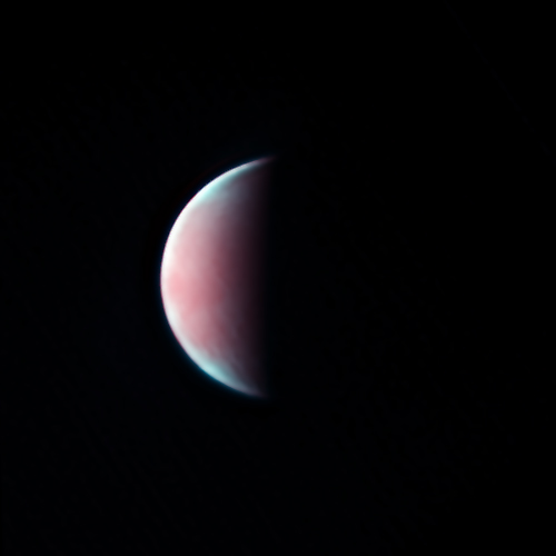

Trošku se při ránu zapomíná ne Venuši a její focení. Já jsem při posledním pozorování vykřesal i bez ADC toto.
Výsledek úměrný mírně nadprůměrným podmínkám a technice. Na emise v IR už je pozdě :(
http://astrofotky.cz/gallery.php?show=C ... 356355.png

Martine bomba! Zrovna nedávno jsem si taky říkal, že zkusím Venuši, v pátek jsem zkoušel kolem 11 hod dopoledne, ale byl docela vítr takže se nedalo ani zaostřit.
Ale tenhle snímek se mi fakt líbí. Čím si snímal? Tripletem?

Ahoj, nene, tohle jsem zkusil "šmitkou" C11 Edge. Když už jsem to měl na Mars připravený, jen jsem vyměnil filtry a zkusil to.
Video je šuměnka, bez detailů (o nějaké oblačnosti se nedalo ani hovořit) a zaostření bylo velkým odhadem, přesto přeze všechno z toho vylezlo to co vylezlo. Trápil jsem se s tím dlouho.

to video ale podle mě vypadá dobře, z mého pohledu hezky zřetelný okraj planety, takže dobře zaostřeno a seeing celkem dobrý

Já měl dojem opačný. Pak je jasné, že to co vidíme my na živém náhledu si potom programy pro skládání z RAW dat vyhodnotí jako dobré a po složení je vše úplně jinak. Po složení jsem byl celkem překvapen jak to vypadá. Data v UV jsou i tak na hranici detekce. Musí se hodně lovit. Upřímně, jsem zvyklý na to, že oblačnost vidím hned, idkyž není úplně výrazná. A tady to nebylo.

Máš pravdu, že při snímání taky vidím nějaký lehký detaily mraků

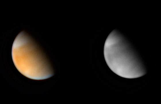

Venuše dnes nádherná. Zkoušel jsem Wratten 47 na pozorování a ta světlá oblast dole je s ním krásně vidět i okem. Na nějaké větší detaily v oblačnosti to ale není. Zatím asi nej podmínky Venuše západní elongace.
SCT Edge 11", ASI 290 MM.

Parádní já měl k ránu mlhu...

No u nás se to lámalo vlhkost k 95% porcentům... mlha ale znamená dobrý seeing. Pokud nebylo vidět, tak to je škoda.
