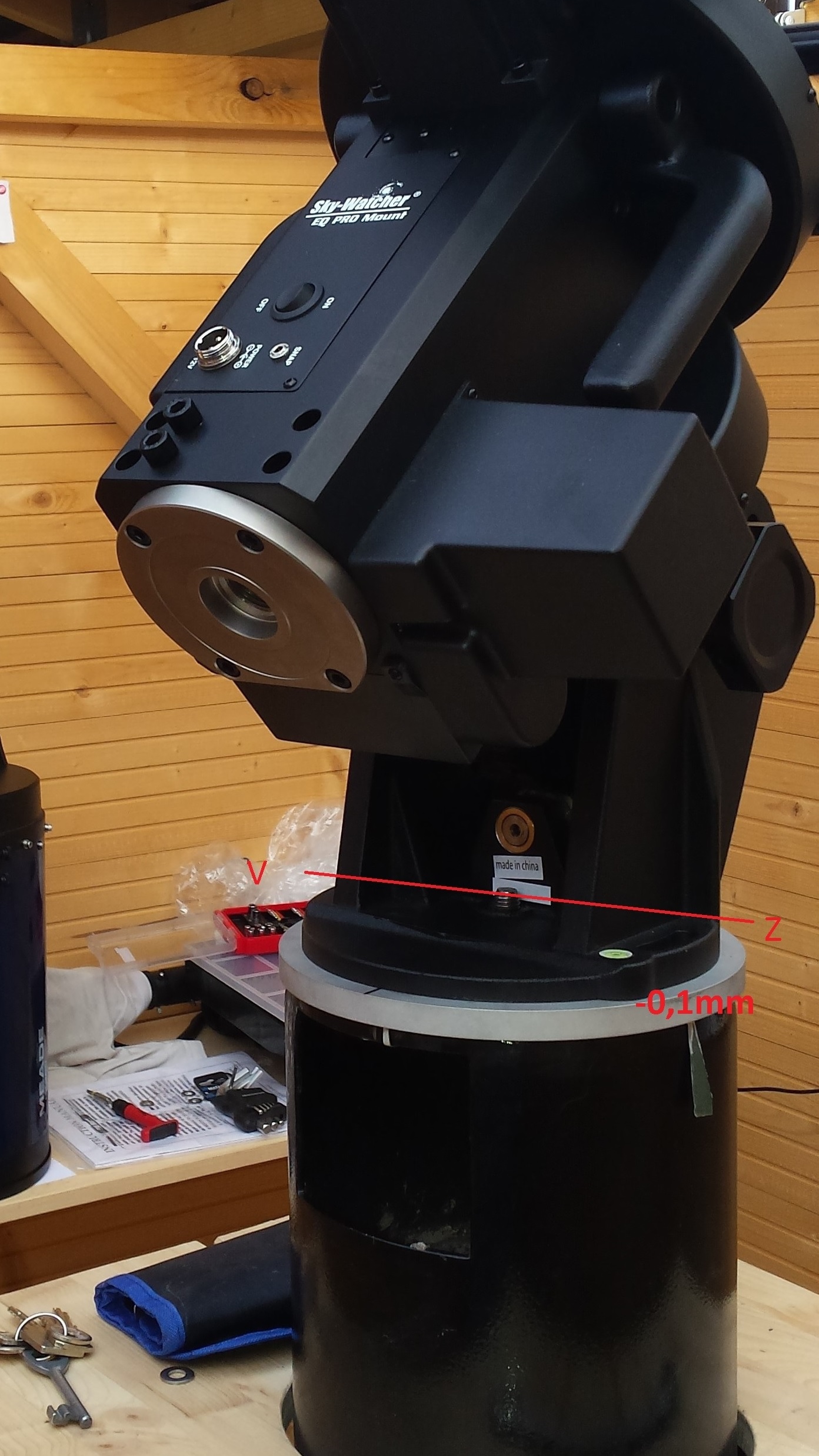

Polární ustavení EQ montáže
Zdravím vás,
montuji na původní sloup, kde byla LX200 vidlice, EQ8 montáž. Zakoupil jsem redukční plotnu, která obsahuje přesně závitové otvory pro EQ8 a otvory pro přišroubování na sloup.
Plotnu jsem našrouboval přímo na sloup vyrovnal do "dokonalé roviny".
Na plotnu jsem postavil EQ8 na které je bublinka. A ejhle, bublinka není uprostřed, ale trochu bokem, nicméně stále ve středovém kroužku.
Provedl jsem kontrolu vodováhou a ta ukazuje téméř dokonalou rovinu. Vodováhu jsem umisťoval na všechny možné
rovné plochy montáže, a ukazovala stejné výsledky.
Po dlouhém ověřování jsem usoudil, že lepší to nebude a že bublinka na montáži asi neukazuje příliž správně.
Otázka:
Přiložená vodováha (ne bublinka) ukazuje výchylku cca. 0.1 mm ve směru východ - západ. Je to probém ? Bude mít vliv na pointaci, sledování objektů ?
Díky moc

Re: Polární ustavení EQ montáže
Stejně se ale nevyhneš přesnému ustavení montáže v azimutu a výšce, takže na tomhle vůbec nezáleží ( i kdyby to bylo hodně a bylo to i okem vidět, tak to je jen kosmetická vada).
