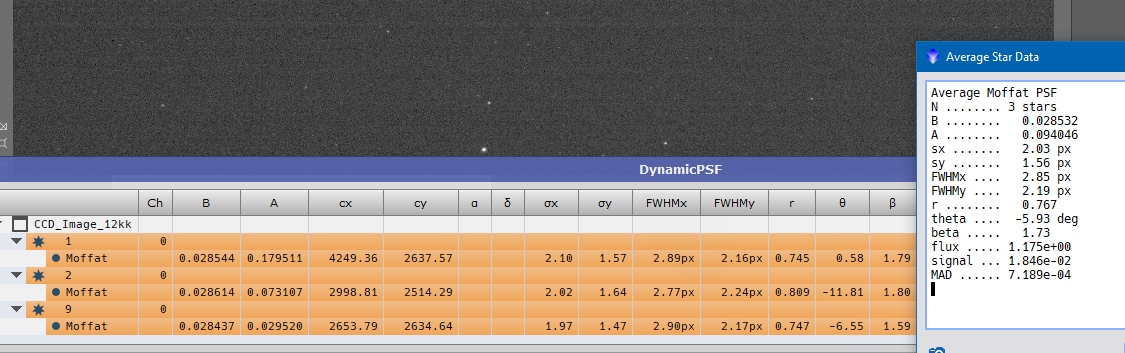

Dovolil bych rozšířit mojí poznámku k tomu astigmatizmu u svého N 250/1000. Prakticky od začátku pozoruji mírné protažení hvězd v jedné ose. Přisuzoval jsem to větším odchylkám při pointaci v RA. Na podzim se mi podařilo při ostření 10sec a excelentním seeingu nasnímat FWHM průměr 2.5pixelu (2.19-2.85) ve vteřinách je 1.04-1.36". K tomu je nutné dodat, že průměr Airy disku pro Ha je 1.34", což je 2.8 pixelu. Pravděpodobně je prohnuté rovinné zrcátko.
Rozdíl os je přibližně 0.7 pixelu to jsou metricky 1.6mikrony x světelnost je cca 7 mikro podélně. Protože není jasné kde přesně bylo zaostřeno, tak to násobím dvěma, tedy délkový rozdíl 14mikro. Snímek je přes Ha filtr a podmínka astigmatizmu pro Strehl 0.8 je 32mikro. To znamená chyba cca poloviční. Podle simulací takové chyby mi Strehl vychází 0.95 - vlnoplocha 1/8 - vysoce kvalitní optika. Tím chci nastínit, že i tak malé deformace mohou být patrné.
- Ovalita.jpg (222.69 KiB) Zobrazeno 8777 x
