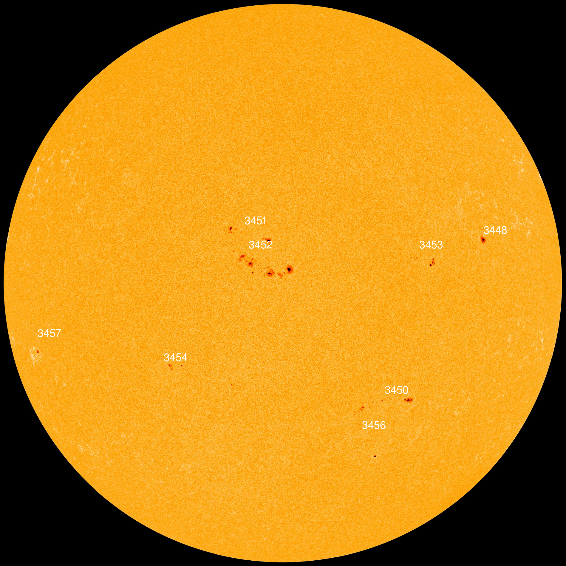

Klucí tak jsem dal,prvne refraktor na montáz a zajimalo by mne co lze ocekavat,kdyz to funguje tak jak ma.Cili v 80mm refraku pri zvetseni ca 35x mam slunce cely v obraze,okraje ostry obraz hezky žlutej a vidím asi tri tmavy skvrny,mozna se tomu rika flokuly,nevim.Co by mohl,pozorovatel za idealnich podminek pres folii tak videt víc? Dík.

Dnes v podstatě tohle vše :
https://www.spaceweather.com/images2023 ... mi1898.gif, určitě tam dej 2x větší zvětšení- Slunce se tam vejde.
