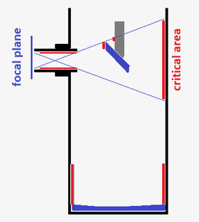

Re: Vyčernění vnitřku tubusu
tak mozem povedat za seba ze mne to na vizuali pomohlo poriadne pri pozorovani mesiaca a pri dennom pozorovani. Na DSO tam nevidim ziadny rozdiel. Ale uz len koli tomu mesiacu by som to spravil znova. Samozrejme ja hovorim o maksutovovi. Pri newtonoch, uz ako to tu odznelo, su kriticke miesta inde, ale v principe podstate to iste, ked sa clovek pozrie do vytahu tak vsetko to kde sa odraza svetlo tj. miesta hlavne okolo sekundaru a okularovy vytah. Ono aj tento obrazok ukazuje ktore su kriticke miesta (cervenou) a ktore by sa oplatilo vytapetovat, ako vravim, uz len koli tomu mesiacu.
- critical-area.png (26.89 KiB) Zobrazeno 5182 x

Děkuji za rady. MMys: Fotit se určitě nechystám, zaprvé nemám čím a za druhé zpracování obrázků to je pro mě vyšší dívčí.
Z toho obrázku je zřejmé, že stačí vylepit cca. 30 - 40cm nad primárem a prostor proti okulár. výtahu zhruba stejné šířky, ale ne po celém průměru tubusu? Nebo může být vylepen celý průměr když nefotím?
Pokud chceš opravdu něco dělat, tak načerni nebo vylep ten kousek tubusu proti okulárovému výtahu. To ostatní opravdu nedává smysl, buď tedy potom vše, nebo nic.

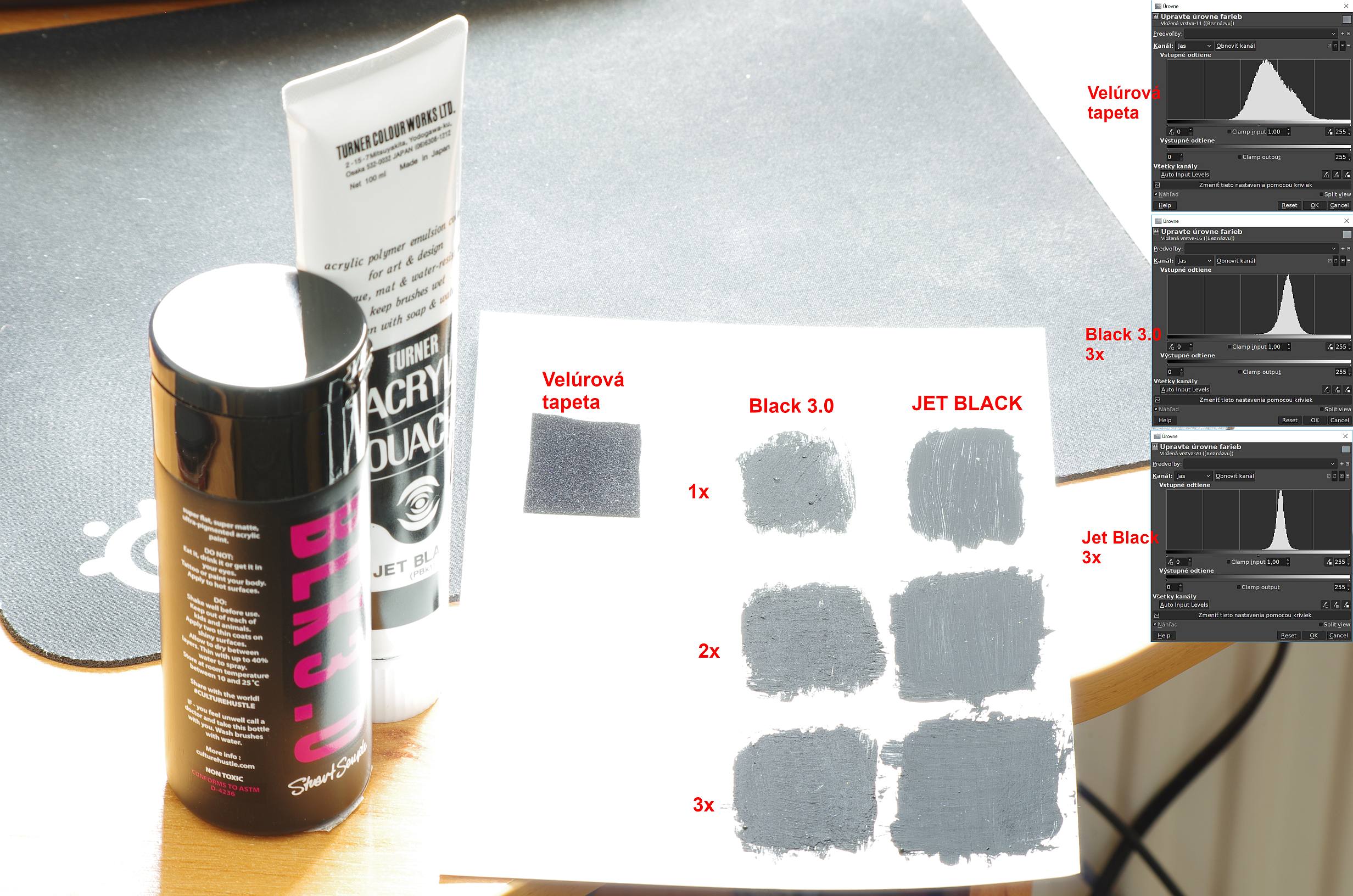

Porovnával som dve čierne farby (Black 3.0 a JetBlack) s velúrovou samolepiacou tapetou, postrehy:
- fotené oproti okne pod uhlom cca 35-40 stupňov
- snímka preexponovaná cca +4ev
- na papieri sú popisky čiernou fixou na CD stabilo - nápisy sú čierne, no oproti oknu sa leskli takm že ich vôbec nevidno
- vpravo sú printscreeny jasových úrovní z výrezov stredou čiernych plôch
- najlepšie vyšla tapeta
- z farieb - JetBlack je o čosi lepší ako Black 3.0. Zároveň sa mi s ním lepšie pracovalo, bol lepšie roztierateľný
- na obrázku je druhý pokus - na tvrdom papieri, prvý bol na obyčajnú 80g A4 (výsledok bol rovnaký)
- je možné že som pri Black 3.0 nejak zle postupoval - aj z fotky vidno že farba nieje pekne rozotretá, resp akoby poškodzovala povrch papieru. Black 3.0 som poriadne pretrepal, redší začiatok som dal bokom. Pri JetBlack nebolo treba nič riešiť - ako vyšla s tuby, tak som ju nanášal.
- tapeta: https://www.tapety-folie.sk/samolepiaca ... 29-c-2730/
- jetBlack: https://www.jacksonsart.com/turner-acry ... et-black-9
- black 3.0: https://www.culturehustleusa.com/produc ... aint-150ml
- vyciernenie_porovnanie_small.jpg (427.01 KiB) Zobrazeno 4802 x
Dobson: SW 254/1200; Trieder: Kowa BDII 6,5x32mm; okuláre: Nagler 9mm, 16mm, Morpheus 4.5-6.5-12.5, TV plossl 32mm, Scopos 30mm, Vixen HR 3.4mm; Barlow: TV2x; ES komakorektor; SQM; filtre: CLS, UHC, OIII, HBeta
