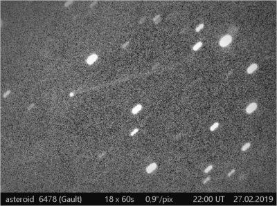

asteroid 64787 Gault
Tak skoro po 2 měsících jeví stále asteroid aktivitu a vyvíjí ohon. Využil jsem včerejší vyjasnění, ale po 2 hodinách focení jsem to vzdal. Zákal a seeing a přecházející zbytky oblačnosti byly hodně proti. FWHM se pohybovala stále kolem 6,5 - 7,a to pro tenhle objekt není zrovna ono. Ta "jasná" hvězda nad asteroidem má jasnost 14,5mag, vlastní asteroid dle efemeridy má 17,5 mag.
Na snímku má ohon délku 4´
Příspěvky: 11994
Re: Asteroidy všeobecně
#122
Možná tam máš i druhý krátký šikmý ohon. Byl vidět na dlouhoexpozici, jen asi teď nedohledám zdroj. Měl bys ho mít v úhlu, jako stopy hvězd.
Příspěvky: 25408
#123
Tohle je složenina 18 snímků, já jich mám přes100 . i na jinak složených snímcích to tak je. Druhý krátký ohon. Problém trochu je, že při posuvu ve směru pohybu, se většinou tvoří při takhle drastickém zpracování i artefakty. A druhý problém jsou slabé hvězdy a jejich superpozice s těmi artefakty. Ale tady v tom případě jsem přesvědčen, že tam je reálně druhý ohon. Ale on je i na mém snímku ze30/1, jen tam jsou ty směry hlavního ohonu a směru pohybu velmi blízké.

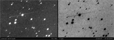

Včera se přeci jen na chvíli vyjasnilo, sice slabý zákal při obzoru ,ale jinak slušně průzračno.
Takže znovu asteroid 6478 Gault
Délka ohonu vychází i z města s SQM 20,2 na cca 6´. Hvězda, přes kterou přechází ohon, má 12,8mag

No to je paráda, ten druhej ocas je tam jak vyšitej!
Příspěvky: 8533
#126
Vynikající výsledek, ten druhý ohon tam je opravdu jak vyšitý.

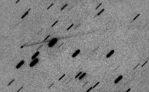

Mě by vyhovovalo cokoliv, kdyby ale jas pozadí nebyl na úrovni signálu. Po složení 26 x 90s expozic mám rozdíl mezi pozadím a ohonem těsně u asteroidu max 10ADU . Výsledek u 2 násobné expozice nebo bin 2x2 nikam dál nevede. A ve 30°nad obzorem v současném počasí si to je u mě maximum.Počasí si nevyberu, tohle se mimořádně a bez předpovědi vybralo před půlnocí, = po kulminaci asteroidu a jednak to nebylo úplně čisté a jednak se to zhoršovalo a kromě toho klesal asteroid k obzoru.
A jen pro zajímavost :
tady je obrázek z Itálie z 60 cm dalekohledu - možná nejlepší, co z této doby je
a tady je tedy jinak zpracovaný můj záběr :
GAULT_26x 90s_ 60 .jpg (153.54 KiB) Zobrazeno 8914 x
a rozdíly v expozici : Itálie / já
průměr dalekohledu 60/25 cm
světelnost 4 / 8
celková expozice 60 / 39
výška nad obzorem 40°/ 33°
poloha: hvězdárna v kopcích / okraj města
nadmořská výška 940 / 540m

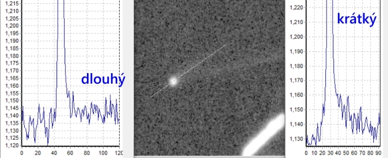

Ve výsledku je zajímavá detekovaná délka ohonů :
v Itálii 6,5´dlouhý, 41" krátký
u mě : 6´dlouhý, 35" krátký
a tady je profil v ADU pozadí/(asteroid)/ohon pro dlouhý a krátký ohon
