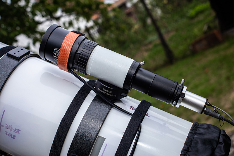

potrebujes neco takoveho..
https://www.ebay.com/itm/Agena-50mm-Fin ... :rk:5:pf:0
do toho vytahu se da ta monokamerka, zaostris a jedes..i tak s tim budes chvilku zapasit, ale asi min, nez to slozite propojovat a rozchazet pres jedno USBcko z kamerky co mas ted..
Ja pointuju timto, ale musel jsem si tam nacpat heliacalni focuser (misto te koncovky pred kamerkou, protoze zaostrit to jen posunama a utazenim bylo v podstate nemozne.. I tak si myslim, ze je to na moje ohnisko predimenzovane..

A proč nezaostřuješ , jako každý jiný, objektivem, který na to je uzpůsoben ?nosuh píše: Ja pointuju timto, ale musel jsem si tam nacpat heliacalni focuser (misto te koncovky pred kamerkou, protoze zaostrit to jen posunama a utazenim bylo v podstate nemozne..

Jednak nevim ze to jde a jednak to neresi to,ze se to da zaostrovat jen s minimalnim dotykem,to ten heliofocuser za 600 z ciny splnuje bezvadne..

To si trochu teď ale protiřečíš, když nevíš, že se tím dá ostřit, ale určitě víš, že za těch dalších 600 Kč to jde lépe.nosuh píše:Jednak nevim ze to jde a jednak to neresi to,ze se to da zaostrovat jen s minimalnim dotykem,to ten heliofocuser za 600 z ciny splnuje bezvadne..
Hlavně to není vůbec nevhodnější návod pro nováčky, aby si pořizovali něco, co není potřeba.
A jen tak na okraj : kolikrát do roka se ostří pointér ?. A když to zkusíš, zjistíš, že se to ostří stejně jemně ne-li jemněji a má to potom výbornou aretaci.
Re: Začátečník - montáže, pointace
No, je mozny ze bych zjistil ze je to uplne nejvic pohodlny, ale tedka uz to zjišťovat nebudu, když uz mam zaostreno přes ten focuser. Kazdopadne dulezitejsi je pro me ta cesta, přes kterou jsem k tomuto poznatku dosel..
Ale zrovna tady nejde o osreni, ale o vyreseni pointace jako celek..Ostreni je v tomto pripade marginalni problem
