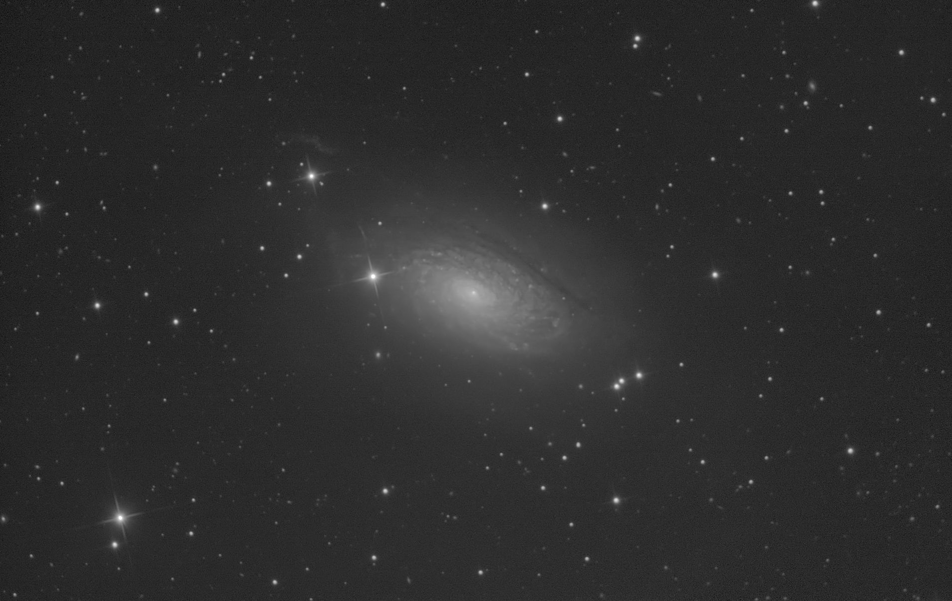

Příspěvek od majklus »
Tak jsem jí taky zkusil. Foceno v Konojedech, 70 x 180s, ASI174MMC RC8@F5,36. Chtělo by to aspoň jednou tolik dat, pozadí by snad bylo hladší...
Je to koukatelné?

#126
Nepospíchej tak, věnuj více času jednomu objektu. A i zde, ta kresba je nějaká divná, to tě bude limitovat ve focení víc než obloha. Detaily jdou do háje, je to rozmlžené. Chtělo by to zjistit důvod.

#128
Není to super, nenalhávejme si to. Ano má to potenciál a veliký, když se ta optika dá do pořádku. Konkrétně na tomhle snímku je jasně vidět, že to není zkolimované a ani pořádně zaostřené. Vzhledem k tomu, že už to je druhý objekt z téhle soustavy, co by super byl, kdyby to kreslilo jak má.
To není hanění, to je jen pomoc autorovi snímku, aby ten problém našel. Pokud mu chybí v kameře IR blok filtr, tak to může být první důvod. Redukce je celkem razantní, tedy i optická mohutnost korektoru celkem vysoká, a v IR to nemusí být vykorigované.
No a druhá věc je kolimace. Tohle zkolimované rozhodně není, koukni se na tvar hvězd.
Romane díky! Ale je pravda, že ty hvězdy jsou takový "rozpatlaný"...
Každopádně rozlišení už nepřidám, je to 100%, ona ta ASI174 má jen 1936x1216.
EDIT: je fakt, že na kolimaci jsem teď nějakou dobu nekoukal, na podzim jsem jí prověřoval každej večer a zdálo se mi, že drží. Asi jsem se nechal ukolébat... mrknu na to.
Ostřím přes Bahtinovu masku a poctivě se snažím to trefit co nejlépe. Pomáhám si softwarem Bahtinov Grabber.

Příspěvek od Roman (Rick) »
Mmys pre mňa je to super. Minimálne na začatok. Autor si je vedomý nedostatkov a zapracuje na nich. Mne sa páčia tie detaily, čo z toho lezú. Časom to bude paráda ;).
