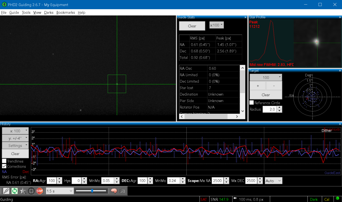

Já jsem z toho už nešťastnej, jsem tu s prosíkem o radu. Pořád se mi nedaří RCčko nějak dokolimovat, hvězdy jsou takový nepravidelný chlupatý knedle. Poslední pokus byl včera, přes noc jsem pak nechal cvaka M3, když už to bylo na zahradě postaveno a ráno jsem byl z toho tak zklamanej, že jsem i zapomněl nafotit flaty..
Foceno je to bez reduktoru, tedy 203/1624 kamera ASI174MMC (-20st). Pointace mi na NEQ6 běžela podle mě dobře (OAG s ASI290MM):
Ale výsledek se mi nelíbí (kalibrováno jen darkem, 400x30sec):
Jak mám ten krám pitomej seštelovat? Neměl by někdo na půjčení ten Howie Glatter laser s těma soustřednejma kruhama? To je poslední, co jsem nezkoušel a vyhodit desítku za další těžítko se mi nechce...
