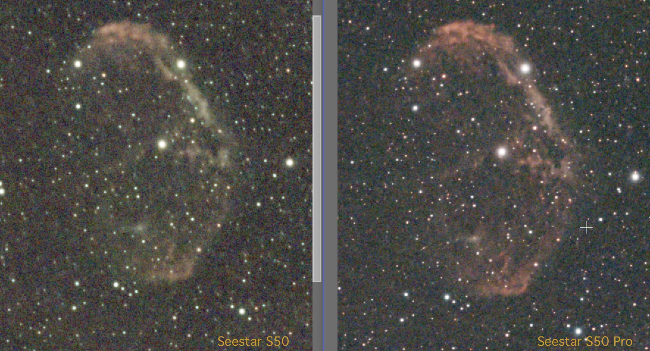

Zkoušel jsem porovnat výstup S50 a S50 PRO ve FIT formátu na stejné obloze, ve stejném čase na NGC6888. Expozice 10s x 120 snímků, teplota senzoru 26°C. Jednoznačně je na tom S50 PRO lépe. U S50 zanikají některé hvězdy v šumu a algoritmus nějaké dokonce vymaže. U S50 PRO nevím, zda je to automatickým zaostřením, nebo kresbou objektivu, ale hvězdy jsou větší než u S50. Zaměřím se na to při příštím testu. Každopádně když se použije BlurXTerminator (druhý obrázek), dostaneme lepší výsledek i na hvězdách, než má S50. Nyní máme ověřeno, že Omnivision senzory umí vyrábět a kvalita je nesporná. Obdržíme lepší detaily v mlhovinách, díky lepším parametrům senzoru.
S50 vs S50PRO.jpg (935.58 KiB) Zobrazeno 369 x
S50 vs 150PRO1.jpg (945.35 KiB) Zobrazeno 369 x

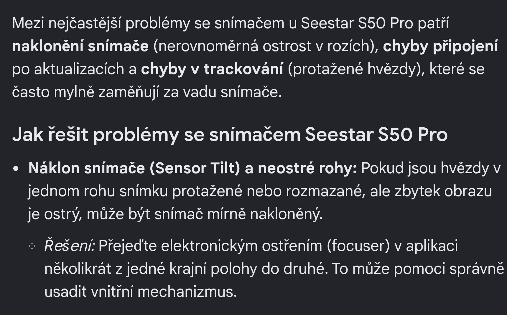

Nepomohlo by tohle?
Příspěvky: 13222
Re: ZWO Seestar S50 Pro
#127
Někdo to zkoušel a nepomohlo, ale nevylučuji, že to může někomu pomoci.

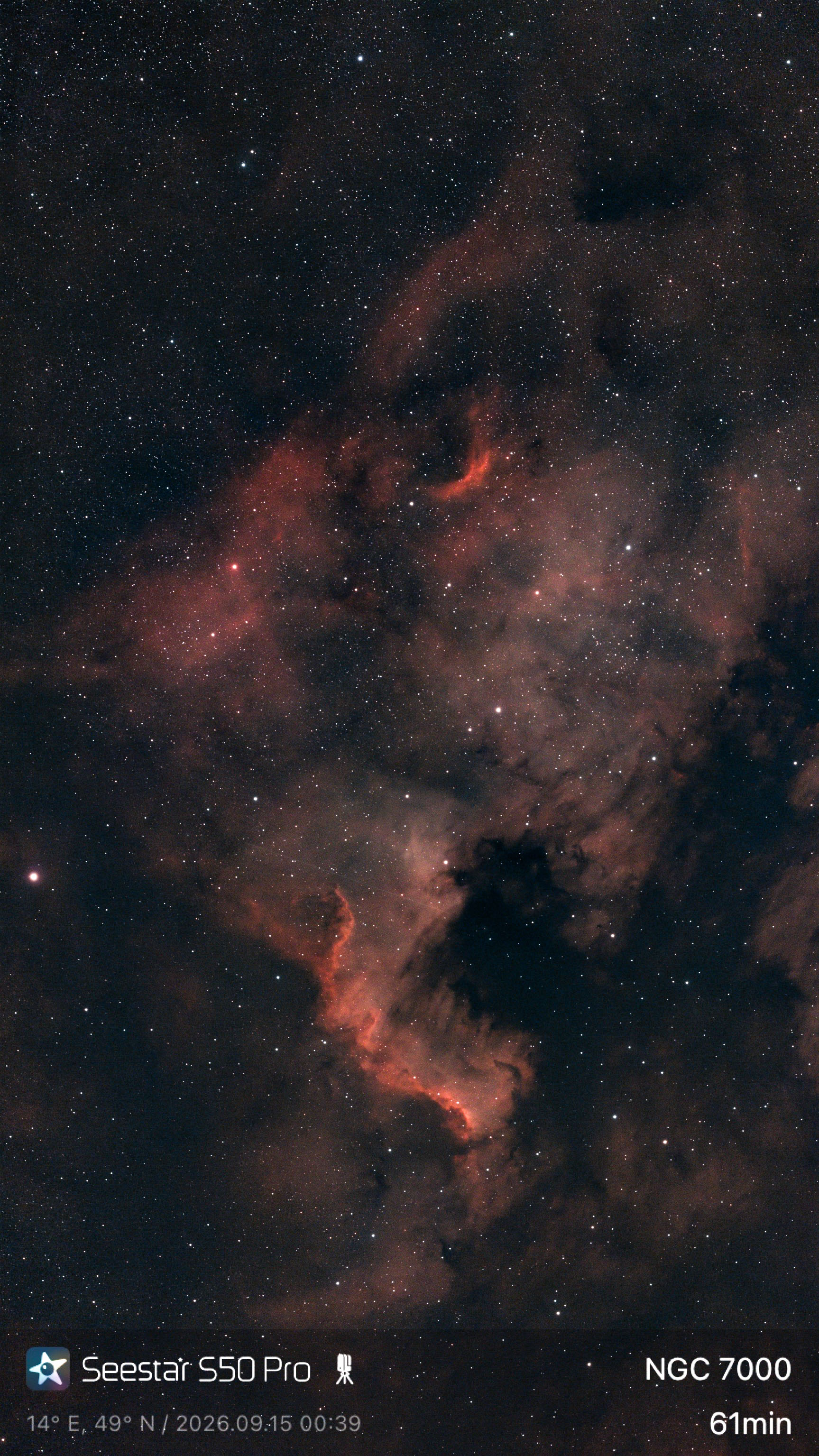

Dnes jsem zkoušel menší mozaiku 2.8°x1.6°, začátek focení byl kousek od zenitu (84°) a zvládl to celkem dobře. Expozice 10s x 366. Přikládám obě verze, tedy neupravenou a pak upravenou v Seestaru. Obloha byla celkem mizerná, v zenitu pouze MSA 20.15.
Obrázek JPEG-422A-96D4-7A-0.jpg (985.82 KiB) Zobrazeno 121 x
Příspěvky: 13222
#132
Ještě upravená v Seestaru.
Příspěvky: 13222
#133
Ještě upravený FIT v Pixi.

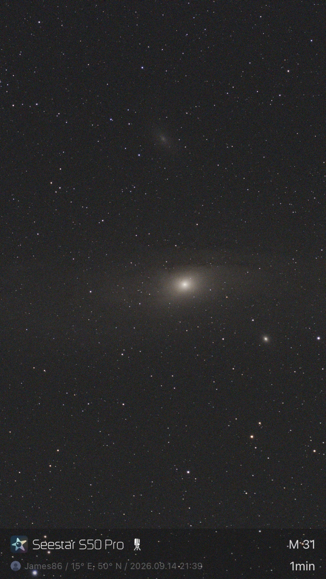

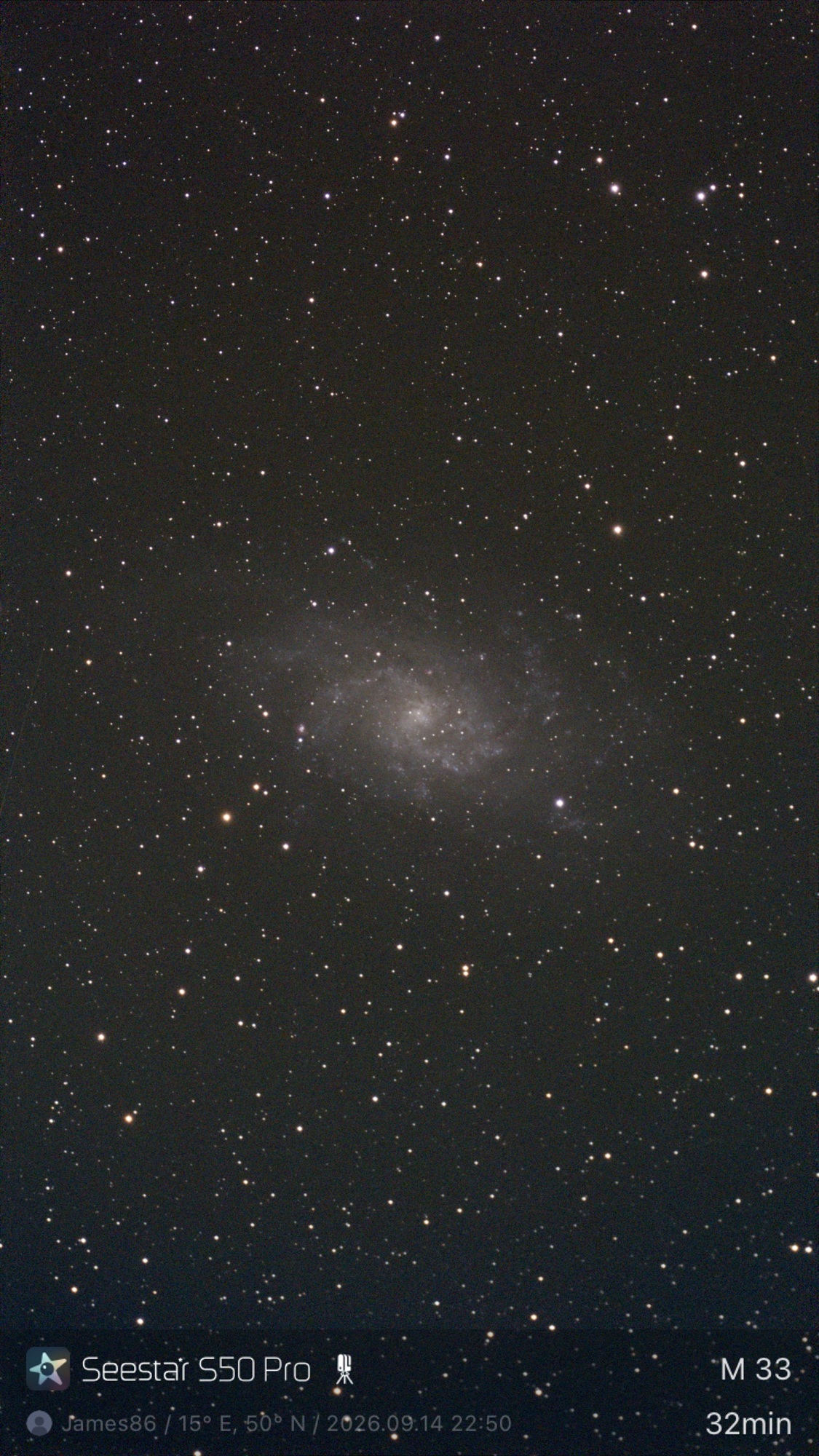

To vypadá hodně dobře! ...Já včera testoval na balkoně (okraj Jablonce). Zkusil jsem i projet to ostření (ale jen jednou tam a zpět), tak nevím, jestli to pomohlo...
