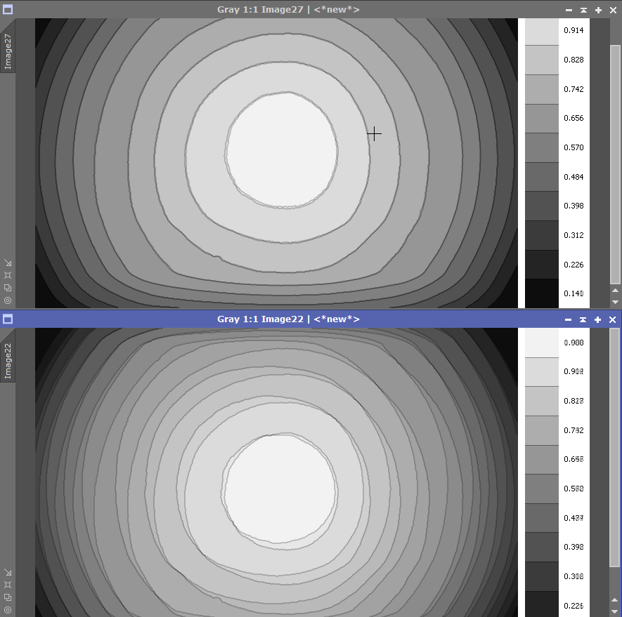

No tak jsem to zkusil. Samozřejmě vyšly nesmysly. Tak jsem si zkusil odečítat jednotlivé FF vzájemně od sebe (surové, tak jak jsou, bez jakýchkoli kalibrací) A taky jsem si pustil blink. Jsou shodné vždy dva a dva. Odečet IMG_9424-IMG_9424 a IMG_9426-IMG_9427 dá homogenní zašuměnou plochu, tak by to mělo být. Ale odečet ob jeden dá nějaký ošklivý obrazec. Jedna dvojice je světlejší k pravému dolnímu rohu a druhá je světlejší zase k levému hornímu. A ten rozdíl je docela významný, je vidět i když si pustím blink na tu čtveřici. Napadlo mě jestli ty RAWy nejsou jen nějak otočené, tak jsem si je orotoval, ale tím to není.
Akceptoval bych nějaké pomalé změny mezi po sobě jdoucími dvojicemi FF, projevující se nějakým malým gradientem v zašuměné ploše, ale není přeci možné, aby byly vždy dva dokonale stejné (až na šum), pak razantní změna, a pak zase dva úplně stejné.
Tady je nějaká hrubá chyba ve vlastním snímání FF. Pokud zrcadlovka dokáže udělat dva FF po sobě identické, tak musí být schopná jich udělat i více. Podle mě ti do toho něco odněkud svítí. Ze šikma, na bok tubusu nebo do šachty fokuséru. Na těch prvních dvou to nesvítí, na těch dalších dvou ano. Jestli jich máš víc, tak si ty odečty udělej postupně v sadě, třeba zjistíš, že je to systematické, periodické, a najdeš důvod.

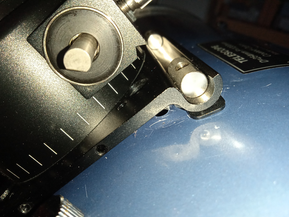

Martine , doplním info :
1) flat i darkflat dělané v místnosti na zeď, teplota čipu stejná
2) údajně když se dělá flat na zeď má se mezi flaty občas otáčet dalekohledem , tedy zde je možná chyba

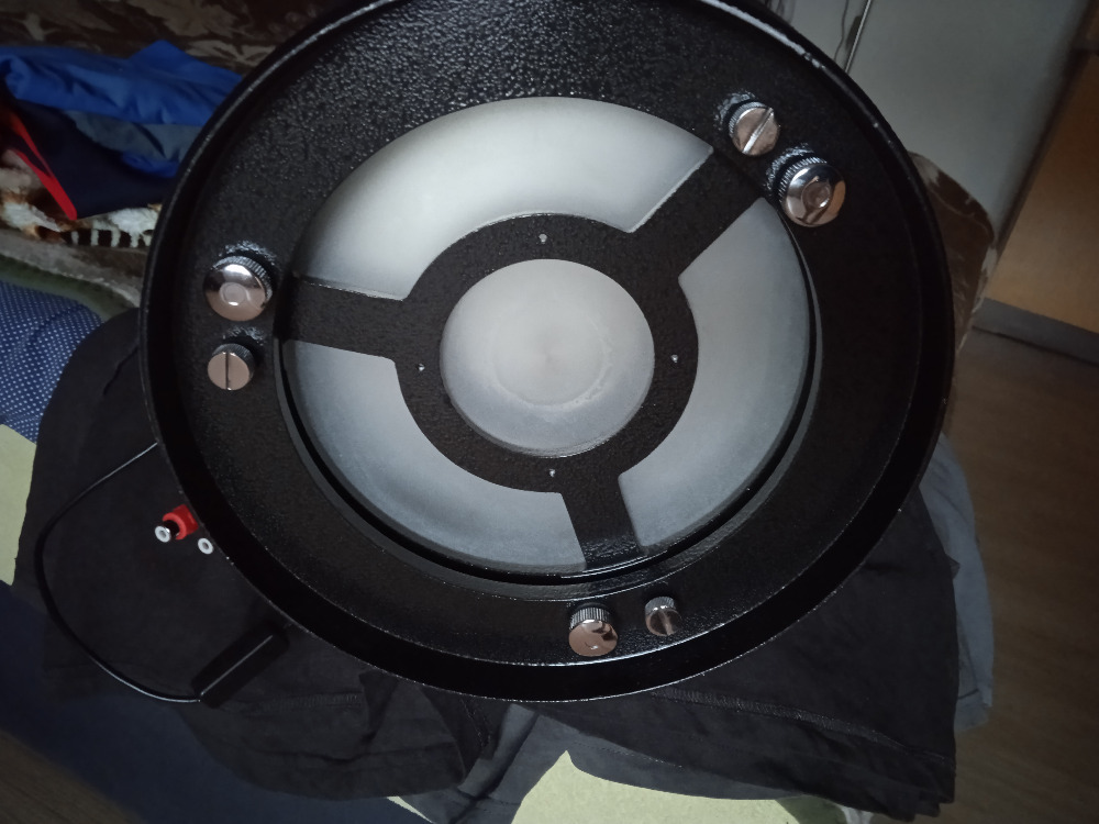

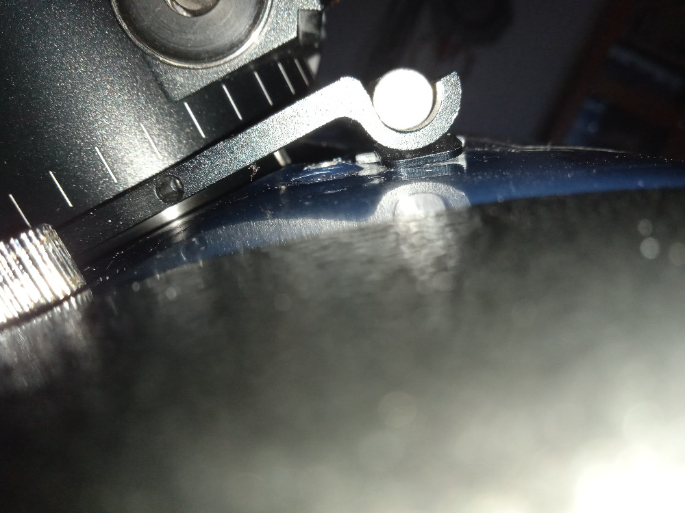

3) když jsem v létě měnil seriový OV za Baader steeltrack, vznikla díra o která se nikde nepíše že by se měla zadělat ,je ze všech stran, zepředu největší a tedy možnost nějakého odrazu a vstupu světla kolem šachty viz foto
4) dalekohled jsem koupi od člověka co s ním fotil, za zrcadlem jsou sice 4 závity, ale jelikož jsem nikdy podobný NW neviděl nevím k čemu jsou a zda by tam neměl být nějaký kryt, ale proč by to někdo sundaval kdyby tam něco bylo viz foto, tudy by taky mohl nějaký odraz proniknout ?

když se dívám na to upevnění výtahu a tu ,,díru,, ...já bych to nazval kráter
tak tím bych určitě začal. Podle mě to takto nemůžeš nechat, lidi řeší i parazitní světlo s mnohem menších škvír...toto je opravdu hodně a nemůže Ti to dělat nic dobrého na těch flatech , o dark snímcích se už nebavím vůbec(pokud je tedy fotíš v této konfiguraci) a ostatně ani při běžném focení to není dobré, protože Ti tam může prostě kdykoliv zasvítit jakýkoliv zdroj světla a je vymalováno.

Nezakryté primární zrcadlo? Podle mě nelze rozumně udělat flaty, jakmile tam dopadne prudší světlo, musí se to projevit. Určitě nebude mít začerněné okraje a několika-sekundové expozice se musí podle mě projevit parazitní světlo ze stran, ale třeba ne, nevím, jaká je tam konstrukce uchycení.

Flaty po odpočítaní darkflatu majú medián ADU:
Aj flaty si fotil v miestnosti? Ci vonku a namieril na stenu?
Pri pootoceni dalekohladu s tou dierou na boku môže byť to issue.
Spravil som porovnanie tých flatov - v prílohe. Zjavne je rozdiel, ako je to nasvetlené, že nejako z iného boku svieti svetlo.
Prvý obr je rozdiel medzi prvým a druhym flatom (pekne sedia na sebe) a druhy je rozdiel medzi druhym a tretím.
