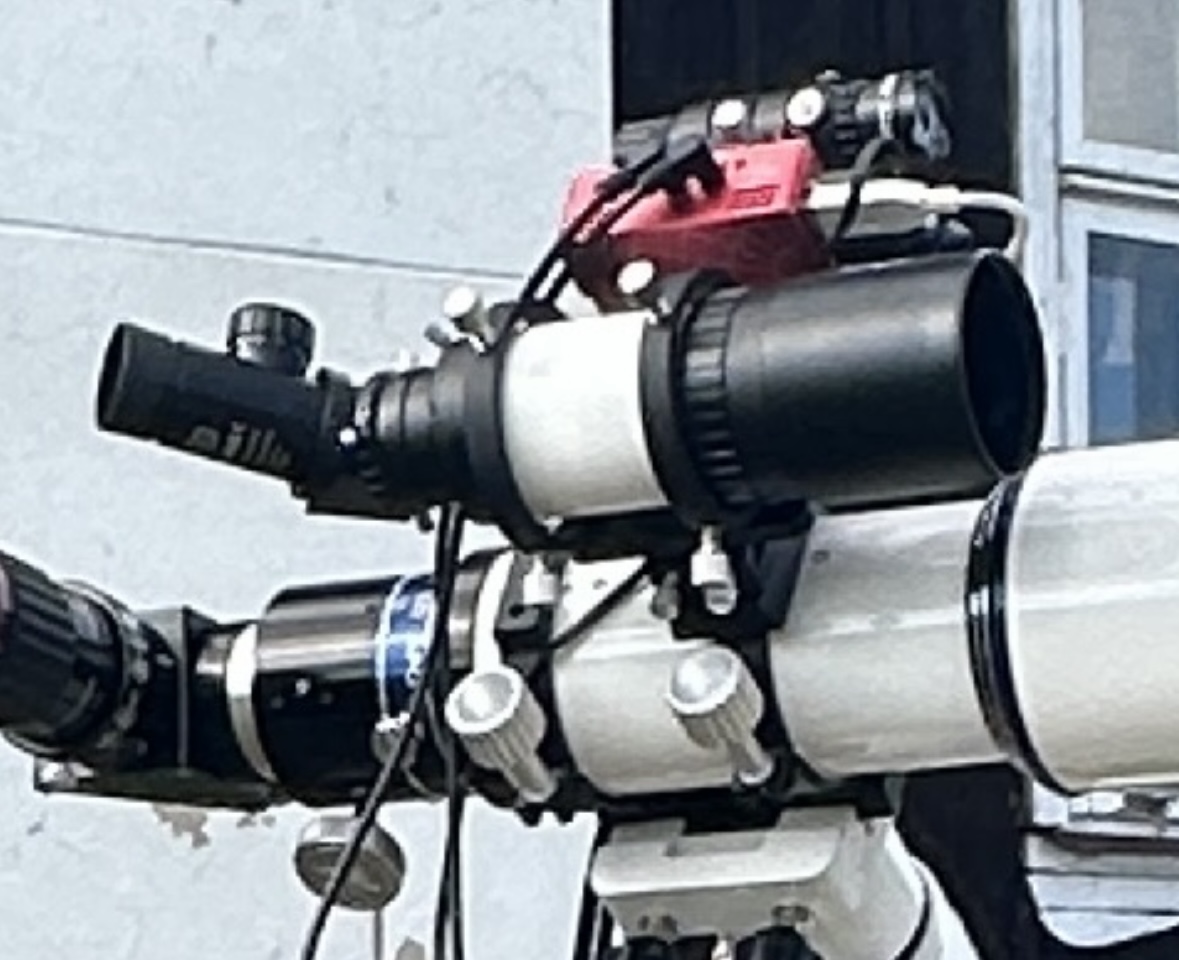

No, ja ho mam na chalupe 100km daleko a pouzil jsem ho naposled nekdy v lete. Ale mam tady fotku, tak treba pujde identifikovat.
Kazdopadne to, co vypada jako ostrici krouzek, tak ostrici krouzek neni - je to natvrdo a otacet tim nejde.

Ale jde. Jistí to ta rýhovaná (drážkovaná) matice a pak jde ostřit objektivem . Jako u všech hledáčků. No, a vzhledem k tomu, že to zaostříš s kamerou jednou pro vždy, tak ta mírná nepohodlnost nevadí.

Aha, tak priznam se, netusil jsem ze to vpredu je matka a kontramatka ale v principu to je stejne nepohodlne jako posun toho tubusku vzadu. Nicmene jsem tenhle hledacek mel primarne na vizual u SCT a na foceni jsem mel ten polovicni a lehci Askar. Ale zkusim ho a treba bude po problemu. A asi se to pri preprave nebude rozostrovat jako ten zadni - kde je sice sroubek ale staci mala sila a posune se to a priste to je rozostrene.

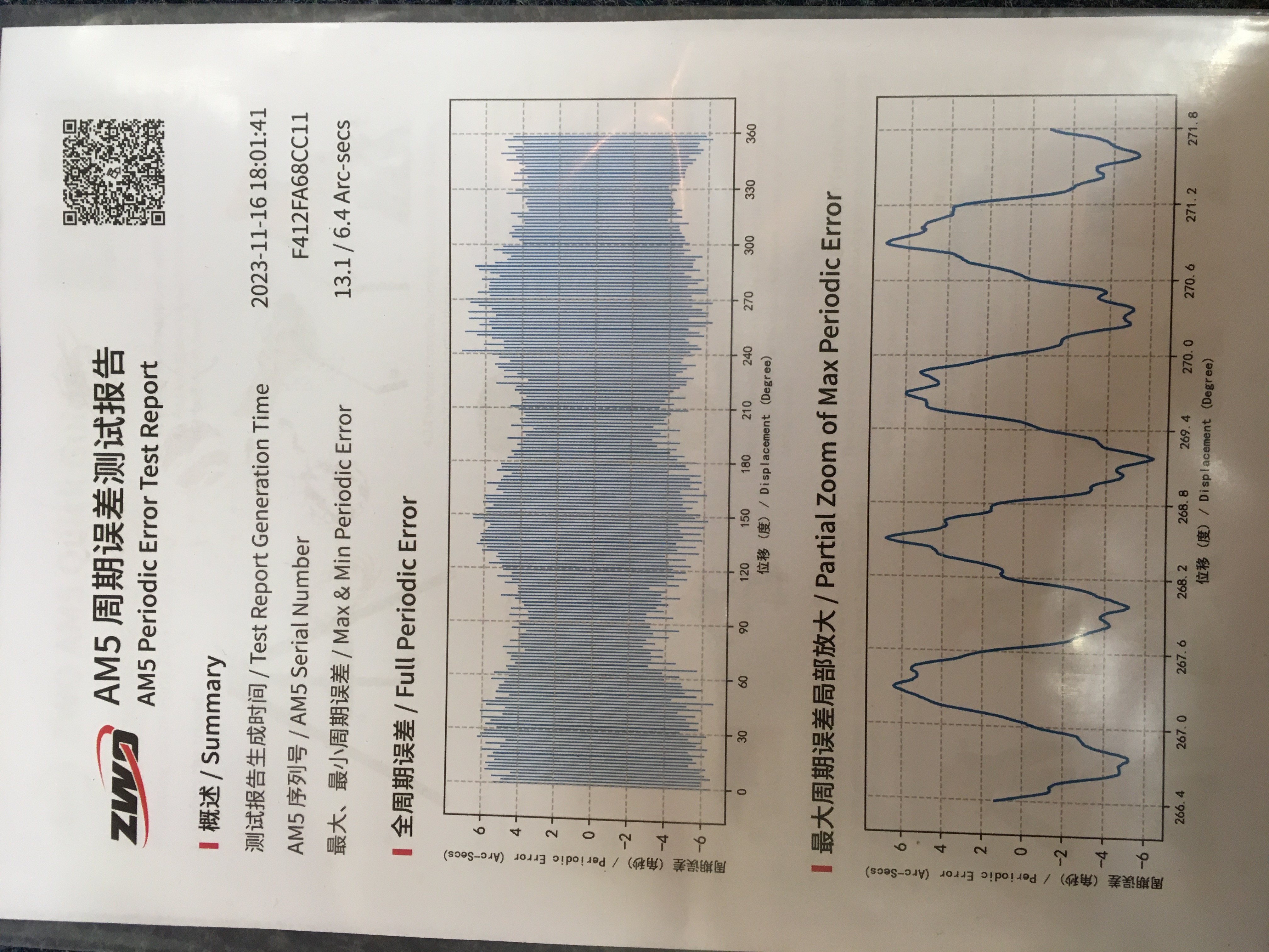

Posílám report mojí montáže.
- reportAM5.jpeg (2.08 MiB) Zobrazeno 2409 x
