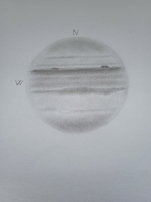

Včera jsem číhal až se vyjasní a taky se tak stalo. Po odchodu oblačnost jsem čekal horší seeing, ale kupodivu nebyl špatný. Nejprve jsem pozoroval při 180x a i když Jupiter docela divoce poskakoval, tak asi díky slušné průzračnosti bylo vidět celkem dost detailů. Seeing asi 7/10.
Po asi 30ti minutách se ještě trochu zlepšil, tak jsem dal 220x a začal čmárat. Zajímavý byl SEB, který byl nepravidelně různě široký a ve východní části měl větší vlnku směrem k jihu. V místech JJTB byla světlá skvrna oválného tvaru. Bohatá byla oblast mezi NEB a SEB.
čas: 20:50 až 21:05 SELČ.
Seeing při 220x 6-7/10
R172 s binem a okuláry DeLite15mm

Našel jsem snímek na porovnání mé poslední čmáranice.
http://alpo-j.sakura.ne.jp/kk21/j211023v1.jpg
Jako vždy něco nesedí, ale většinou díky trochu lepšímu seeingu docela jo. Na východní straně nemám jednu bárku. Zákres jsem začínal právě v tom místě, ( a čase) kdy byla bárka hodně u kraje Jupitera a nebyla tím pádem asi vidět. Posledních asi 5 minut jsem se už soustředil na jižní oblast, abych odhalil světlé skvrny. Pak se seeing zhoršil a při poslední kontrole celého kotoučku Jupitera jsem si bárky už nevšim.

od Artaban
No tak jsem to sem dal.
čas: 21:30 - 45 SELČ
seeing: 5/10
zvětšení 220x
