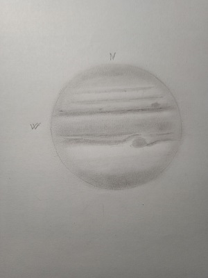

No tak jsem to sem dal.
čas: 21:30 - 45 SELČ
seeing: 5/10
zvětšení 220x
