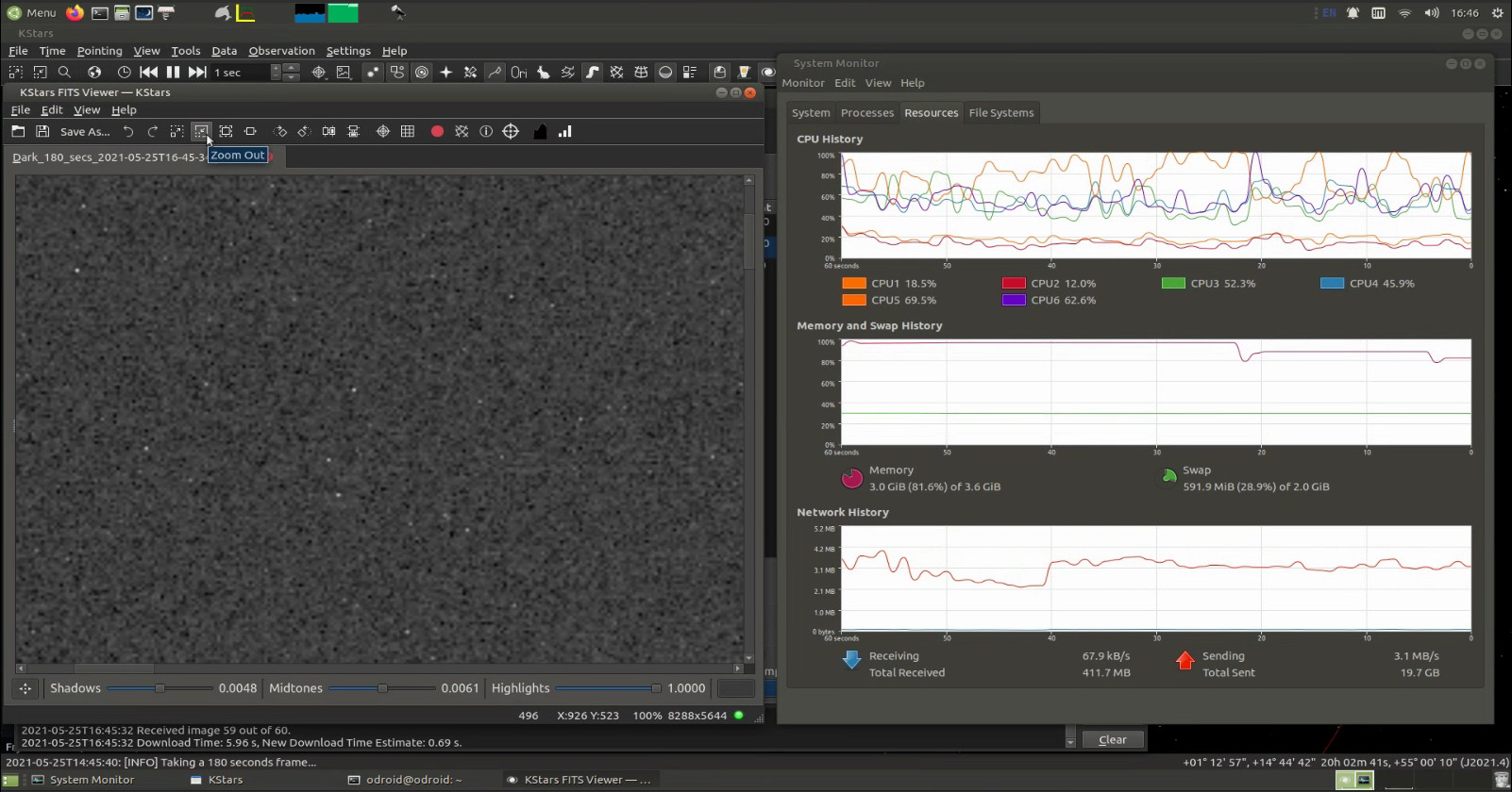

peto: taky mam Odroid N2 a jsem velmi spokojeny. Skoda ze se nedela s 8GB Ram, pamet je skoro plna a kdyz fotim v bin1, snimek ma cca 86M a pak to cele spadne. I kdyz ted fotim v bin2, pamet je na cca 94% a stalo se ze i tak to cele spadlo.
Problem s pameti jsem vcers nakonec vyresil nastavenim swapu na 2GB. Vcera pri foceni v bin2 (60 snimku) to nespadlo ani jednou. Rano jsem nastavil dalsi serii foceni darku v bin1a jsem zvedavy jestli Odroid dopoledne spadnul nebo ne (to zjistim az se vratim domu z prace).

Re: INDI, KStars a Ekos
Swap pomohl, problem odstranenbiker.fm píše:(to zjistim az se vratim domu z prace).
Zkusil jsem jeste zoom v FITS Viewer-u a:
200%
Ram 3.5GB (96.1%) 150%
Ram 3.2GB (87.6%) 100%
Ram 3.0GB (81.6%)
