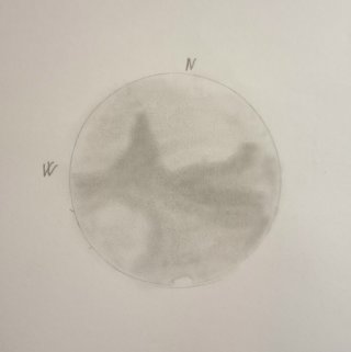

#123
Příspěvek od PetrK »
Sasa3 píše: Parádní výsledek. Všechny ty jemné detaily jsi Vykoukal při zvětšení 100x?
Děkuji.
Zvětšení neumím spočítat přesně. Počítal jsem ohnisko, korektor a okulár: 1250*1.6/20=100. Použil jsem SCT s ohniskem 1250 mm, hranol 1.25", který ohnisko trochu vysune ven, korektor 1.6x, binohlavu s optickou délkou 100 mm a okuláry 20 mm. Mám odpozorované podle změny zorného pole, že samotný hranol s binohlavou bez korektoru vysune ohnisko na cca 1700 mm. Takže možná by zvětšení mohlo být až cca 140x. Dokáže někdo spočítat jak se sestava chová s násobičem?
Tentokrát jsem pozoroval jen s jedním zvětšením, na víc nezbyl čas, protože přišly mraky. Ty jemné struktury jsou většinou tahy štětcem. Neumím to namalovat a vystínovat líp. Byl to jen takový rychlý náčrtek při nerovném souboji s technikou a oblačností. Hranice mezi tmavými a světlými plochami jsou odpozorované, ale albeda nebyla tak kontrastní. Co na kresbě chybí jsou nehomogenity a odstíny v barevných plochách, ty jsem neměl čas přesně odpozorovat a bylo jich tolik, že bych je asi ani neuměl zakreslit. Šedivou záři na severním pólu jsem trochu přehnal, byla menší a méně výrazná. Jižní polární čepička byla výraznější, nejde mi nakreslit jak zajímavě svítí. Tmavá Syrtis Major byla opravdu hodně výrazná a nepřehlédnutelná. Terra Meridiani měla strukturu, kterou se mi nepodařilo přesně vystihnout. Hellas Planitia byla vidět jako nápadně nažloutlé šišaté kolečko. Je pro mne těžké to trefit, kresba má hodně nedokonalostí.
Teď jsem se díval na ALPO Mars a jsou tam povedené kresby z podobného času a orientace CM315 Stanislas Maksymowicz refraktor 50mm 100x a CM317 Stephen James O'Meara. Já v nich vidím podobnost a mám z toho radost.

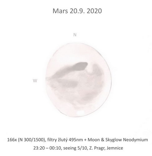

Zrovna jsem si vybral noc s mizerným seeingem.

Vcera jsem stihnul jeste pred prichodem oblacnosti zakreslit Mars. Podminky spatne, ale videl jsem aspon poprve tuhle sezonu Velkou Syrtu

Příspěvek od Artaban »
Dnes to byl závod s mraky. V 00:05 SELČ jsem zača kreslit a odhadoval, že mám tak 20 minut, než se zatáhne. Celkem přesně jsem to trefil až na jednu drobnost. Prvních 10 minut seeing sotva 6/10, ale ještě to šlo. Asi půlka albed byla ostrá a dobře vidět. To byla ta v severnější půlka kotoučku planety. Ta jižní část albed, která má jemnější okraje se ale už hůř pozorovala.
Takže během max deseti minut jsem udělal hlavní část kresby a šel na obtížnější detaily. A v tom okamžiku jako když někdo přikryje Mars igelitem, ale pěkně silnym. Seeing tak 2/10. Ani po deseti minutách se to nezlepšilo a pak už deka.
čas: 00:05 až 00:25 SELČ
Seeing 6/10
zvětšení 210x
