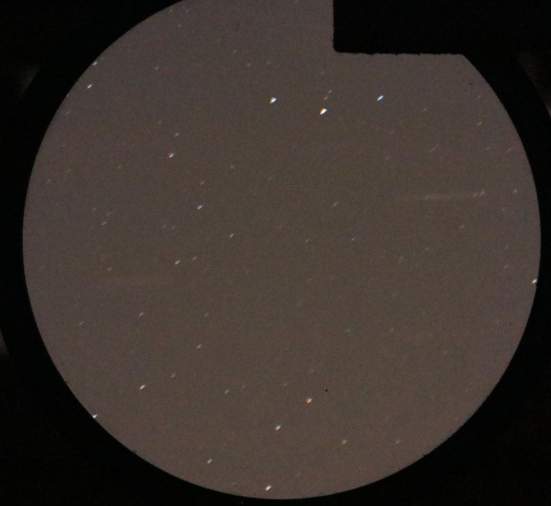

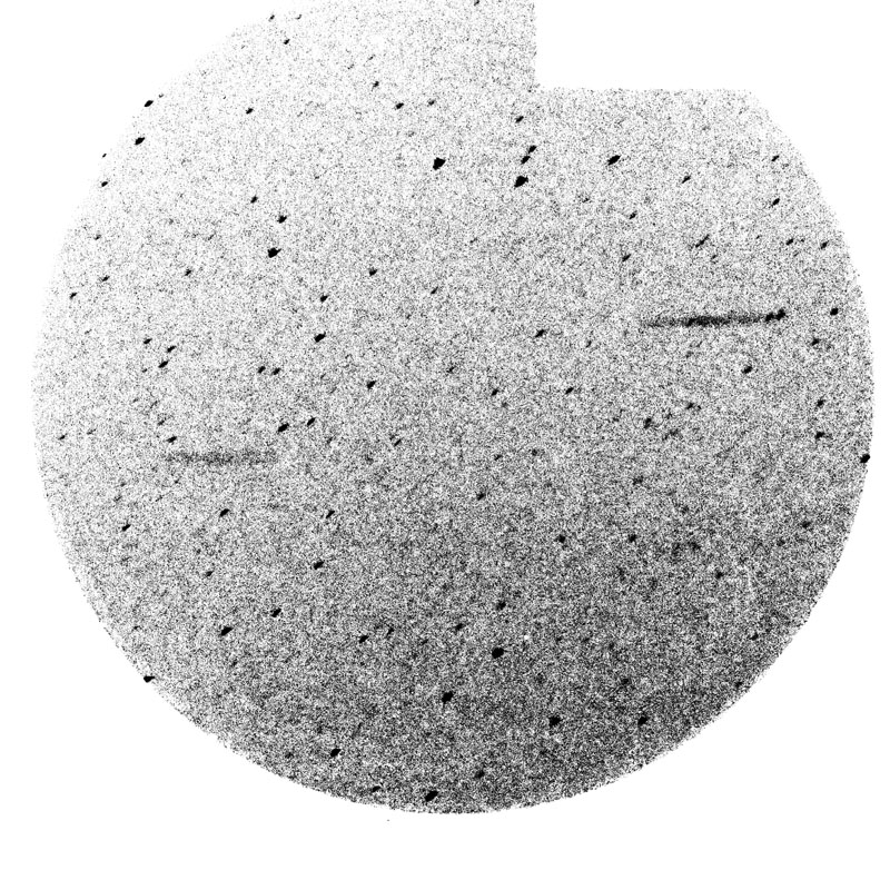

Skusil som ist este inou cestou, a tak som opat trochu pokrocil a dosiahol som magnitudu 10,45 s vodnou sosovkou. Prisiel na radu “triplet” (ohnute sklo z Ciny - saggita 30mm spojene s rovnou kruhovou tabulou skla) - objektiv priemer 300mm, ohmisko 1000mm. Fotene vcera 19.32, expozicia 15s, ISO 12800, Canon 750D. Pred tyzdnom som len zistil ze sa da fotit cez Backyard EOS – vyborny program.
Oblast Boo hviezd, 47 Boo, 44 Boo, HIP 74340 a vlavo je ta s mag 10,45.
