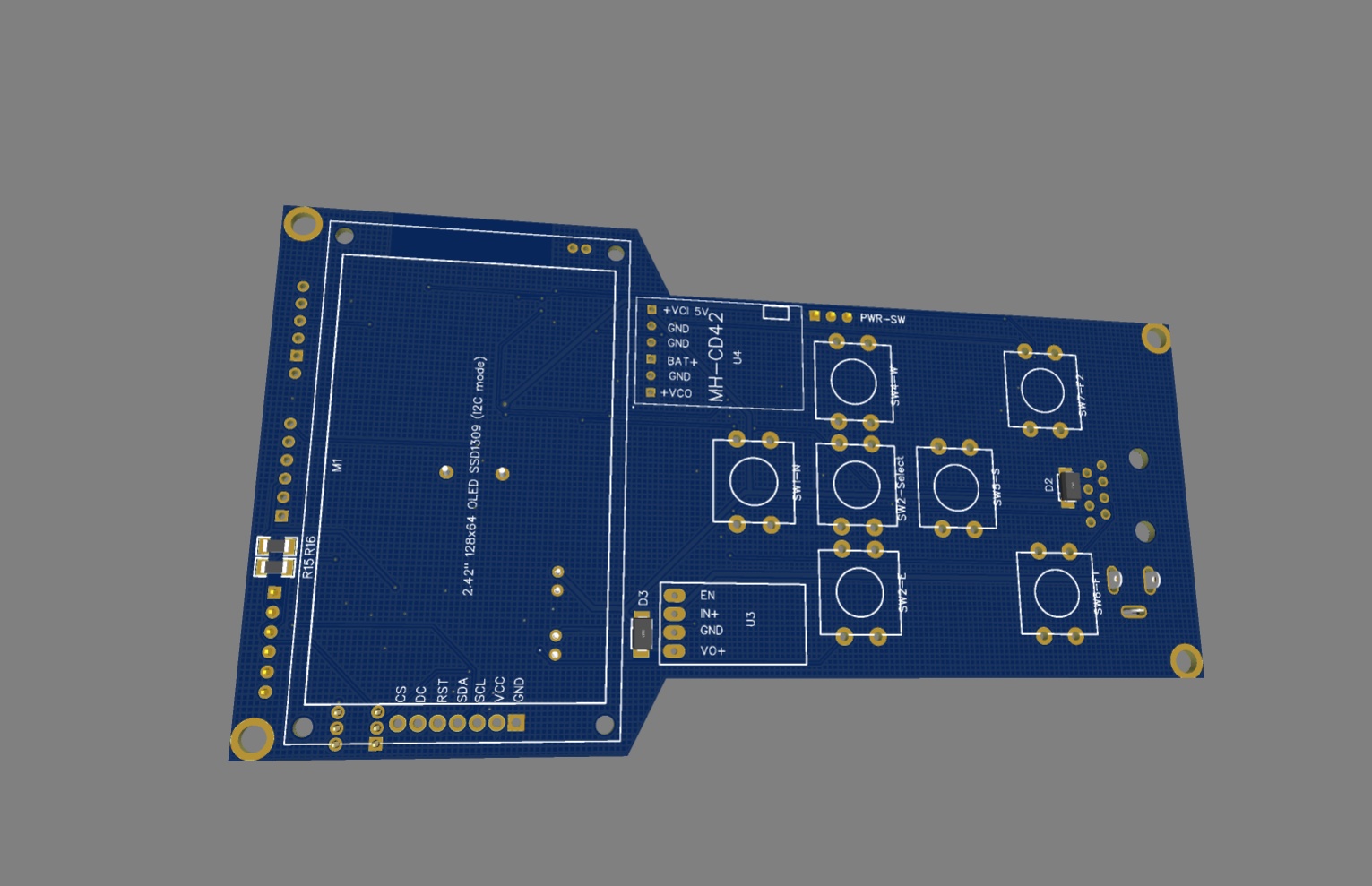

od RomanHujer
Výroba nové velká bezdrátové OnStep ručky postoupila do další fáze postupného oživování
PS
Zřejmě po drobné úpravě firmware změna portu tcp z 9996 na 4030 by teoreticky mohla spolupracovat i ZWO AM5/3 ale nemám jak to vyzkoušet.

Re: OnStep Telescope Mount Goto Controller
Napsal: 23. 12. 2023, 14:40
od RomanHujer
Tří generace OnStep ručky
Třetí bezdrátová verze je již také vyrobena a z neděle na pondělí byla již v terénu.
* Bílá klasická verze s deskou Node32s
* Černá nová bezdrátová z velkým displejem dle mého návrhu PCB
* Červená původní ručka s Teensy 3.2
Napsal: 23. 12. 2023, 15:36
Jsem zvědavý, jestli bude chodit s AM5. Část součástek je už připájená, zbytek je na cestě.
Napsal: 23. 12. 2023, 15:45
od RomanHujer
MMys píše: 23. 12. 2023, 15:36 Jsem zvědavý, jestli bude chodit s AM5.
Martine
To já taky :-) Teplotní čilo ani SQM sensor není potřeba, bzučák tam nedávej vůbec. Podpora SQM v SW zatím vůbec není, Teplotní čidlo fungoval pouze ve spojení s OnStepX ale ne s OnStep 4.x to jsem už vyřešil úpravou SW.
R.
Napsal: 23. 12. 2023, 16:39
od RomanHujer
Testovat to lze i s těmi malými displeji SH1106 1.3" nebo SSD1306 0.96"
Napsal: 05. 01. 2024, 14:32
od RomanHujer
Tak se mi podařilo zprovoznit i ten SQM sensor
Hodnota se zobrazuje na čtvrté obrazovce místo původní hodnoty rosného bodu.
Vše potřebné je zde https://github.com/romanhujer/SmartHand ... r_with_SQM
