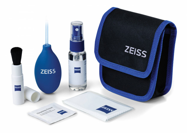

Mám ještě jeden praktický dotaz. Jak čistit optiku a okuláre, kdy jsou zaprášené? děkuji

Carl: A je to čistenie nutné? Ak je zánovný nemalo by byť vôbec potrebné optiku čistiť, dokonca sa čistenie odporúča iba v nevyhnutných prípadoch, čo by toto nemalo byť. Od prachu to skús iba ofúkať balónikom, maximálne použiť štetec. Ak by bolo nutné použiť handričku a špeciálny roztok, nikdy nestriekaj tento roztok priamo na čočku, ale treba iba navlhčiť handričku.

V téhle cenové kategorii bych odfoukl prach, pokud by to nestačilo vzít lehce nějakým jemným hadříkem, případně na čočky dýchnout a setřít. Stírat lehce, nešmudlat sem tam, hadřík často posouvat ne ještě nepoužitou část. Pokud máš Lenspen, použít ten. Čistící sada mi přijdou zbytečné, budou stát půl ceny dalekohledu.

Carle, balonék je základ, Lenspen se může časem hodit a já jsem si oblíbil tyto ubrousky: https://www.fotoskoda.cz/carl-zeiss-vlh ... iku-20-ks/
Ovšem jak psal kolega vla- u takto levného přístroje to není potřeba bůhví jak prožívat, kvalitní prostředky na čištění by mohly cenou přesáhnout cenu optiky! Navíc čištění možná opravdu není potřeba, byl byste překvapený, jak vypadá optika některých dalekohledů a jak se s nimi vesele pozoruje.
