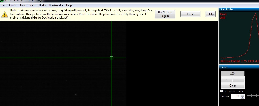

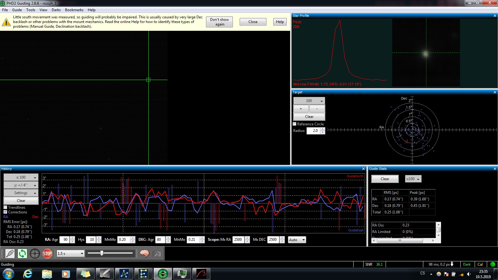

od nosuh
Při posledním foceni se mi v phdcku objevila tahle hlaska o vuli v DE..nejsem si vedom toho, ze bych udelal něco jinak nez vždycky a vse jsem mel radne utazene..souvisi to s mechanikou nebo s nastavenim samotného phd? Menil jsem totiž ovladaci notas za novy, tak nevim, jestli jsem neopomel něco přenastavit..
diky
Re: AstroPhotography Tool + PHD2
Napsal: 14. 05. 2019, 00:09
Asi by to chtělo víc rozvážit dalekohled pro DEC.
Co mi nepřijde nejšťastnější, je nastavení hodnot Min.Mo na 0,2 pix . To znamená že do odchylky 0,9" na to montáž nereaguje.To bych zmenšil alespoň na 1/2
