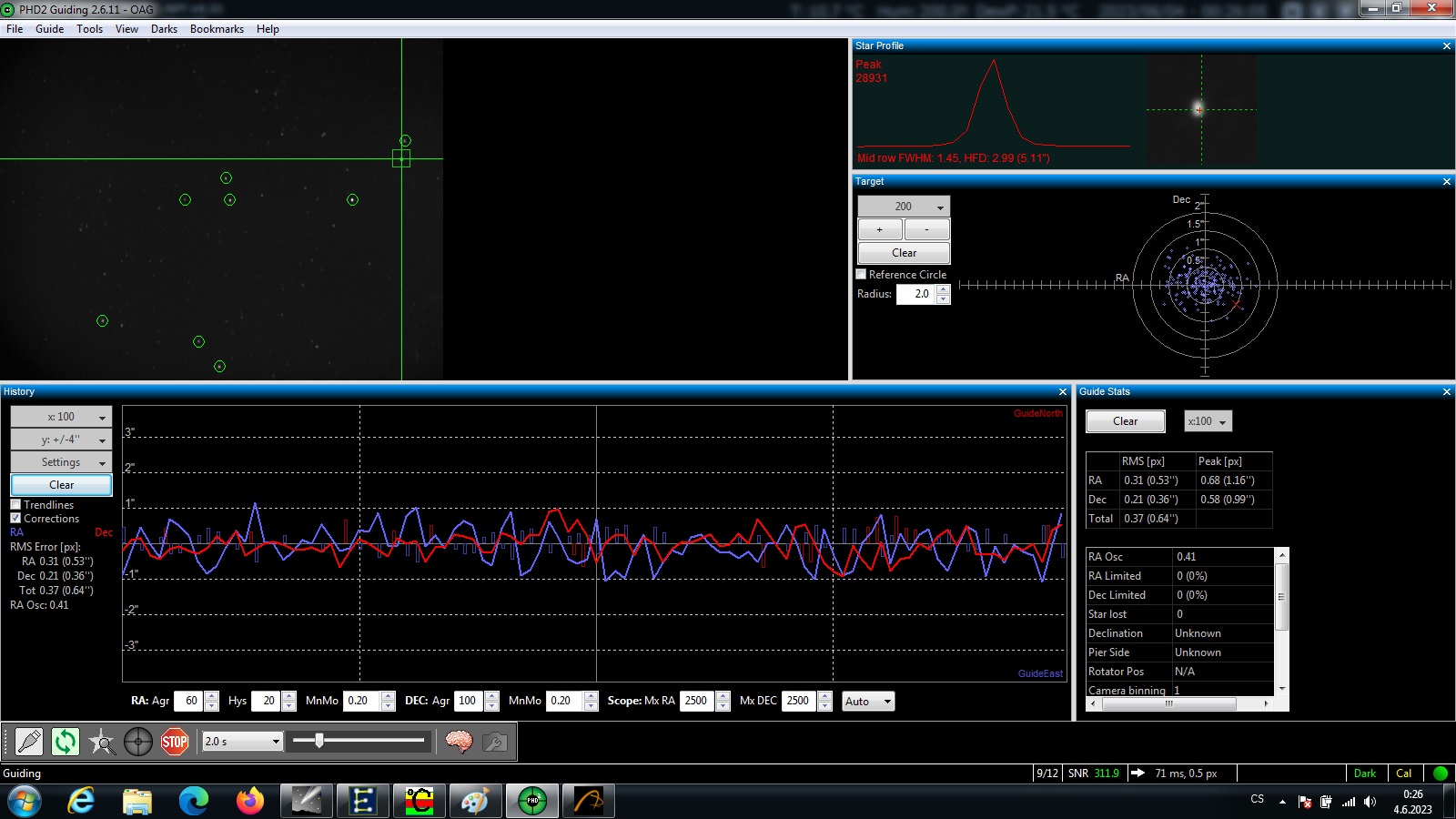

Mel bych dotaz ohledne nastaveni PHDcka v kombninaci s OAGem. Zkousel jsem neco googlit, ale moc toho ruzne na webu neni..O vikendu jsem rozchodil pointaci s OAGem celkem uspokojive, ale prislo mi ze chvilkama byly grafy dost "rozskakany". NA fotkach se to pak neprojevilo - mel jsem nulovy odpad a hvezdy pekne kruhovy. Akorat jsem cekal trochu mensi chybu ( pohybovala se mezi 0,5-0,8" s multistarem).
Je dobry neco prenastavit na pro OAG lepsi hodnoty, pripadne gain atd..? S ohledem napr. na ohnisko pointeru (1000mm) apod?
Diky za info.
Moje nastaveni viz obr.
02_OAG pointace_2.jpg (311.67 KiB) Zobrazeno 4214 x

Já bych nc neřešil - přes seeing se nedostaneš.

Se snímky jsi spokojený, tak proč se v tom rýpat? To, jaký je graf pointace, je jedno, když jsou hvězdy kruhové a mají rozumné FWHM.

Oka, tak nejak sem se v tom stoural az to jelo takhle..tak dobry
dikec!
